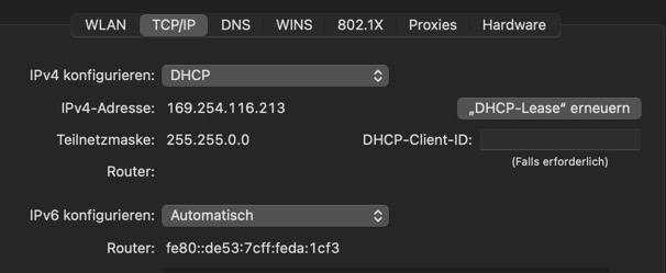

    Am iPhone zeigt es mir als IP Adresse 169.254.127.152 an, eine ganz seltsame.
    Am iPad und Mac sehen sie auch so ähnlich aus.

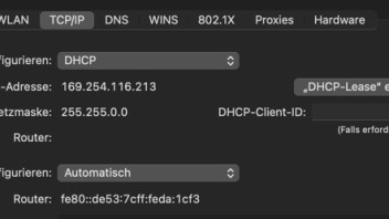

  • Am iPhone zeigt es mir als IP Adresse 169.254.127.152 an, eine ganz seltsame.
    Immer dann, wenn Geräte keine IP von einem DHCP-Server (in diesem Falle wahrscheinlich deine ConnectBox) zugewiesen bekommen, denken sie sich selber eine aus und die beginnt immer mit 169.254.
    Geräte, die also so eine IP-Adresse haben, können den DHCP-Server nicht erreichen oder der DHCP-Server läuft nicht.

  • Immer dann, wenn Geräte keine IP von einem DHCP-Server (in diesem Falle wahrscheinlich deine ConnectBox) zugewiesen bekommen, denken sie sich selber eine aus und die beginnt immer mit 169.254.
    Okay das würde die seltsamen Adressen von iPhone, iPad, Mac Book erklären.
    Wobei der Apple TV ja wie gesagt die alte hat und dort unter Netzwerk der Router auch mit der richtigen angezeigt wird.

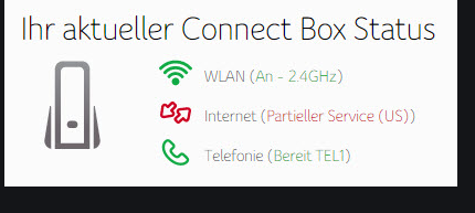

    Gestern Mittag nachdem die Wartungsarbeiten eigentlich abgeschlossen sein sollten und ich nach Hause kam waren alle LED an der Connect Box grün, was sonst nicht der Fall ist.
    Auf Grund dessen hab ich mich dann auf der WEB Oberfläche 192.168.0.1 eingeloggt (da kam ich noch drauf) und konnte dann das unten Angehängte Bild sehen (Bild stammt nicht von meiner Connect Box zu Hause hab ich aus dem Internet aber war das selbe)
    Aus diesem Grund hab ich dann über die Web Oberfläche einen Neustart ausgeführt und seit dem hab ich diese Probleme.
    Habe danach auch schon gegooglet (Partieller Service (US)) aber werde daraus nicht schlau.

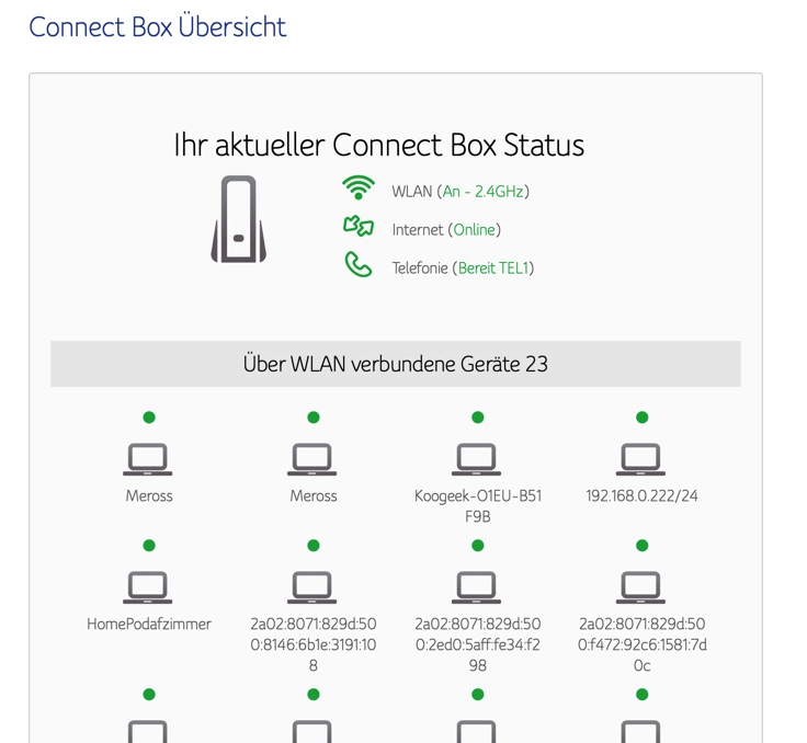

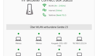

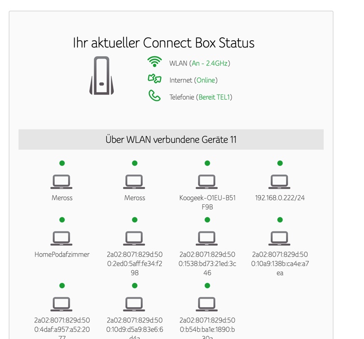

  • So hab das nun mal versucht.
    Danke sschuste hat funktioniert das ich auf die Connect Box komme.

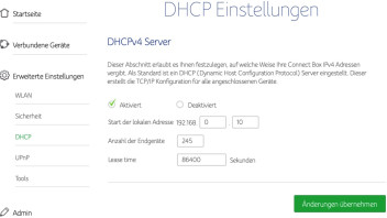

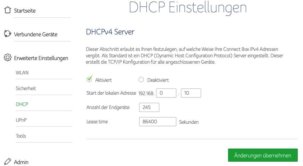

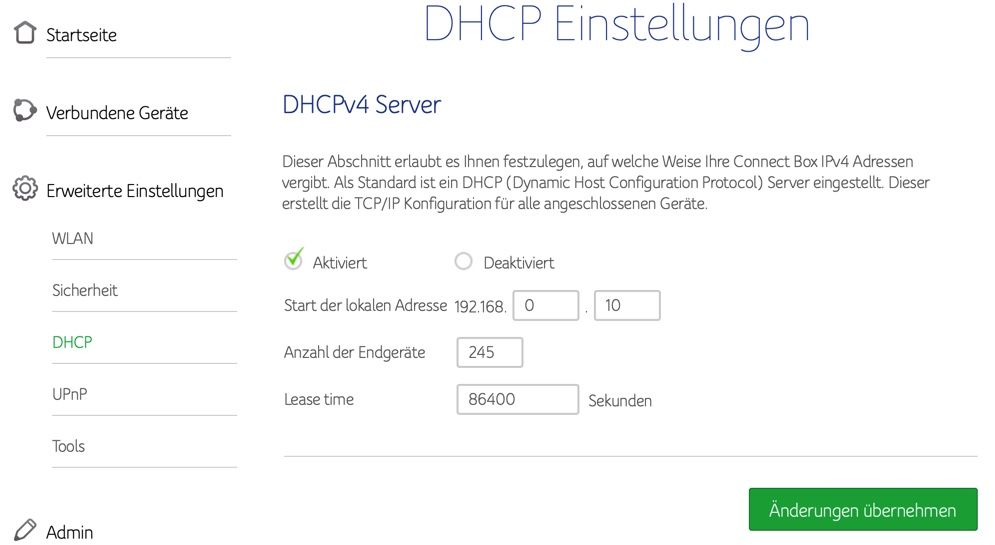

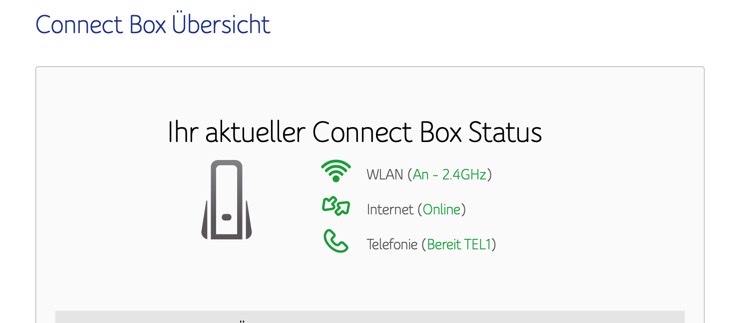

    Der DHCP ist so wie es aussieht eingeschaltet.
    Einige Geräte fehlen in der Liste aber das sind dann wohl die die nicht verbunden sind.
    Der Raspi und meine NAS hängen am LAN fehlen jedoch auch in der Übersicht.
    Wie bekomm ich den Raspi dazu das er wieder auf online ist?
    Wenn ich die Einstellungen wieder auf den Ausgangspunkt zurück mache komm ich dann trotzdem wieder auf die Connect Box?
    Lassen sich die Geräte dann nun wieder mit dem WLAN verbinden oder muss ich dazu dann noch was ändern?
    Sorry wenn ich so doof Frage aber was solche Konfigurationen angeht bin ich völlig die Pfeife =O
    Ich hab es nun wieder umgestellt und dann geht es nicht mehr das ich auf die Connectbox komme :/und es ist dann auch wieder diese komische IP vorhanden.

    Du musst nichts ändern. Du musst was reparieren. Wenn ich nicht falsch liege, beziehen alle deine Geräte keine IP-Adresse mehr von einem DHCP-Server. Das schreit geradezu danach, dass der DHCP entweder ausgeschaltet ist oder dass er nicht antwortet oder dass die Anfragen bei ihm nicht ankommen. Wir wissen:
    • IP-Adressen werden nicht verteilt
    • Man kann sich zum Router verbinden, wenn man eine IP-Adresse manuell verwendet
    • Der DHCP auf dem Router ist eingeschaltet

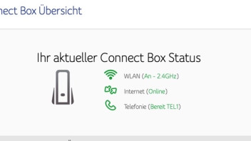

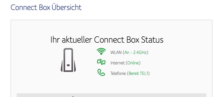

    • Das WLAN auf dem Router ist eingeschaltet
    • Über Kabel angeschlossene Geräte werden offenbar erkannt
    Kann man daraus vielleicht schließen, dass IP-Adressen über LAN verteilt werden, über WLAN aber nicht? Bekommt der Mac eine IP-Adresse, wenn man ihn über ein Netzwerkkabel an den Router anschließt?
    Ich hab es nun wieder umgestellt und dann geht es nicht mehr das ich auf die Connectbox komme :/ und es ist dann auch wieder diese komische IP vorhanden.
    Die Konfiguration war dazu gedacht, damit du dich überhaupt wieder zum Router verbinden kannst, um dort zu checken, was Sache ist. Das ist nicht das kleine Einmaleins der Netzwerkerei. So etwas zu behaupten, wäre übertrieben. Es ist das Bisdreizählen der Netzwerkerei.
    Wenn du die Netzwerkeinstellungen auf dem Mac dann wieder zurück auf den Zustand bringst, bei dem nichts ging, finde ich es jetzt nicht sonderlich merkwürdig, dass dann auch nix geht.
    Das ist ein sehr merkwürdiger Fehler, den ich bei einer ConnectBox nicht erwarten würde. Alles, was man jetzt tun kann ist, ihn Stück für Stück einzukreisen, aber das über ein Forum zu machen, halte ich nicht für ganz einfach. Nicht, dass ich dir nicht helfen will, aber es ist halt schwierig.
    Was Wartungsarbeiten mit diesem Fehler zu tun haben, erschließt sich mir nicht. Wartungsarbeiten am Netz von Vodafone/Unitymedia können meiner Erfahrung nach so einen Fehler nicht auslösen. Nur ist es interessant, dass das alles zeitlich zusammenfällt. Ich bin augenblicklich bei dem Schluss, dass die ConnectBox kaputt ist.
    Wenn du herausfindest, dass dein Mac über ein Netzwerkerkkabel eine IP-Adresse bekommt, über WLAN aber nicht, dann wäre das ein sicherlich ein Grund für Vodafone, dass Ding zu tauschen.

    Wenn ich das nun richtig verstehe dann liegt es daran das der Router keine in meinen Worten gesagt "richtige IP Adresse 192.168...... vergibt sondern nur die langen mit den ganze Zahlen und Buchstaben, um die Geräte wieder ins Netzwerk zu bekommen sollte daher der Router eben die "richtigen IP Adressen" verteilen.

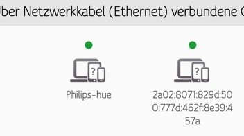

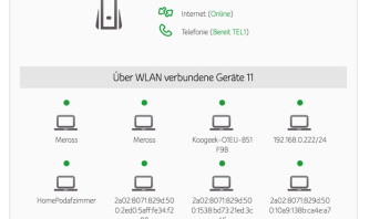

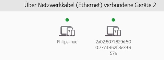

    Wie muss ich das dann verstehen das einige Geräte im WLAN hängen und ich beobachten kann das die Zahl der verbundenen Geräte über WLAN hin und her schwankt?

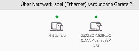

    Aber wenn ich das richtig sehe vergibt er über LAN ja auch keine da dort auch nur die ganzen Zahlen und Buchstaben zu sehen sind und ausserdem sind nur 2 von 4 Geräten die im LAN hängen verfügbar.

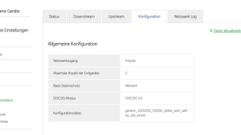

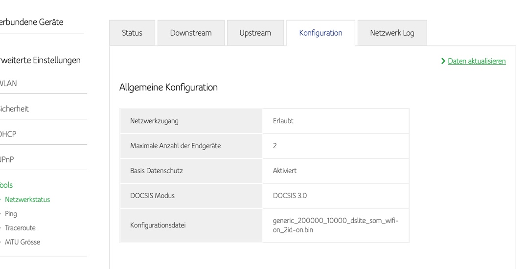

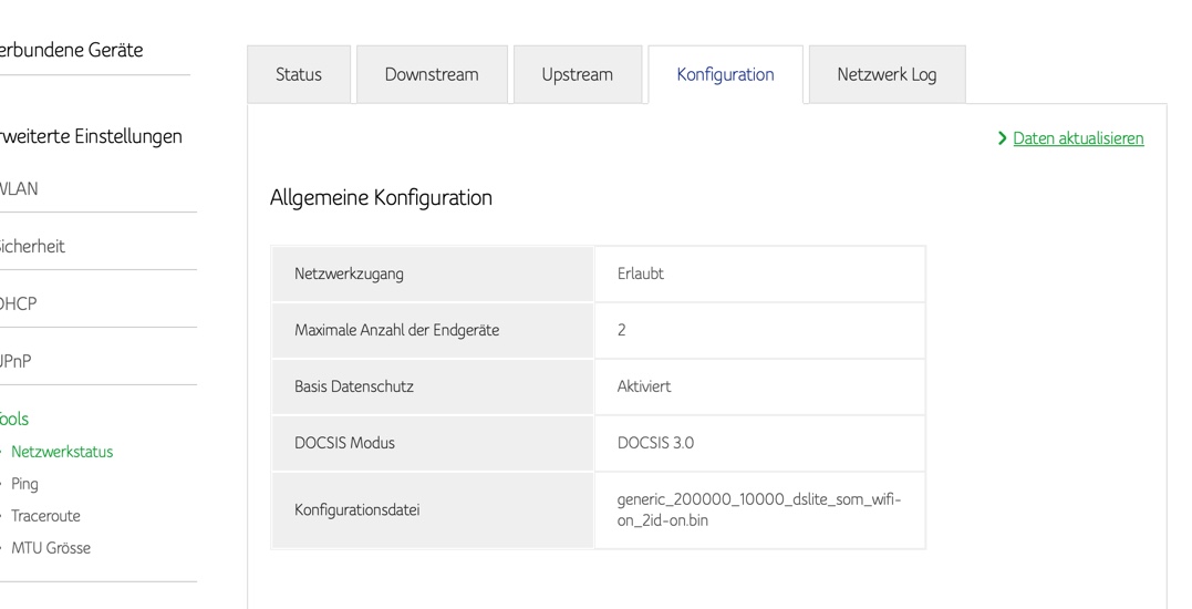

    Das nur noch zwei auftauchen könnte auch mit der Konfiguration unter Netzwerkstatus zu tun haben das da wohl nur zwei erlaubt sind obwohl 4 Plätze zur verfügung stehen und die ja auch so schon genutzt wurden.
    Dann müsste ich den Raspi ja auch erreichen können wenn es über LAN gehen sollte.
    Wüsste nicht, dass plötzlich der Router nur noch 2 LAN erlaubt und die andern auf tot stellt.

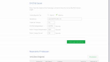

  • Könnte es sein das durch die Wartungsarbeiten die ipv4 Adressen abgeschaltet/umgestellt worden sind und nur noch die ipv6 Adressen funktionieren?
