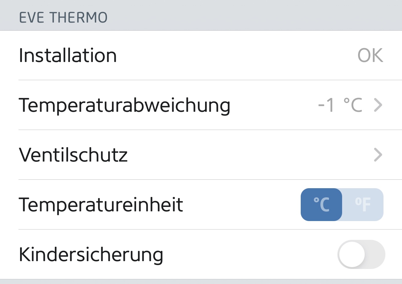

    Ich habe den Eve installiert & eingerichtet. Soweit ging es gut & problemlos. Ich habe einen Zeitplan angelegt die Kopfortemperatur liegt bei 21 Grad Offset bei -1.

    Mittlerweile habe ich die Offset Temperatur auf 0 gestellt aber die Heizung geht immer noch bei 23,0/23,5 an.

  • Macke auch wenn der Hinweis gut gemeint ist, Kruemel hat mit der Temperaturabweichung schon rumexperimentiert:

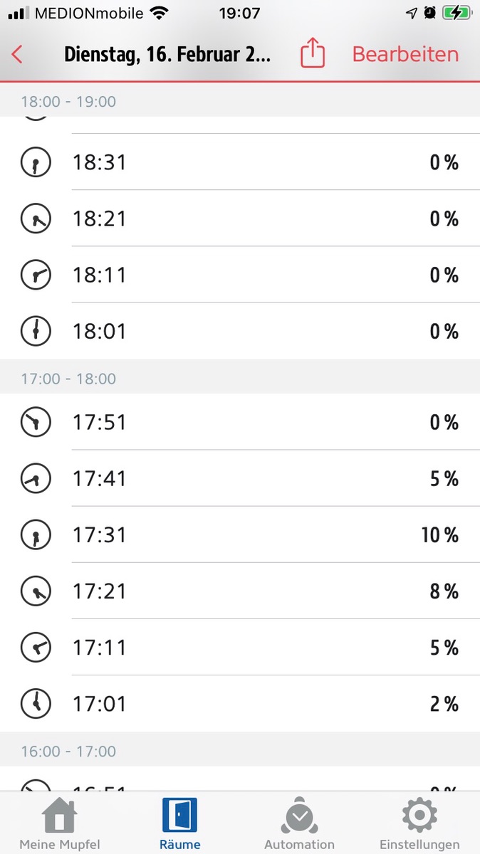

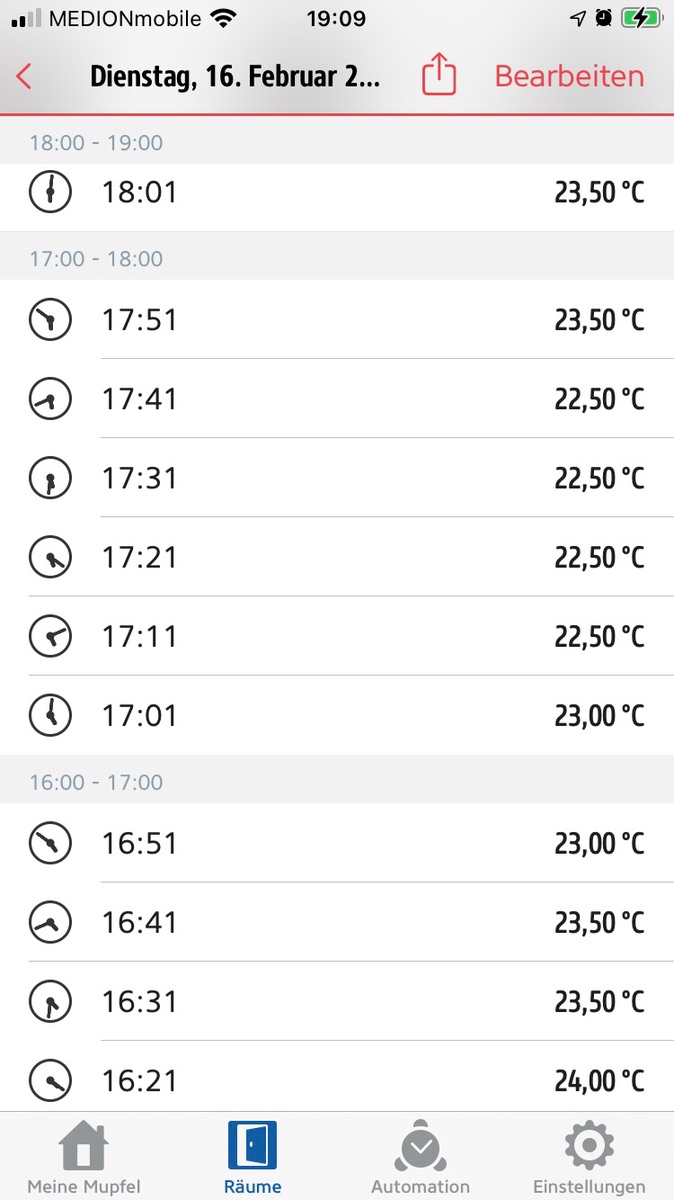

    Auf den Fotos ist zu sehen das um 17:31 Laut listeneintrag 22,5 Grad gemessen werden & die Heizung anfängt mit 10% zu heizen.

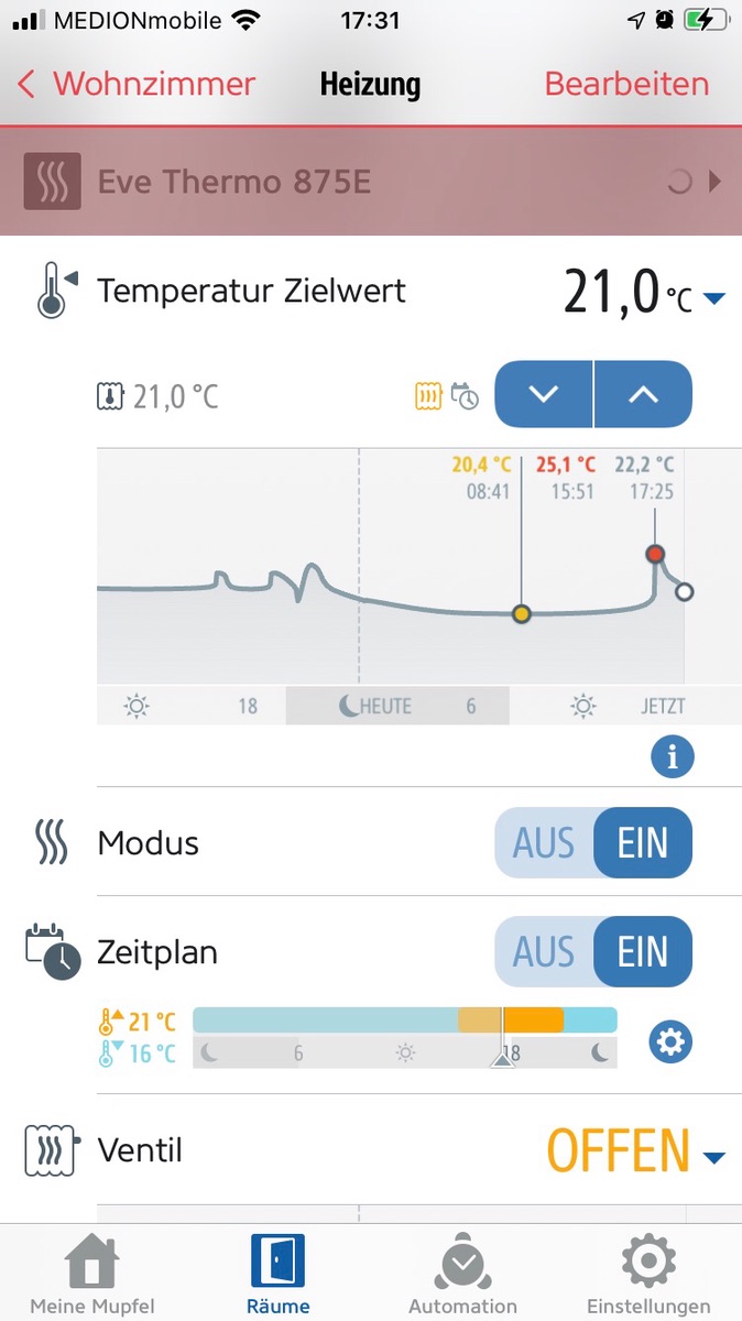

    Außerdem noch ein Foto das zeigt das in der Übersicht um 17:31 21 Grad angezeigt werden. Meiner Meinung nach ist dieser Wert der falsche. Da er weder steigt wenn die Heizung an springt noch singt wenn gelüftet wird.

  • Macke
    Siehst du auf dem letzten Bild oben rechts das Feld „Bearbeiten“ da gehst du drauf dann kannst du Ventil auswählen (du kannst auch andere Angaben ein/aus Blenden lassen)
