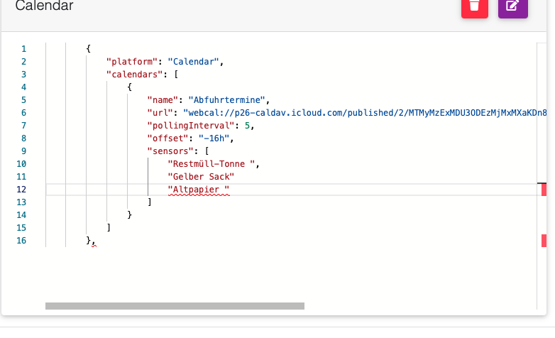

Hallo Gemeinde,
ich will das Thema nochmals aufgreifen, da ich auch ein Problem habe und es nicht gelöst bekomme.
Ich habe alles wie beschrieben eingestellt. In den Homebrigde Plugin ist alles genau so eingetragen wie beschrieben.
"platform": "Calendar",
"calendars": [
"name": "Abfuhrtermine",
"url": "webcal://p42-caldav.xxxxx",
"pollingInterval": 1,
"offset": "-16h",
"sensors": [
"Hausmüll",
"Gelber Sack",
"Problemstoffsammlung",
"Bioabfall"
}Ich habe einen Kalender erstellt mit den dem Titel Abfuhrtermine
Und ich erhalte in der Home APP auch 4 Sensoren.....
Aber alles heißen „Abfuhrtermine“
Wo kann mein Fehler noch liegen??
Danke für eure Hilfe
