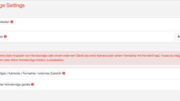

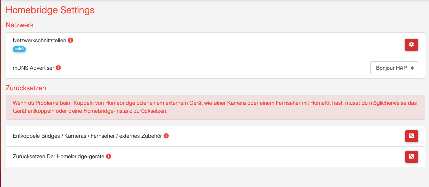

  • Hab ich nicht gefunden wo man den Cache löschen kann.
    homebridge-config-ui-x -> rechts oben: 3-Punkte-Menü -> Homebridge-Einstellungen -> Verwalten von Geräten im Cache

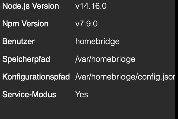

  • Das sind die Pfade bei mir
    Speicherpfad /var/homebridge
    Konfigurationspfad /var/homebridge/config.json
    sollte also klappen :)
