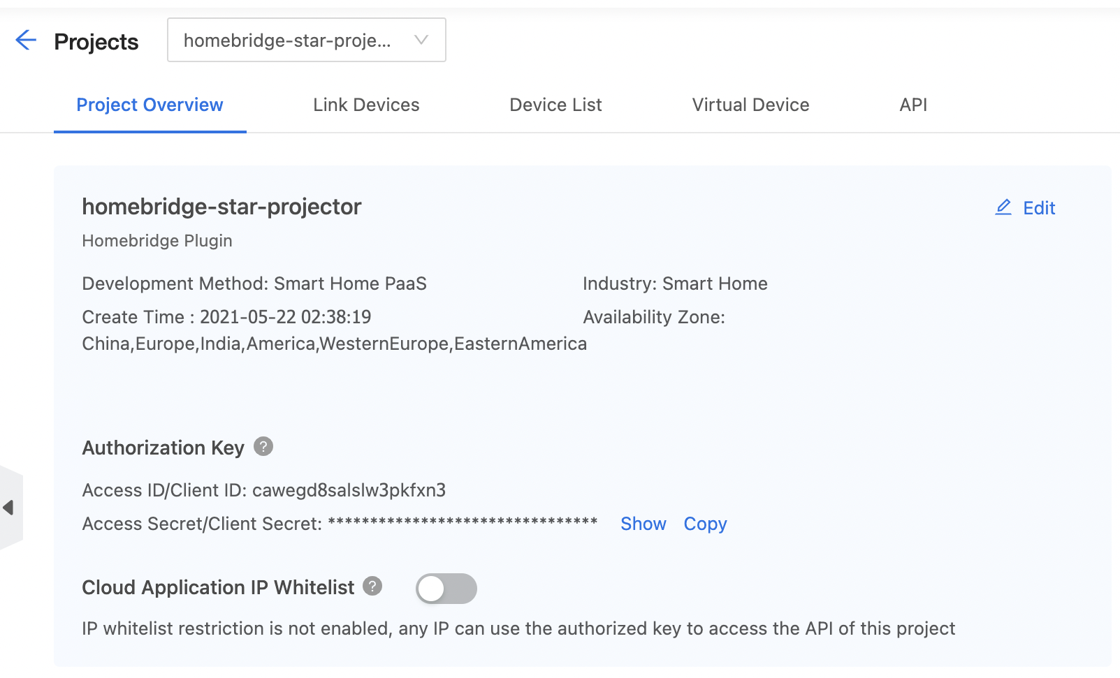

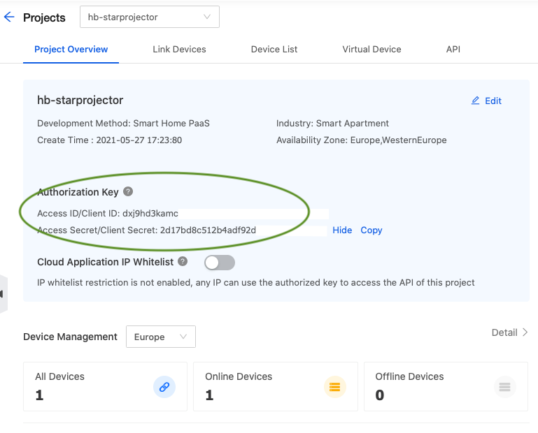

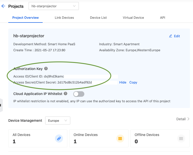

Config mit
"tuyaId": "dxj9hd3kamcxxxxx",
"tuyaKey": "2d17bd8c512b4adf92dxxxxx",
Also die, welche ich auch oben im Terminal angegeben habe bei Device linken.
Die Id und Key habe ich verwendet aus der Tuya IoT Platform Cloud Projects Authorization Key.
