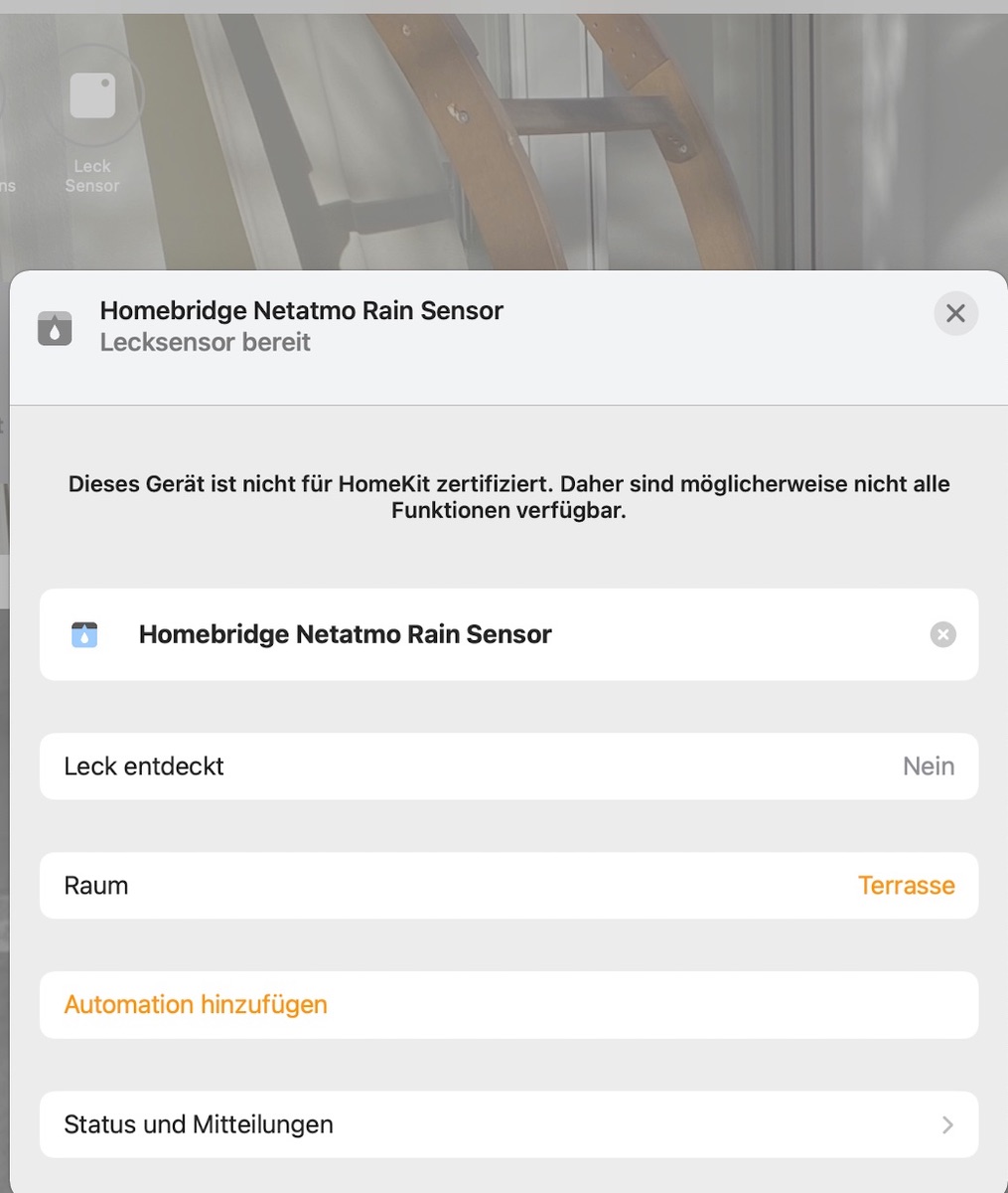

Nur zur Info,
Es gibt da ein neues PlugIn für den Netatmo-Regenmesser:
https://www.npmjs.com/package/…lugin-netatmo-rain-sensor
Dabei wird in der Home-APP ein Leck-Sensor dargestellt der bei Regen auslöst.

Sehr geil. Direkt installiert und funktioniert super.
Mit der V2.0 wurde aus dem Leak Sensor ja ein Switch. Ich hab gerade ein Issue im Github aufgemacht und gefragt, ob man nicht ne Wahlmöglichkeit haben könnte ob Sensor oder Schalter.
Der Entwickler hat auch direkt geantwortet und findet scheinbar die Idee ganz gut. Wir bekommen also vermutlich bald den Sensor zurück bzw. können dann wählen was wir brauchen.
Super Sache…Danke
Das update ist da und man kann jetzt zwischen Schalter und Sensor wählen.

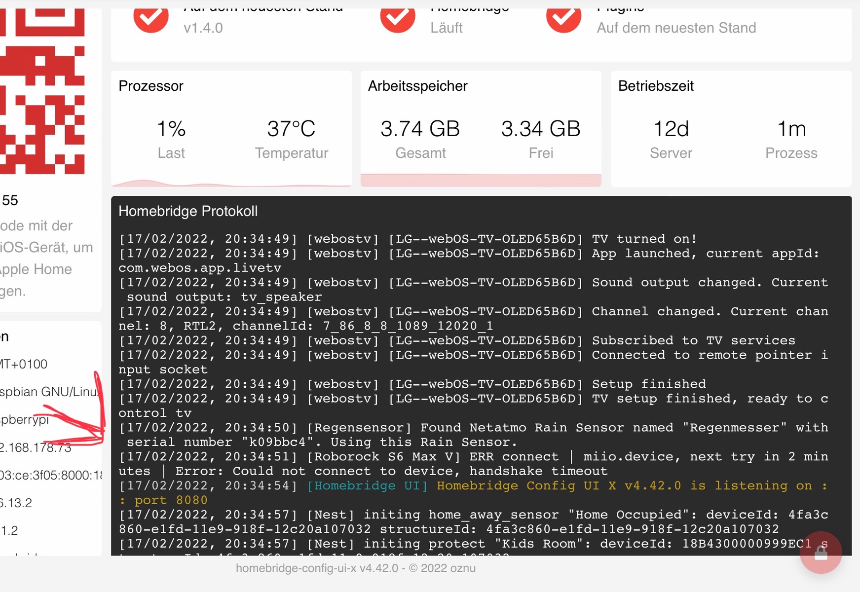

Mal ne frage chefhl: Kann man irgendwo nachgucken, welchen Regenmesser das Plugin benutzt?
Hintergrund ist folgender, ich hab in meiner eigenen Wohnung einen Regensensor. Ich hab aber auch eine Gaststation wo ein Regensensor vorhanden ist.
Ich vermute irgendwie, dass das Plugin den Status von der Gaststation benutzt und nicht den von meiner Wohnung. Kann man das irgendwo einstellen?

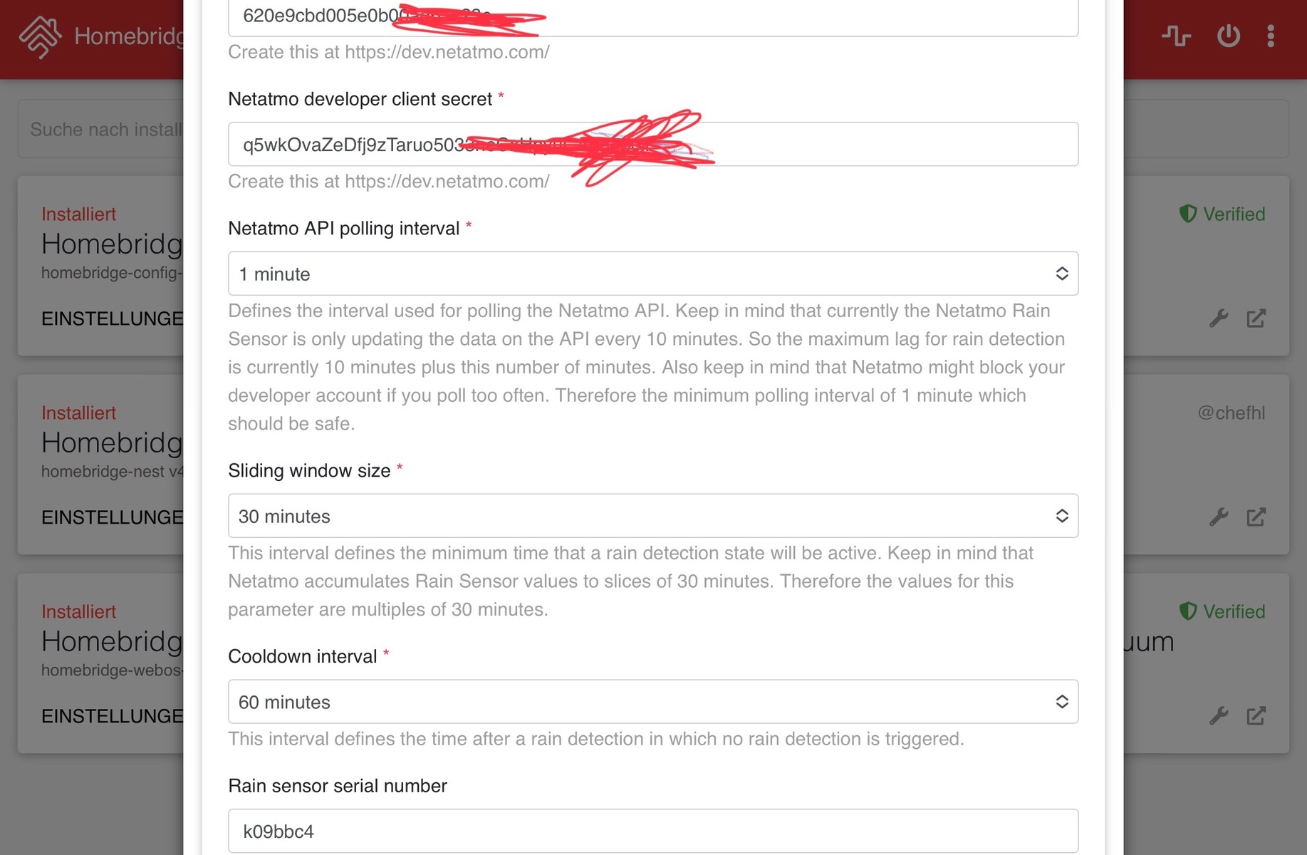

Hallo Lling der Name des genutzten Regensensors steht im Logfile. Im Moment wird immer "der erste" Sensor genutzt den ich finde. Ggf. könnte ich in der Config ein Feld für den Namen einbauen. Falls der gefunden wird wird der genutzt und sonst als Fallback doch "der erste". VG
Hallo septine und iPhoneast habt ihr meinen Beitrag "#11" gesehen? Hat jemand Interesse an einem "Entwicklungsteam" teilzunehmen?
Hmm ok. Ich muss das mal beobachten. Ich die beiden Regenmesser heißen glaube ich gleich bei mir. Ich muss mal gucken wenn der Sensor das nächste mal auslöst und dann schauen wo es gerade regnet.
Was geil wäre, wenn man das über die Seriennummer vom Regensensor steuern könnte. Die ist ja leicht ersichtlich in der Home App oder bei Eve.
Edit: Ok es ist wirklich so, bei mir wird der Regenmesser von der Gaststation abgefragt und nicht mein eigener.
Ich schaue mir das an.

chefhl ich hab mich gestern auch mal reingelesen. Ich glaub das geht über die Device_id. Das ist dann die Macadresse vom Regenmesser.
Beim Eveatmoplugin wird das über ne white/blacklist gemacht. Vielleicht hilft dir das ja irgendwie.

Ne blöde Frage aber kann jemand die Conf. mal posten. Irgend wie verstehe ich es nicht ganz.
Vl als Tipp diese anzuhängen? Oder übersehe ich da was?
Klar....wenn es dir denn was hilft.
Wahrscheinlich hakt es bei die am Netatmo dev account.
Den musst du einmal anlegen und dort eine App erstellen.
Dadurch bekommst du dann die ClientID und den ClientSecret.
Das sollte dann so ähnlich aussehen wie hier. (Das natürlich nicht meine ID und mein Secret )
"name": "Netatmo Rain Sensor",
"deviceType": "Leak",
"netatmoUsername": "deineEmailadresseBeiNetatmo",
"netatmoPassword": "DasPasswortdeinesNetatmoAccounts",
"netatmoClientId": "3425462j6235k3l5236346kl",
"netatmoClientSecret": "wrghseöriofj4095u30terfj",
"pollingInterval": 60,
"slidingWindowSize": 30,
"cooldownInterval": 30,
"accessory": "homebridge-plugin-netatmo-rain-sensor"
