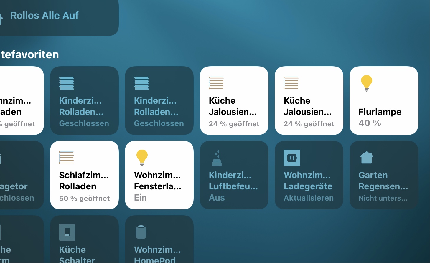

Also ich meine nicht fehlermeldung sondern das er es gefunden hat aber in homekit wird es nicht angezeigt bzw steht da „nicht Unterstütz“
Das ist normal, weil Homekit auch aktuell keine Regensensoren unterstützt. steht auch so in der Plugin-Beschreibung:
Additional Information
HomeKit does not support rain sensors natively right now. Therefore your Netatmo rain sensor is shown as "unsupported" in the Home App and cannot be used for automations. This is a little sad because rain detection can be the trigger for all kinds of meaningful automations.

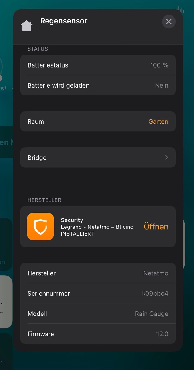

Also was für ein Device Type ist der Regenmesser konfiguriert? Leak Sensor oder Switch?
Taucht der Leak Sensor bzw. Switch in der Eve App auf?
Dann funktioniert doch alles.
Bei mir hat es immer schon funktioniert.
Ich habe den Button in den „Standardraum“ verschoben. Da ist er in guter Gesellschaft vieler Delay Switches und sonstiger Geräte die ich zwar in Automationen nutze aber nicht aktiv anklicke.
Okay. Habe es auch so verschoben. Wird je doch in den Favoriten angezeigt und kann es auch nicht deaktivieren?
Kann ich mit leben. Ich denke, das hat etwas damit zu tun, dass Leck-Sensoren „kritische“ Geräte sind. Sie lösen ja z.B. auch kritische Alarme aus (was ich deaktivieren würde für den Regensensor. Wenn nachts um 4 meine Waschmaschine ausläuft darf mich HomeKit gerne wecken. Aber ob es da nun angefangen hat zu regnen ist nun doch kein Grund für nächtliche Ruhestörung).
