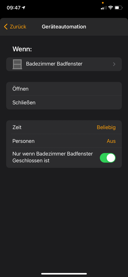

    Da geht es auch schon los. Nehme ich zuerst das Beispiel wenn ich im Bad das Fenster öffne, die von Eve erstellte Automation in HomeKit heißt „Wenn Badezimmer Badfenster Öffnen“ ist noch einfach zu versteht. Wird der Sensorkontakt geöffnet dann löst dies die Szene Badheizung pausieren aus. Aber in der Szene steht heizen auf 21 Grad und es funktioniert.
    Verstehe ich schon mal nicht, funktioniert aber.
    Weiter geht es wenn ich das Fenster schließe. Die Automation aus Eve heißt hier „Badezimmer Badfenster Ändern“ und enthält schon einen undefinierten Zustand in der Wenn-Bedingung den ich nicht nachbauen kann. Seht selbst:
    Wenn ich eine Automation erstelle mit „Wenn ein Sensor etwas entdeckt“ und einen der Fenstersensoren auswähle dann ist Schließen schon vorausgewählt. Heißt ich kann es zwar ändern aber es geht nur Öffnen oder Schließen. Undefiniert geht beim selber bauen nicht. In der Szene Badheizung fortsetzen ist dann auch wieder heizen auf 21 Grad.
    Sieht für mich aus wie eine statische Szene die von einem undefinierten Sensorzustand geschaltet wird. Aber auch hier funktioniert es tadellos und dynamisch je nach Heizplan Vorgabe.

    Also genauer gesagt:
    Auslöser: Fensterkontakt Badezimmer Auf
    Bedingung: Fensterkontakt Badezimmer Auf
    Szene: Badezimmer Heizung Aus (Zeitplan Ein* + Modus Aus)
    * Wie gesagt wird hier der Wert "Zeitplan Ein" weglassen, da er ja bereits eingeschaltet ist. Dies soll hier bloß der Veranschaulichung dienen)
    Dies bewirkt, dass das Thermostat nach ein paar Sekunden Bedenkzeit das Thermostat komplett zu dreht.
    Wird das Fenster nun wieder geschlossen:
    Auslöser: Fenster Badezimmer Zu
    Bedingung: Fenster Badezimmer Zu
    Szene: Badezimmer Heizung An (Modus An)
    Hier wird das Thermostat wieder geöffnet und die, in deinem Zeitplan eingestellte Temperatur zu der jeweiligen Uhrzeit, wird wieder angenommen.
    Nichts anderes passiert übrigens in der von Eve angelegten Automation. Hier bleibt der Modus allerdings wie er ist und es wird lediglich das Ventil geschlossen. Das hat HSV-Steph aber bereits auch schon gut erklärt.
