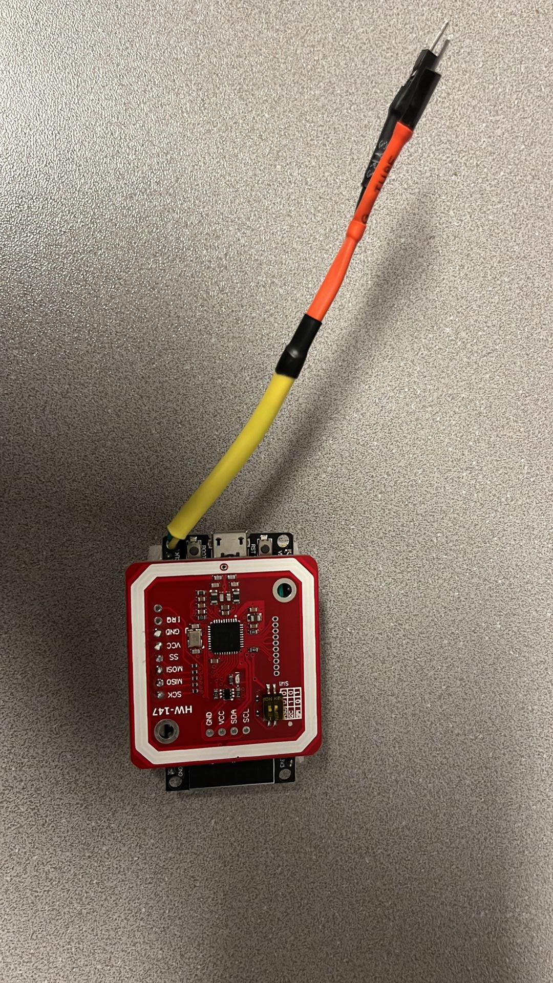

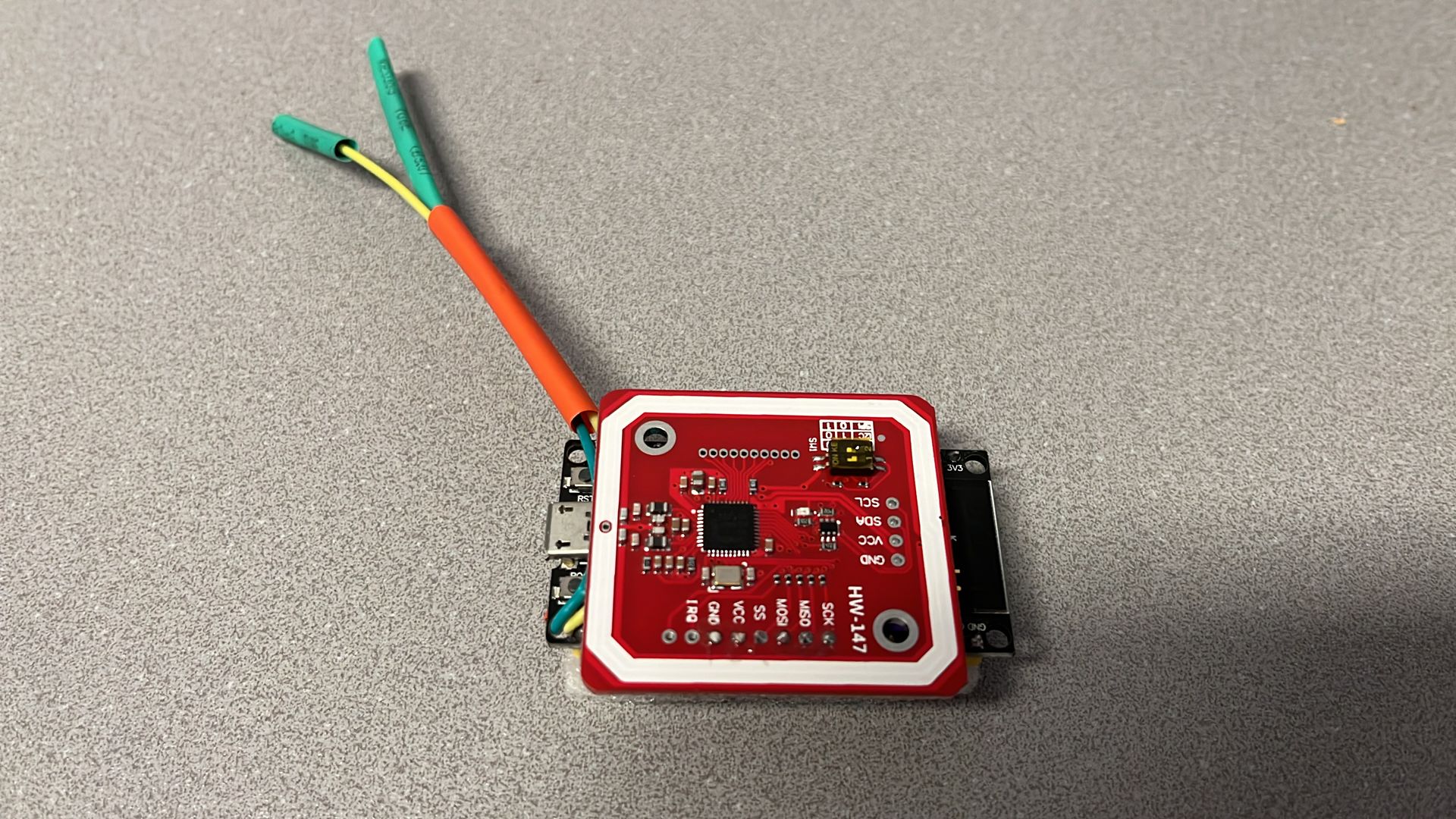

    Daraufhin habe ich meine vorhandenen ESP32 aus der Ecke geholt und mir einen Doppelpack der PN532 auf Amazon bestellt und angefangen mich mit dem Projekt auseinanderzusetzen.
    Bisher hatte ich einen Wemos D1 mini ESP8266 mit RC522 im Einsatz für RFID dongle, die habe ich bisher in Block 01 um ein Secret ergänzt damit mir niemand die simplen Mifare dongle brute forced, per Rule in Tasmota kann man dann die UID und das Data Field des Dongle prüfen.

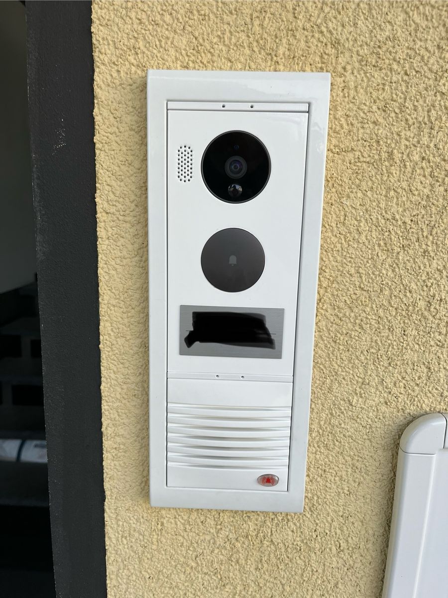

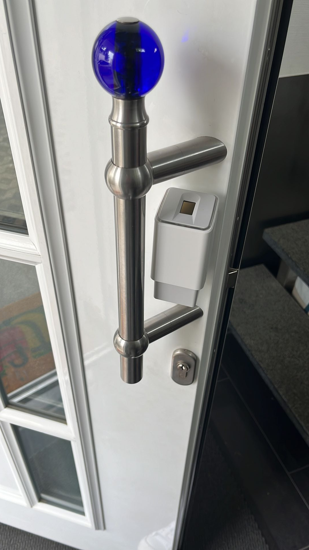

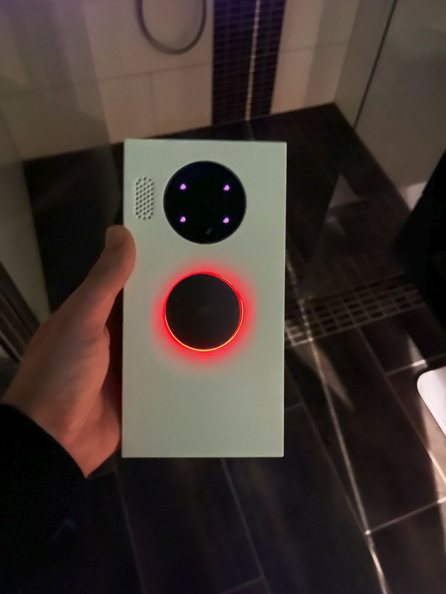

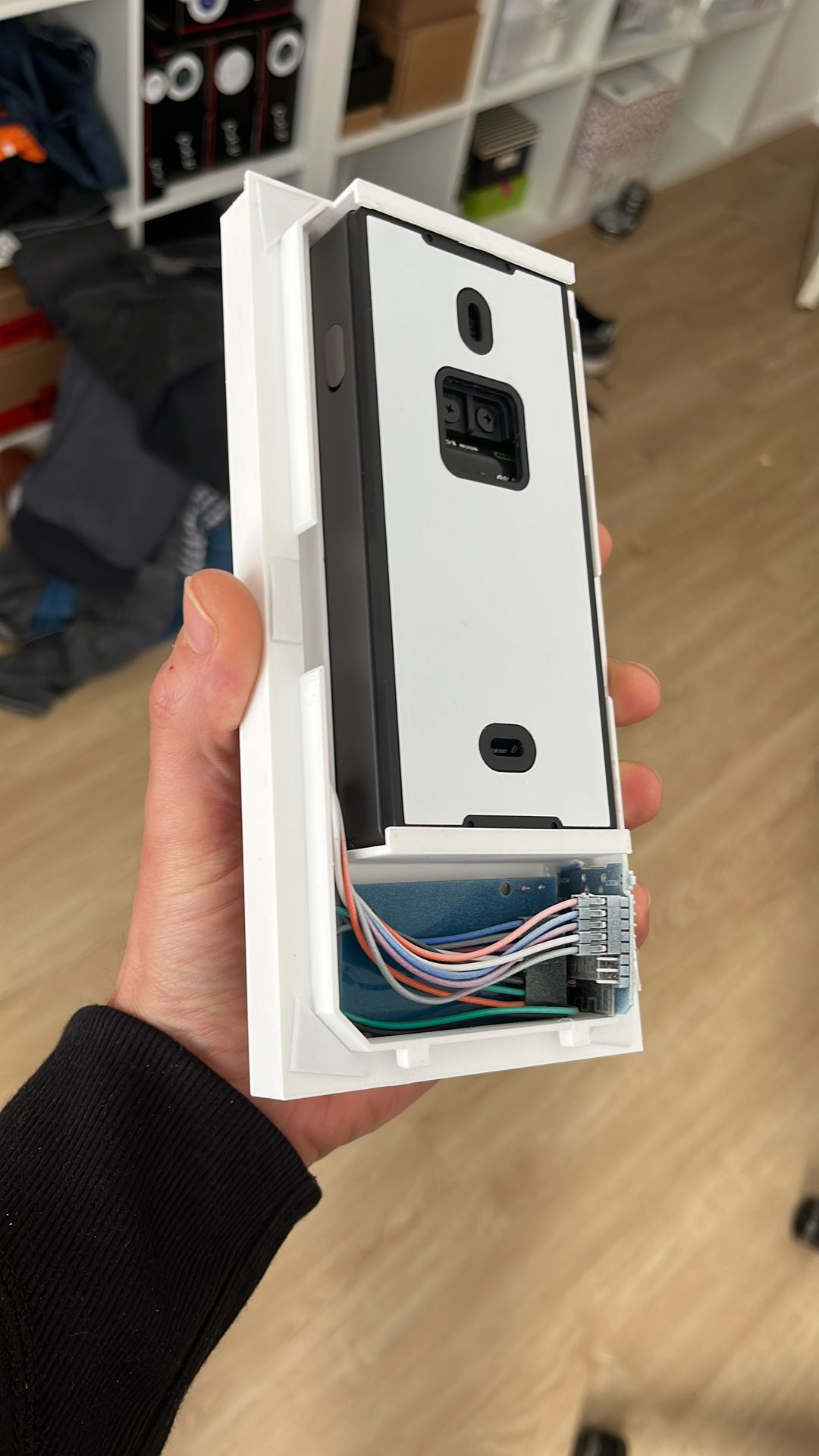

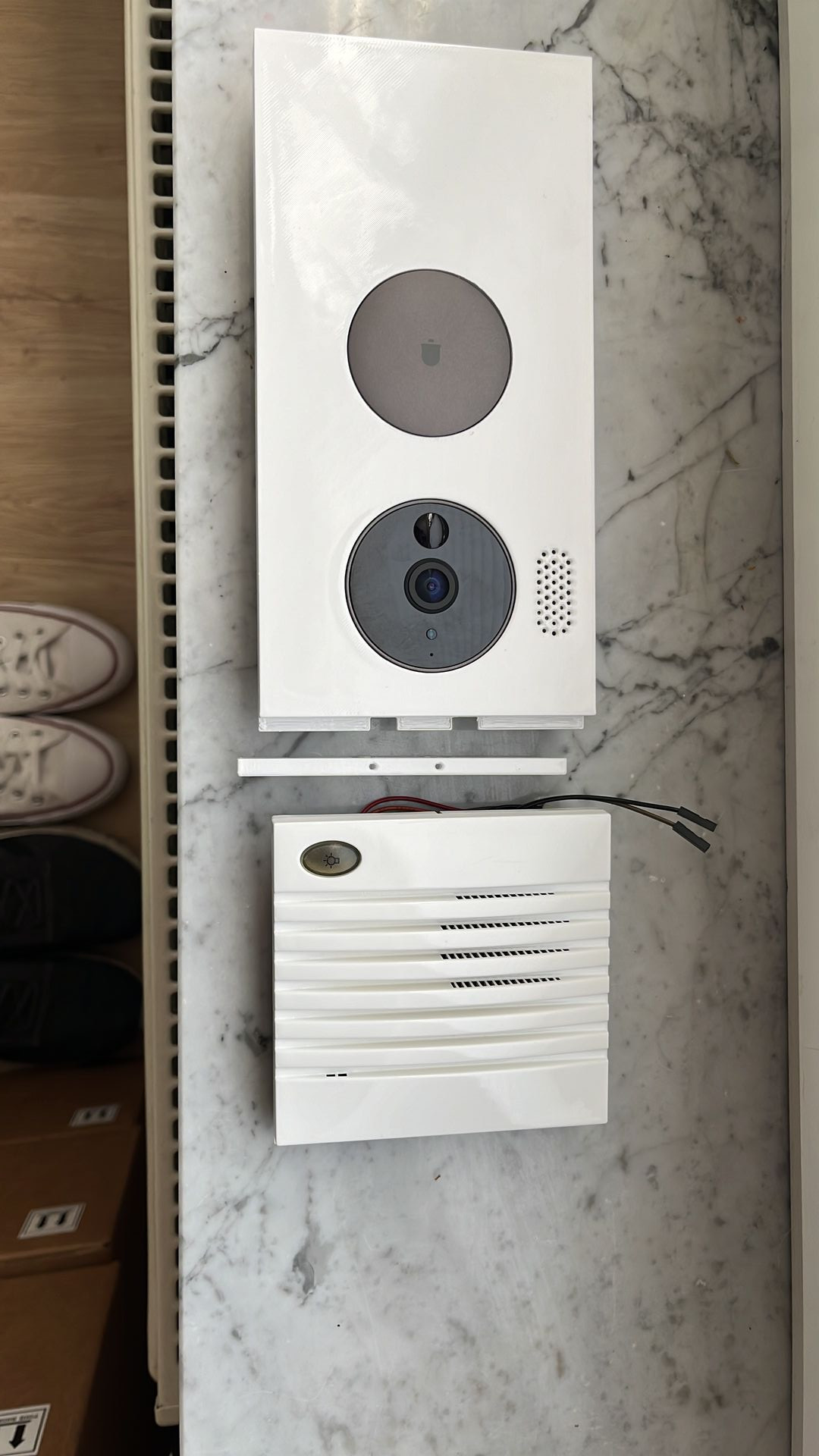

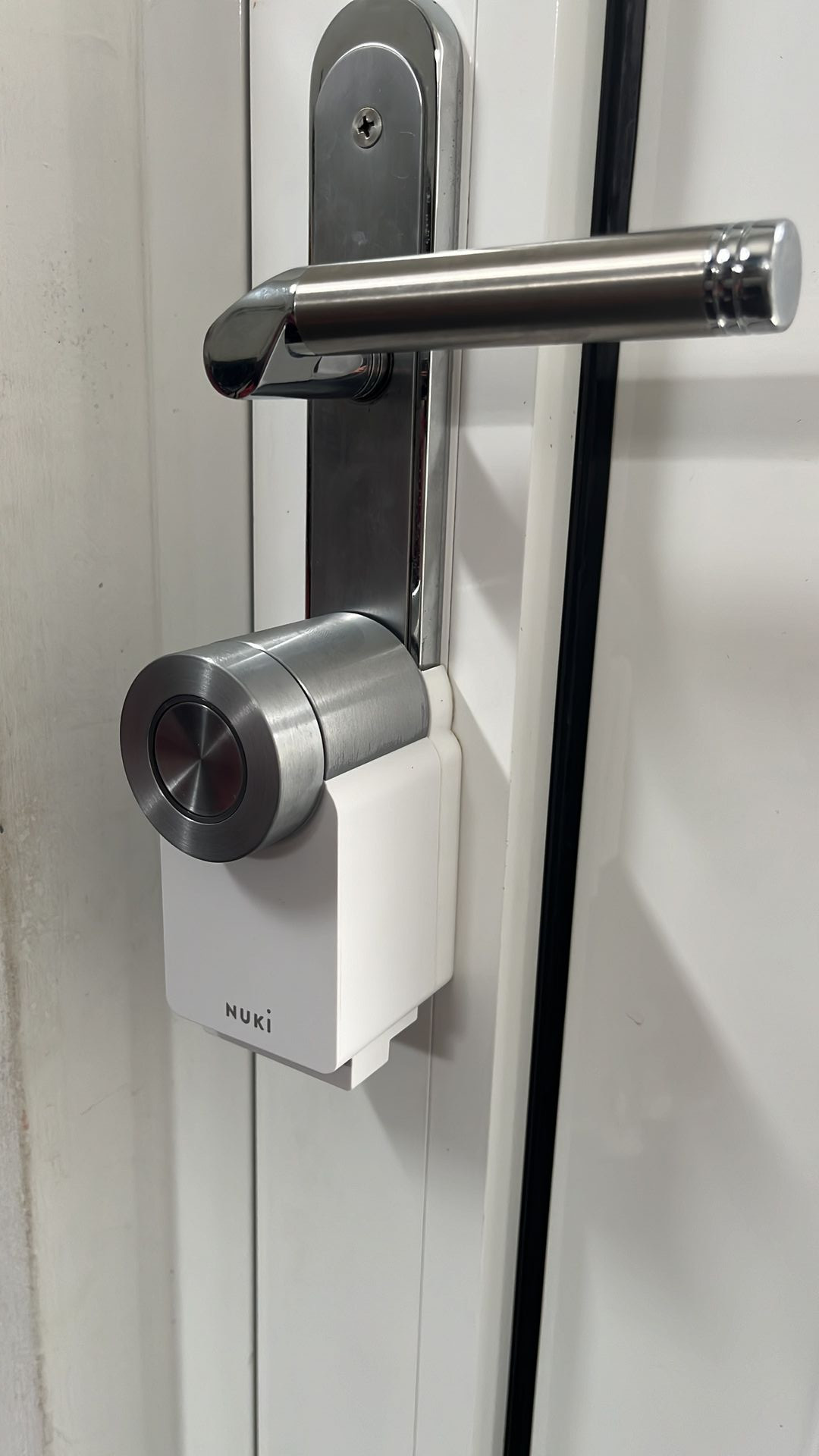

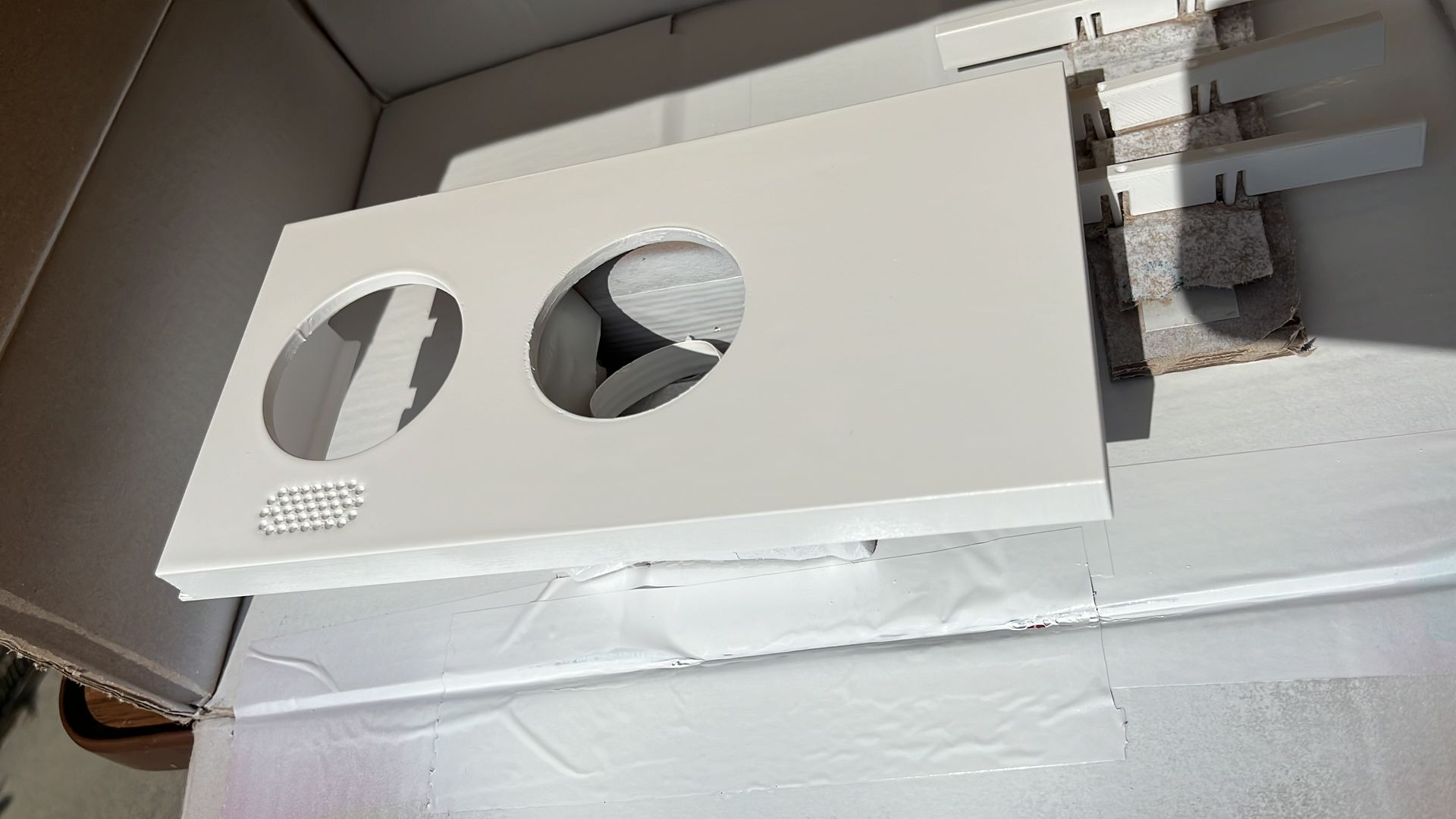

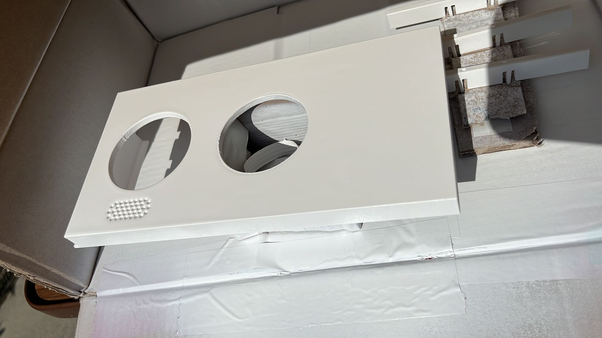

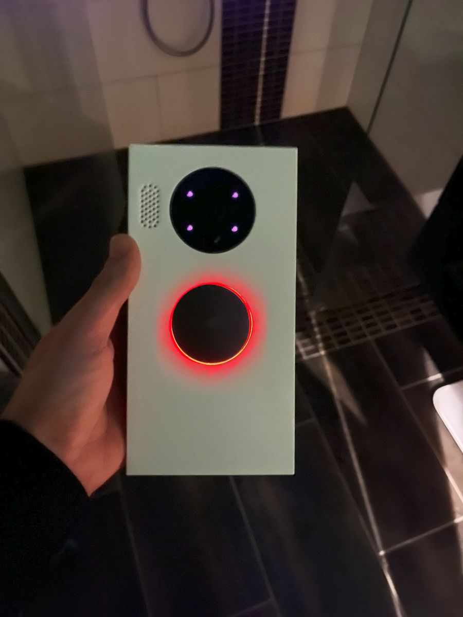

    Hier ein paar Fotos, ich spreche mit dem Projekt direkt per MQTT das Nuki an und öffne quasi immer inkl. Falle ziehen. Die Kamera ist eine Aqara Doorbell G4
    Den Home Key hab ich auf Express gestellt dann muss man das Handy nicht entsperren und kann es einfach direkt davorhalten.
    Homebridge ist nicht nötig das Projekt ist direkt Homekit tauglich und bindet sich ein.
    Mit dem RC522 habe ich das per Homebridge (mqttthing) gelöst:

    Btw. mein Nuki ist ein 3.0 Pro
