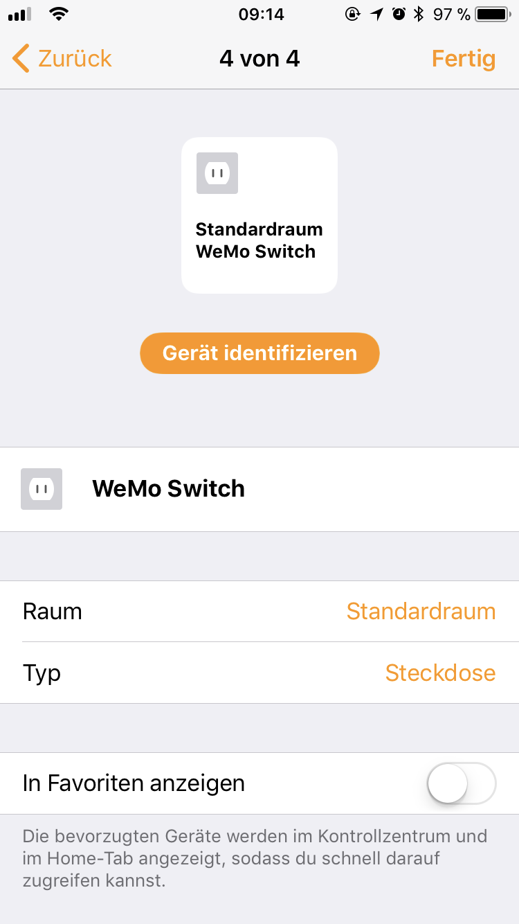

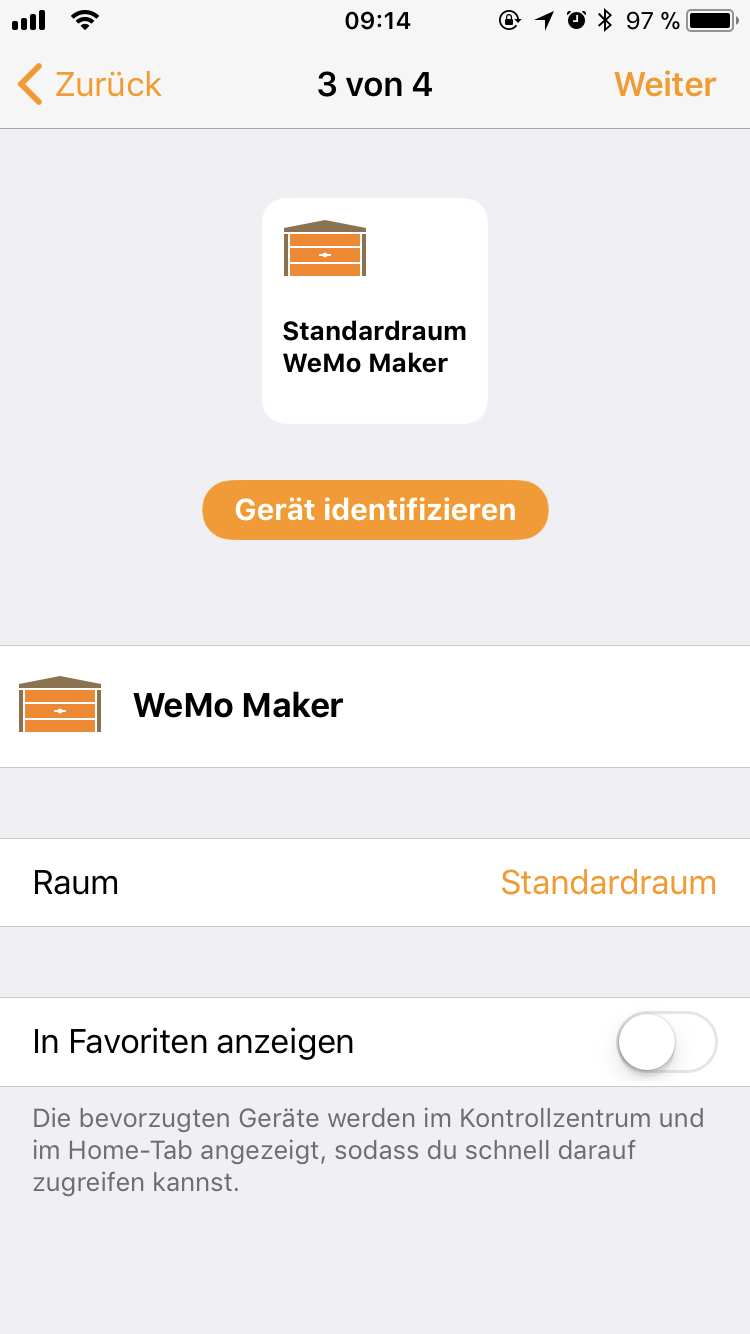

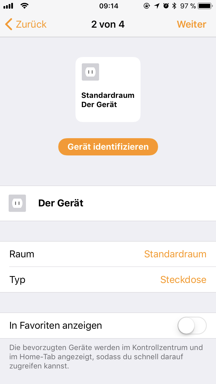

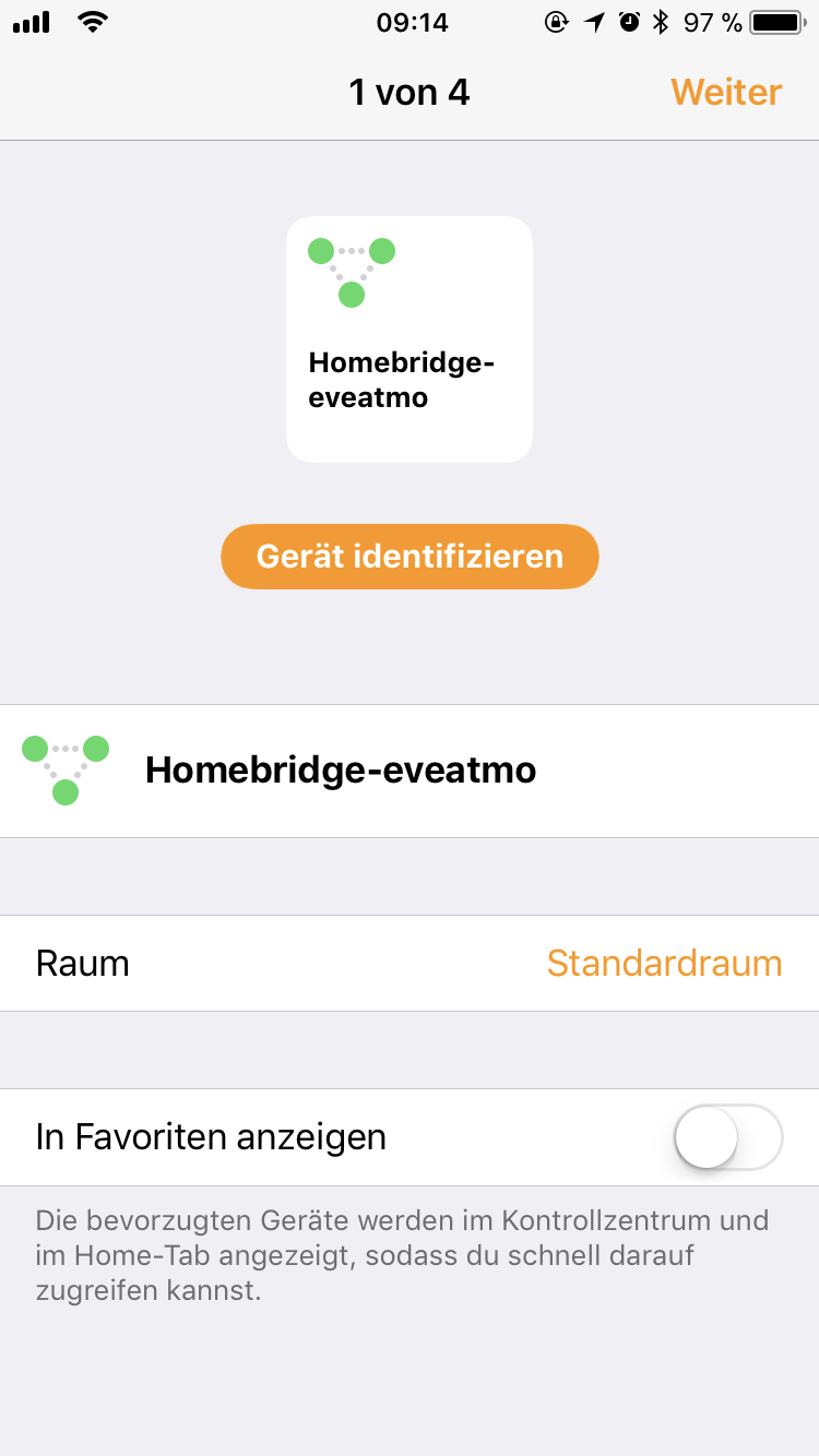

hier nochmal paar Bilder beim hinzufügen der zweiten Instanz und der 3 Geräte die eigentlich gar nicht in der config eingetragen sind. Vielleicht sollte ich doch mal probieren manuell eine Instanz anzulegen.
Eben dad gleiche mit einer weiteren Instanz und deinem tool det probiert. Er lädt jedes mal diese 2 plugins... Das kann doch nicht sein
