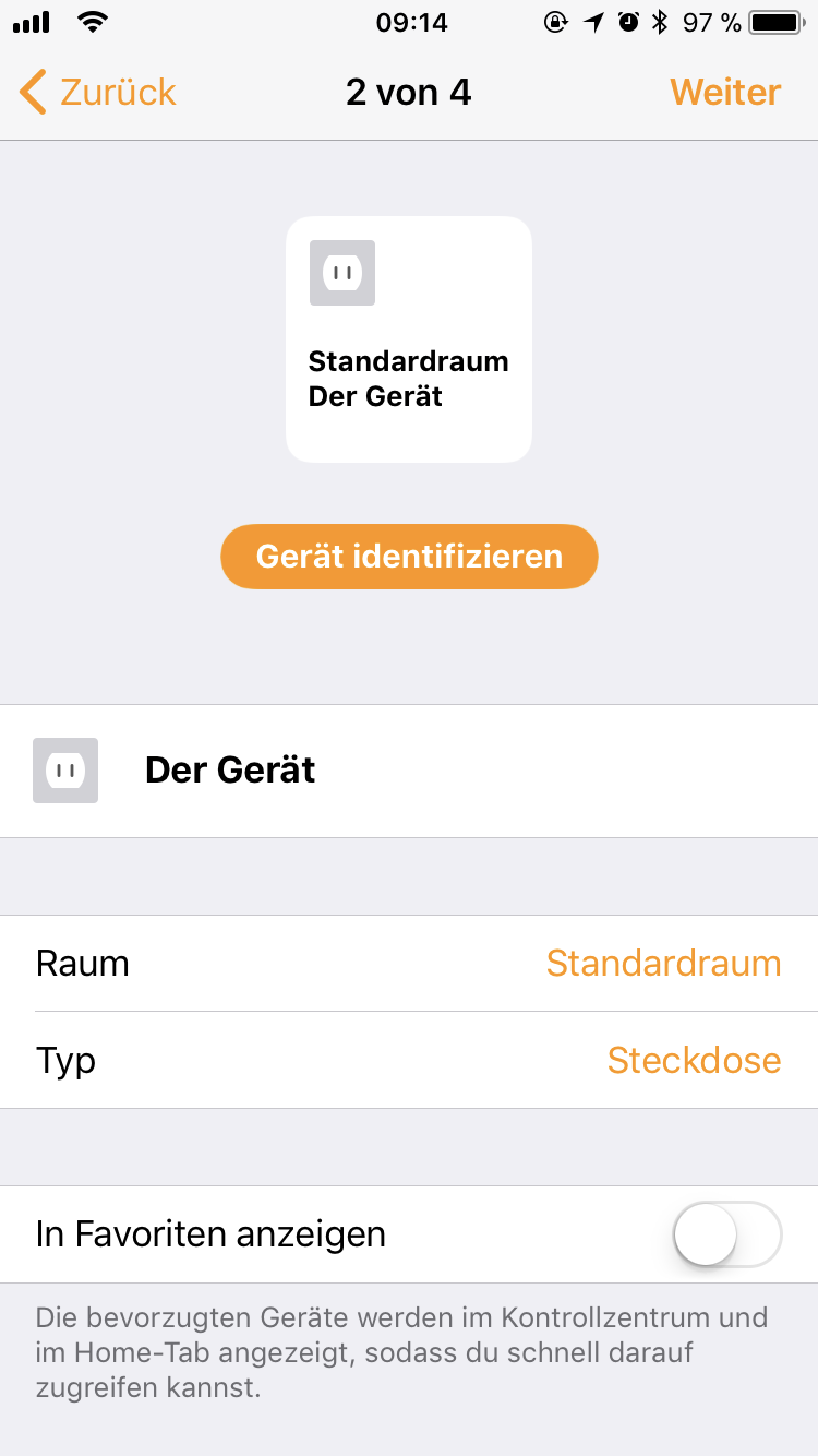

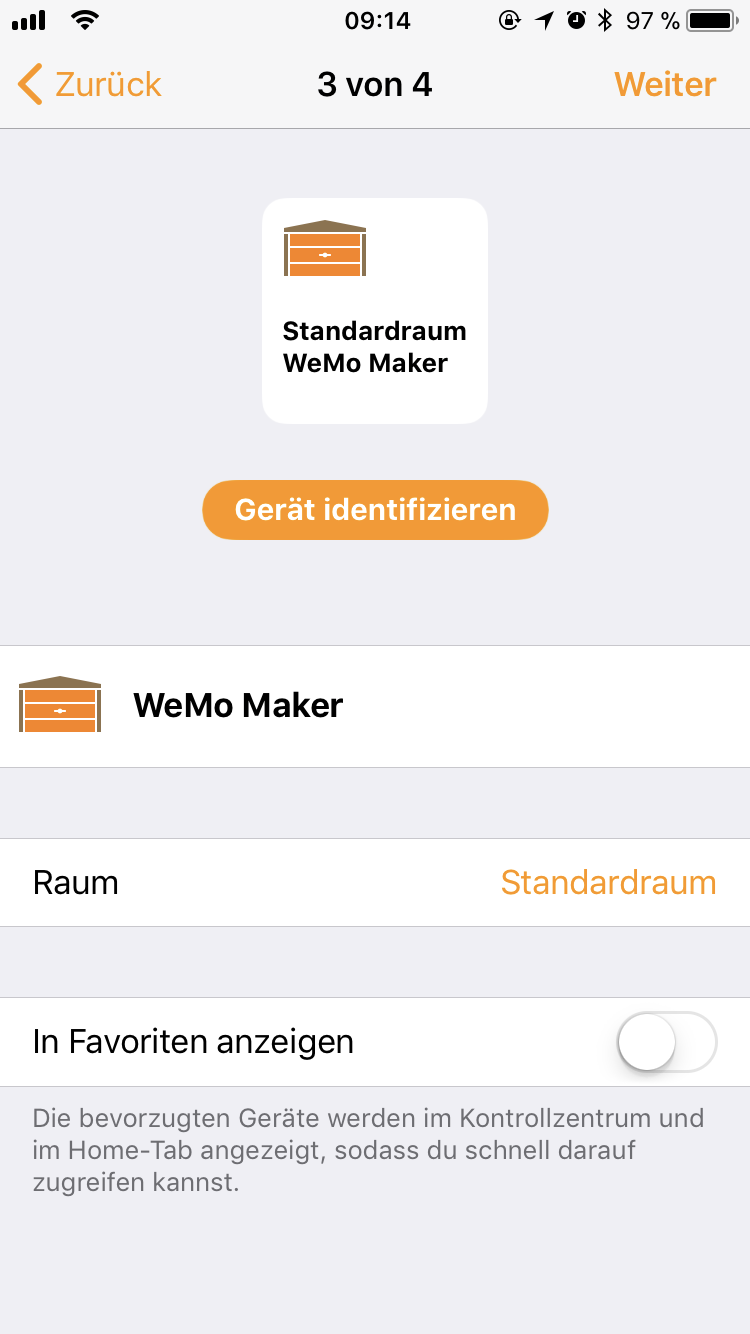

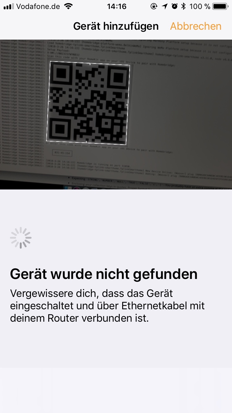

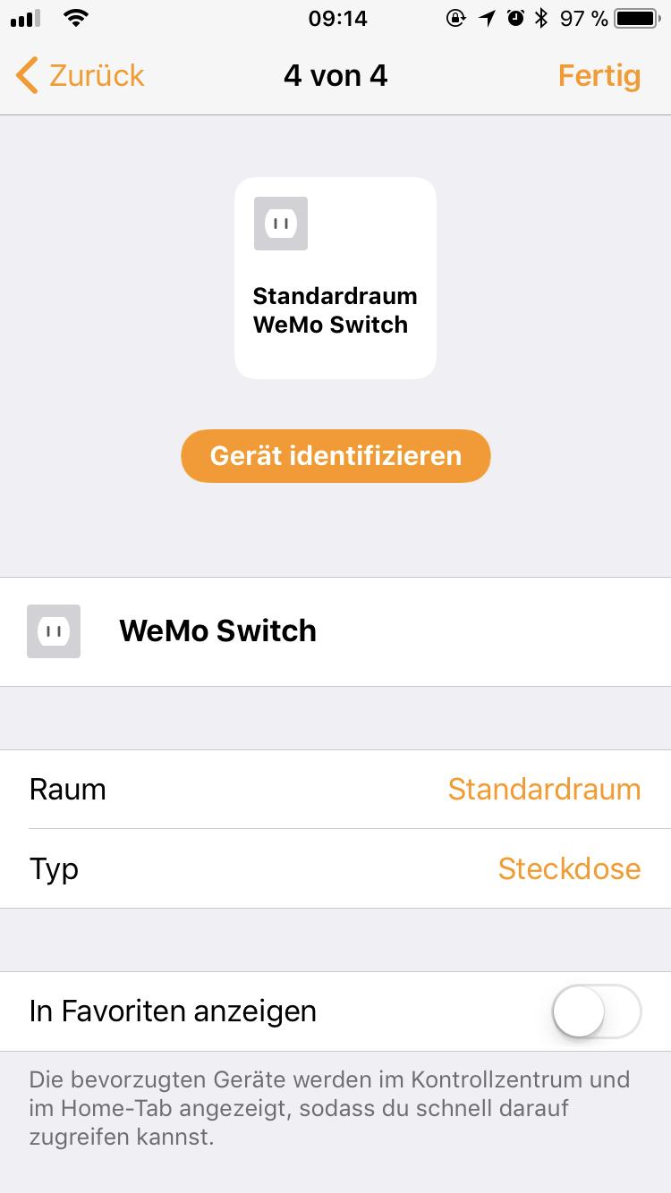

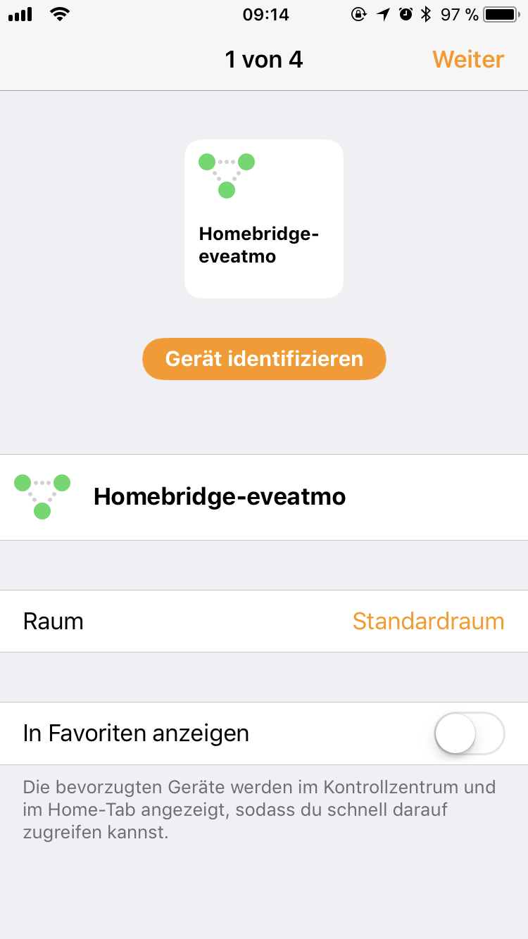

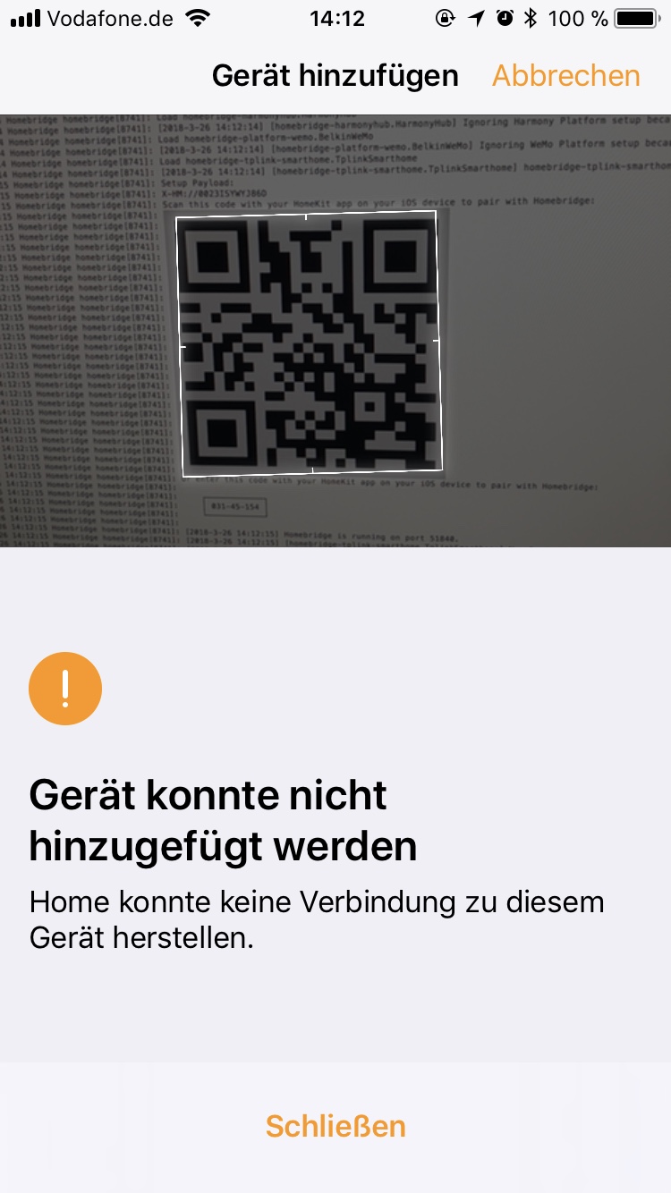

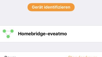

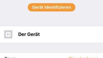

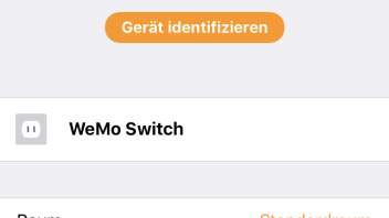

hier nochmal paar Bilder beim hinzufügen der zweiten Instanz und der 3 Geräte die eigentlich gar nicht in der config eingetragen sind. Vielleicht sollte ich doch mal probieren manuell eine Instanz anzulegen.
Eben dad gleiche mit einer weiteren Instanz und deinem tool det probiert. Er lädt jedes mal diese 2 plugins... Das kann doch nicht sein ![]()

Also manuell das gleiche Problem... Leute ich schnall ab. Es werden jedes mal die 2 plugins in jeder verdammten Instanz geladen. Das kann doch nicht sein!![]()
Was bedeutet, dass ich pro Instanz bekomme diese 2 plugins jedes mal dazu bekomme...Geht gar nicht..
