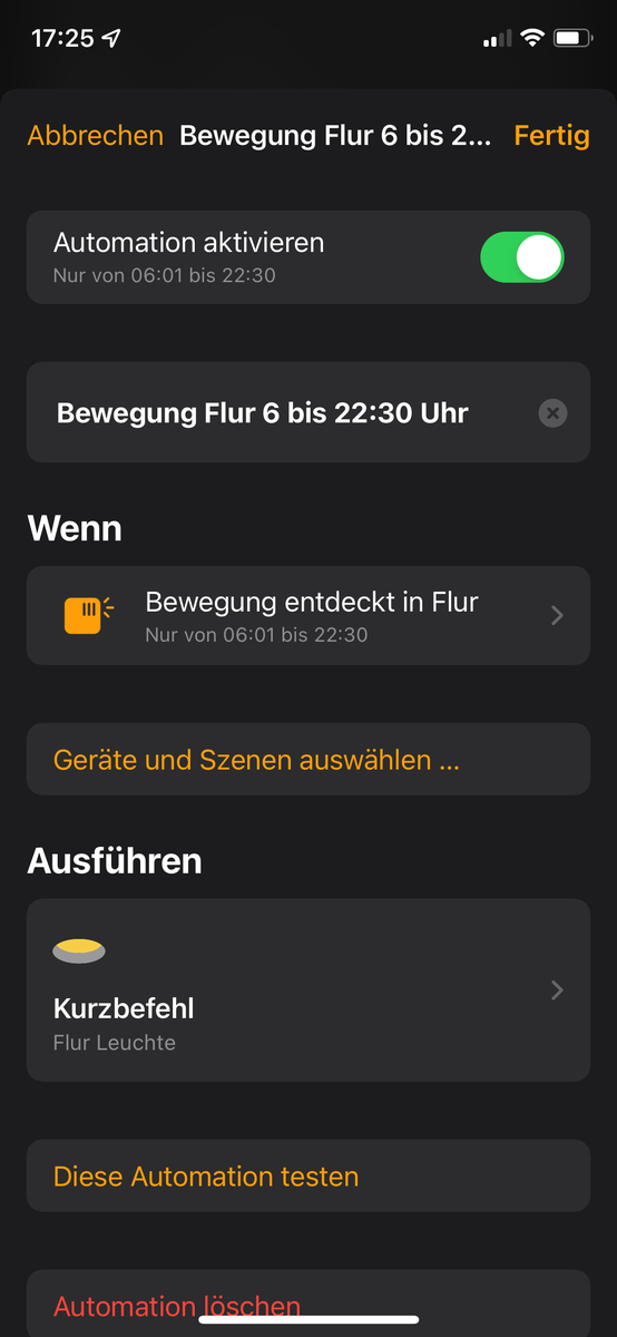

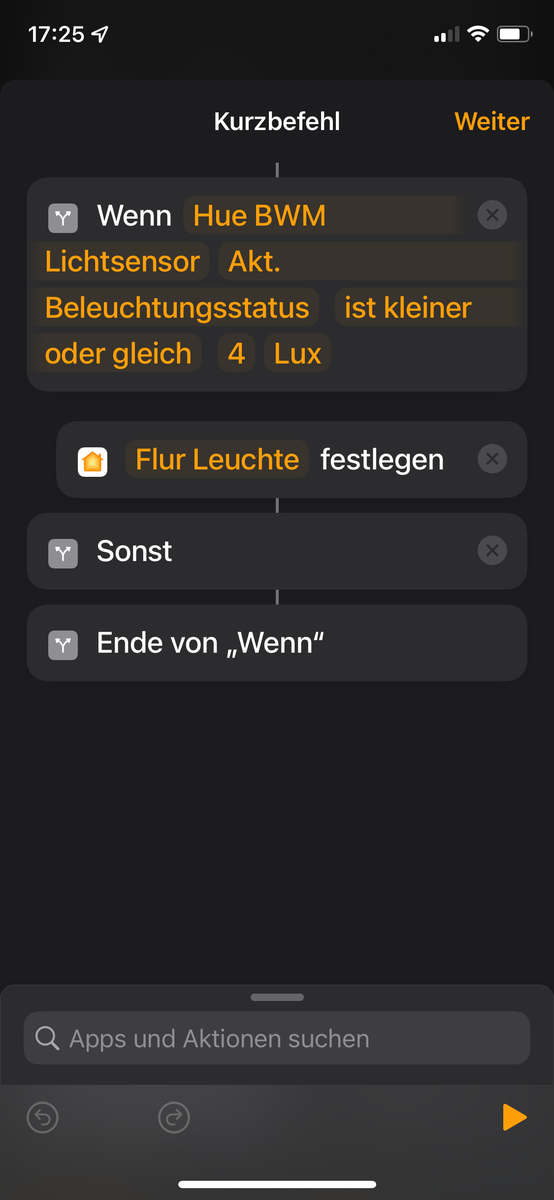

Unter anderem habe ich im Arbeitszimmer 3 Hue Lampen und den Hue Motion Sensor - und hab so meine Probleme damit. Ich möchte eine Automation erstellen dass sobald zwischen 13:00 und 20:00 Home Bewegung erkannt wird und die aktuelle Beleuchtungsstärke unter 5 Lux liegt die drei Lampen für 10 Minuten aktiviert werden. Den Hue Sensor habe ich natürlich in der Hue App zu HomeKit hinzugefügt bzw. gesagt dass er über HomeKit verwaltet wird.
Wenn ich eine Szene für die Aktivierung der drei Lampen erstelle und dann eine Automation bei Detektion einer Bewegung zwischen 13:00 und 20:00 bzw. dem Unterschreiten von 5 Lux bekomme ich zwar eine Meldung von System dass Bewegung erkannt wurde, aber es bleibt dunkel (und der Raum hat definitiv unter 5 Lux, da der Sensor 3 Lux anzeigt bzw. bin ich in dem Zeitfenster).
Wenn ich die Zeit-Bedingung und die Lichtstärke rausnehme,. funktioniert alles wie geschmiert; Was mache ich falsch?
Ich habe versucht die Automation über Home bzw. Home + umzusetzen, aber da gibt's keinen Unterschied im Ergebnis...
