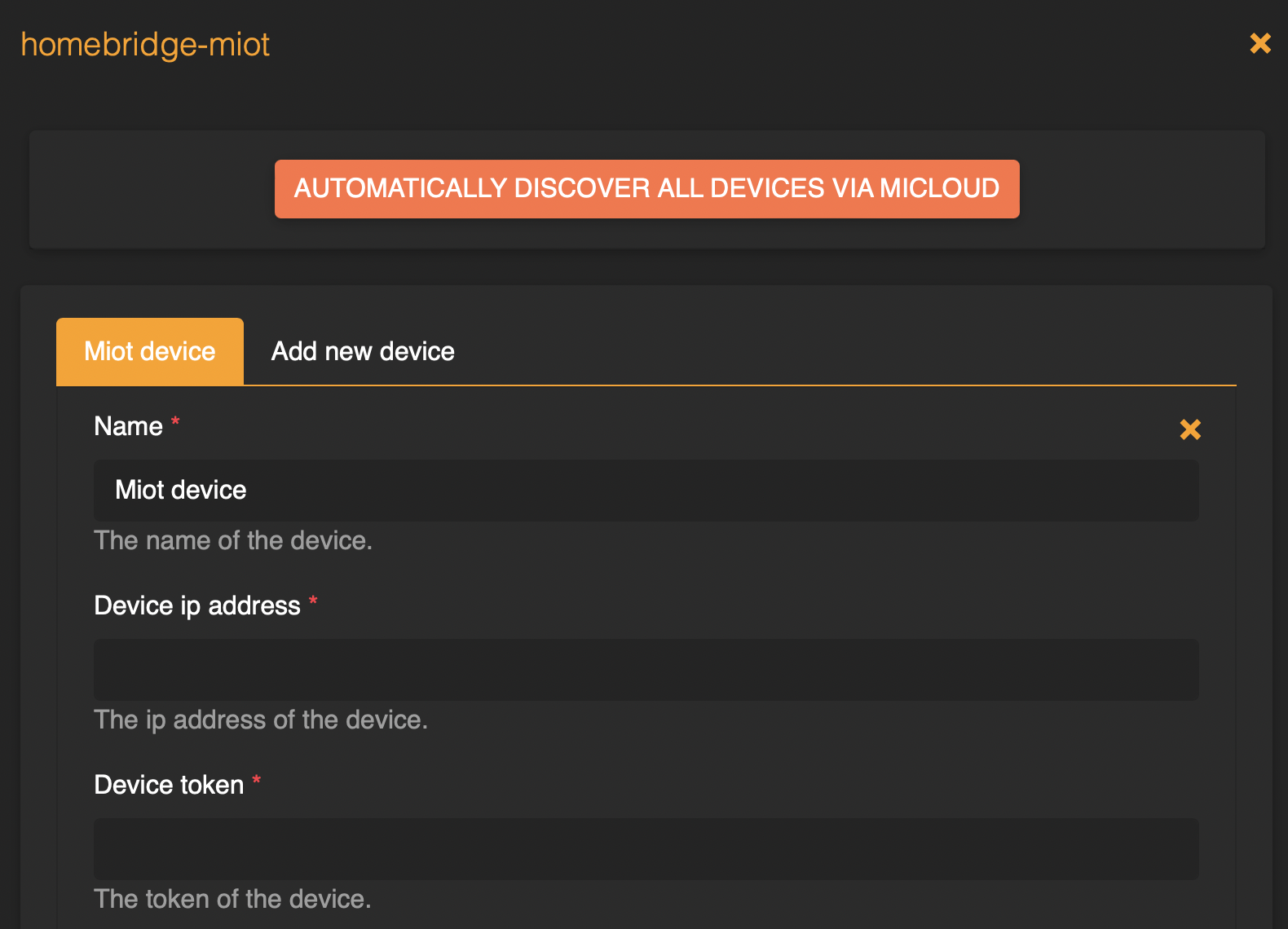

  • Hallo DJay,
    unter welchem Punkt in der Eingabemaske hast Du denn den Token angegeben und alle anderen Einstellungen vorgenommen. Ich habe da die richtigen Felder noch nicht entdeckt. Auch die Anleitung bei Github hat mir das nicht klargemacht. Da steht nur das Gerät
    • careli.fryer.maf02 (Mi Smart Air Friteuse)
    als kompatibel
    Mit besten Grüßen
    Andy

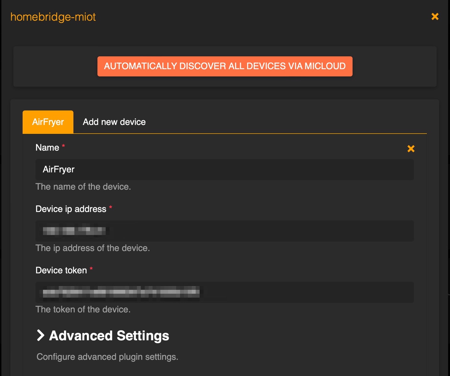

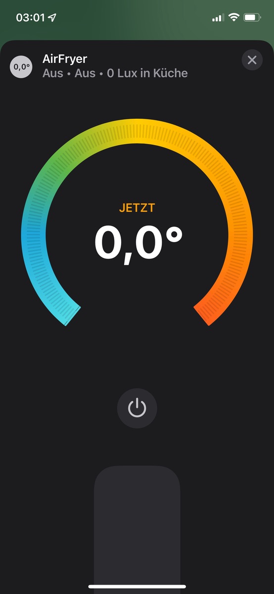

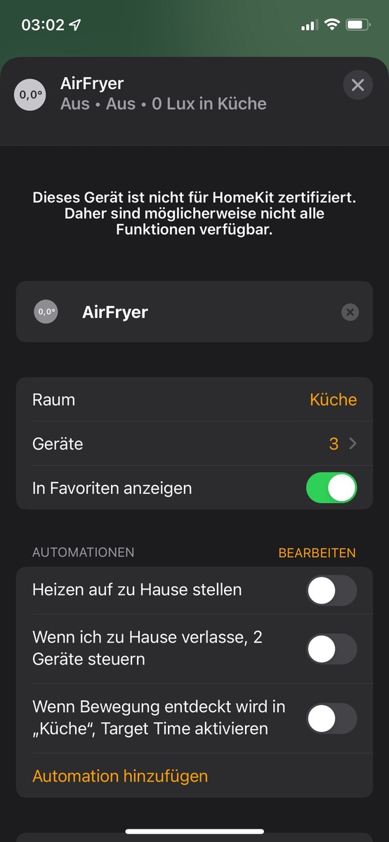

  • Nein das sieht bei mir genauso aus und ich habe es auch so ausgefüllt.
    Nur in HomeKit sieht das bei mir völlig anders aus. Bei mir ist nichts zu finden mit "Temperatur" oder "Aktivierungswert Heizen"
    Wie hast Du das hinbekommen?

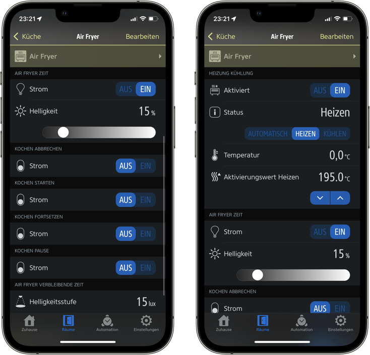

  • Die Screenshots sind aus der Eve-App. In der HomeApp wird das nicht so dargestellt.
  • Wie hast Du das hinbekommen?
    Wie Spy sagte, über die Eve App, die ich standardmäßig nutze, ist mehr zu sehen.
    Und ggf. auch Deine Config noch ergänzen um die actionButtons
    Hilfreich? ↆ
  • Danke, da hätte ich auch selbst drauf kommen können:)
    Die Config habe ich auch per Copy and Paste angepasst, denn da traue ich mich noch nicht wirklich dran.
    Aber jetzt passt alles.
