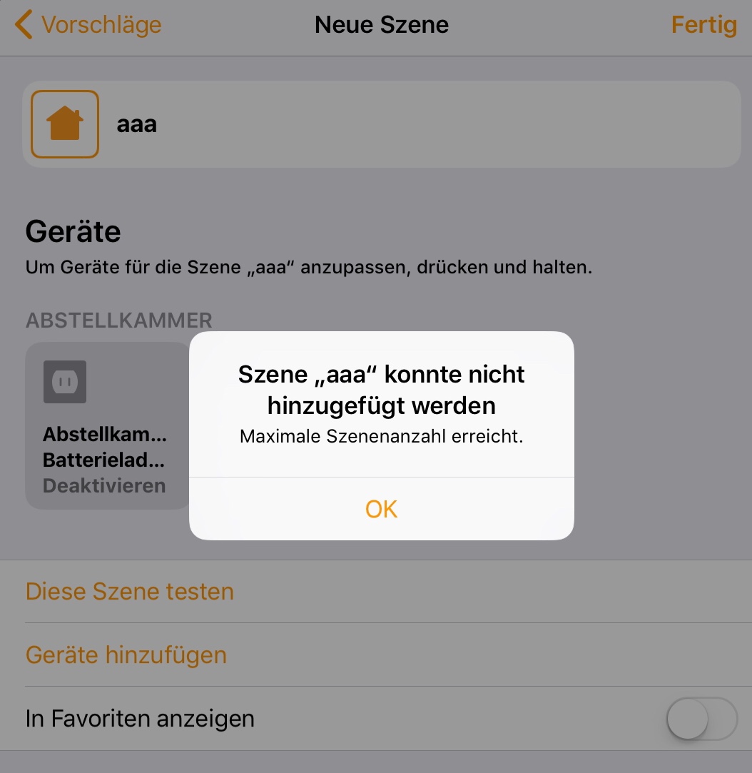

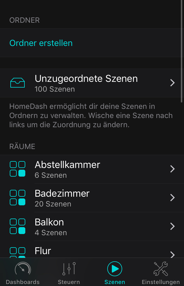

Da ich mein Heim komplett zurückgesetzt habe über die Feiertage, bin ich jetzt nach und nach dabei alles wieder einzurichten an Auslösern und Szenen inkl. Lichtschalter etc.
Dabei habe ich gerade mit erschrecken festgestellen das es in HomeKit ein Szenen Limit gibt. Dieses liegt bei 100 Szenen.
Diese Limit gilt scheinbar nur für Szenen die nicht durch einen Auslöser in der Home App angelegt werden. Also die Internen Apple Szenen zählen nicht dazu.
Bin etwas schockiert wenn ich ehrlich bin das es schon bei 100 Szenen begrenzt wird.
Habe bewusst nichts über die Home App von Apple eingerichtet auf Grund der eingeschränkten Funktionen z.B. keine Bedingungen bei Lichtschaltern und nun das
Wollte euch auf jeden Fall nicht vorenthalten das HomeKit scheinbar für Freunde der Hausautomatisierung ist die nicht mehr als 3 Lampen und 2 Schalter besitzen um es etwas überspitzt zu sagen.
Also macht euch bei umfangreichen Setups lieber vorher gedanken wie ihr was mit welcher App einrichtet.
Jetzt muss ich mir erstmal Gedanken machen wie man die unfähigkeit von Apple in diesem Fall wieder umgehen kann mit ihren tollen internen Szenen und einiges vermutlich über irgendwie über die Apple Home App anlegen.
Ps. Wusste einer von euch das es so ein Limit gibt? Mir ist es gänzlich neu.
