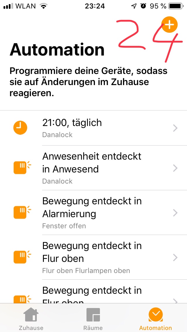

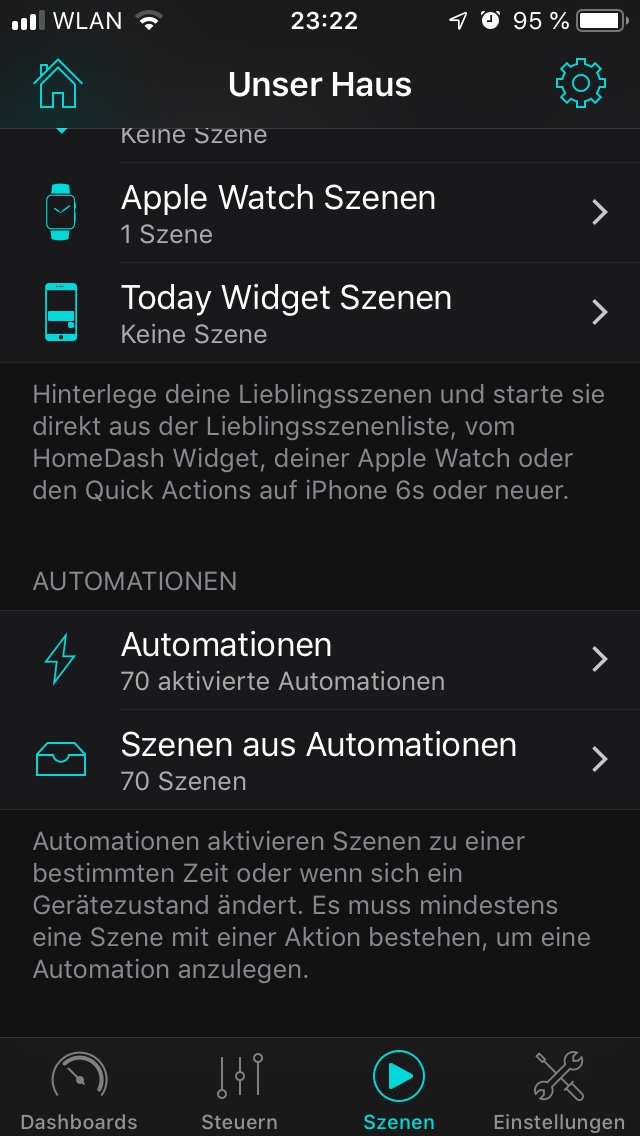

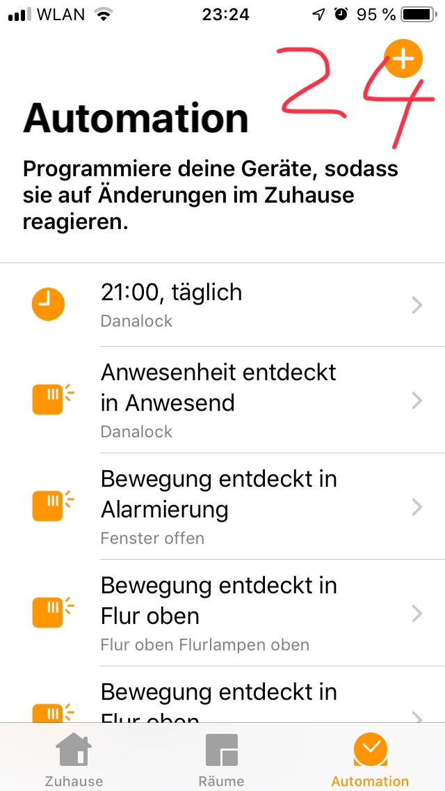

Von den angelegten 70 Automationen werden mir lediglich 24 in apples home app angezeigt...
Kannst Du mal kurz erklären, was Du mit „intern“ meinst und wieso nur 24 von 70 Regeln angezeigt werden?

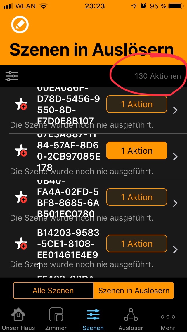

Jetzt hab ich in der myHome unter „Szenen in Auslösern“ gesehen, dass dort 130 angezeigt werden ???
Dein Prozedere hab ich tatsächlich schon so durchgeführt, allerdings um Szenen "einzusparen", aber Automationen werden doch so nicht reduziert
Jede Schaltung deines Beispiels wird doch trotzdem als eigene Automation gezählt?!Oh, ich hatte jetzt gehofft, dass dies auch Automationen reduziert, da in der Home App eben bei mir nur die 24 angezeigt werden.....
