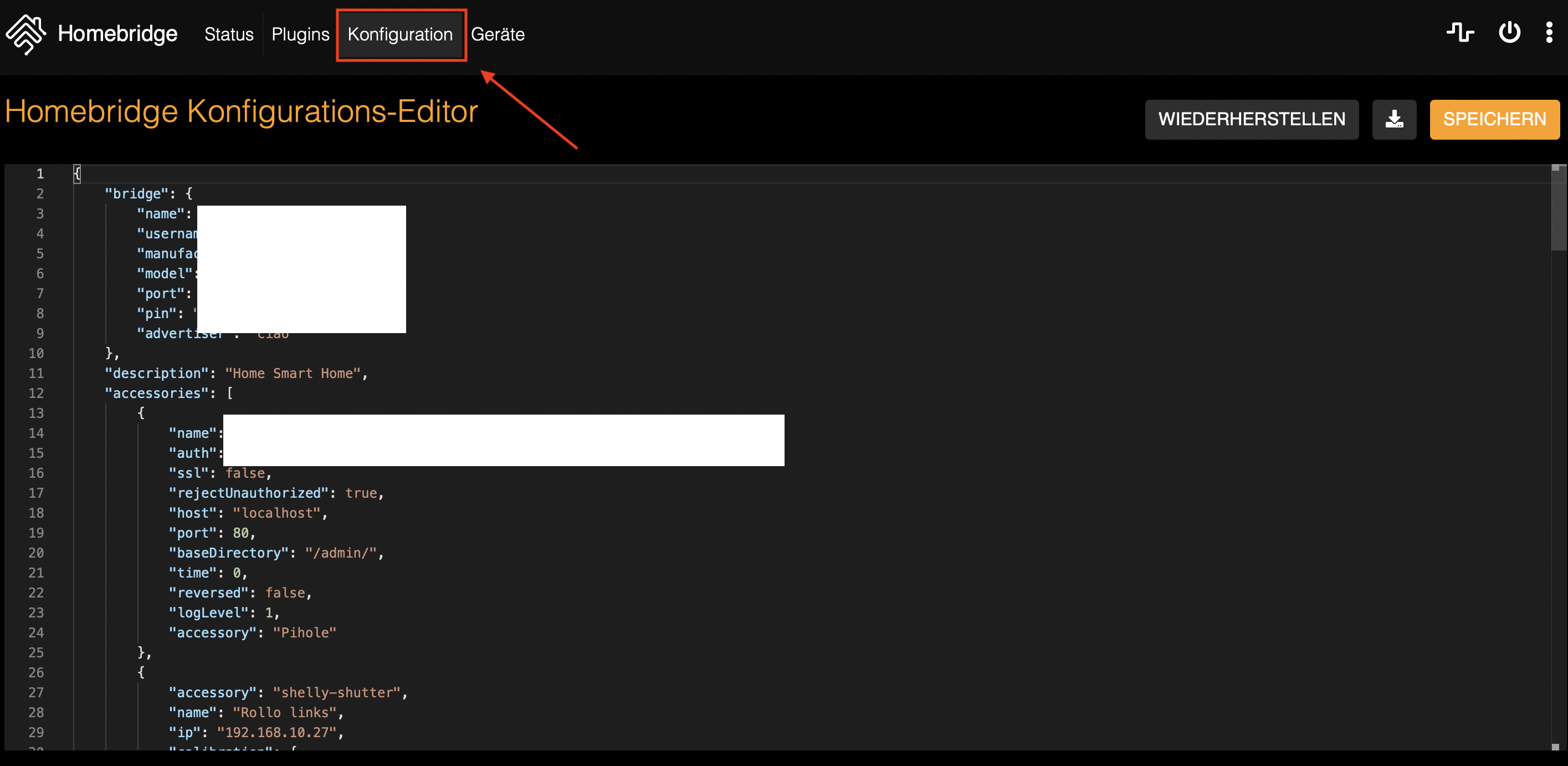

    Wo finde Ich die gesamte Konfiguration und wie bringe Ich sie hier hin?
    sschuste
    Ich gehe auf meiner Homebridge oben bei den drei Strichen in die Konfiguration und Kopier mir das ganze da rein.
    Dann auf speichern und dann kommt eben der Fehler…
  • Oder einfach selber direkt hier rein und gucken wo der Fehler ist.
  • @Dampf so?
    "accessories": [{
        "accessory": "RaspberryPiTemperature",
        "name": "RaspberryPi CPU Temperature"
  • Nö, die gesamte config.JSON.
    Also alles, komplett bitte!
  • So?
  • So, und eine Homebridge Config.json besteht immer aus folgendem Schema, der eigentlichen (Home)Bridge, den Accessories und den Platforms:
    Und da das Plugin als Accessory eingerichtet werden muss, muss es auch zwischen die eckigen Klammern bei "Accessories":
