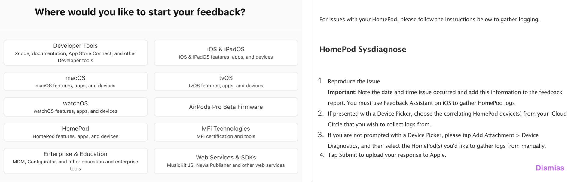

  • Nehmt Euch bitte die Zeit und die kleine Mühe, Eure Probleme und Auffälligkeiten auch direkt an Apple zu melden.
    Nur wenn wir alle, jeder sein Problem dort adressiert, hat es vielleicht einen kleinen Einfluss auf kommende Lösungen und Apple aufmerksam zu machen. Zumindest sollte diese Möglichkeit nicht vertan werden.
    Auch wenn die Feedback Assistant App nicht unbedingt bei Euch installiert ist „weil nur mit Beta verfügbar“, nutzt dennoch das Formular und beschreibt Eurer Problem so gut wie möglich. Auch mit einem aktuellen Test, mit Angabe von Datum/Uhrzeit.
    Hilfreich ist es auch zumindest immer in den iPhone Einstellungen -> Datenschutz -> Analyse & Verbesserungen die Punkte aktiviert zu haben.
    https://feedbackassistant.apple.com
