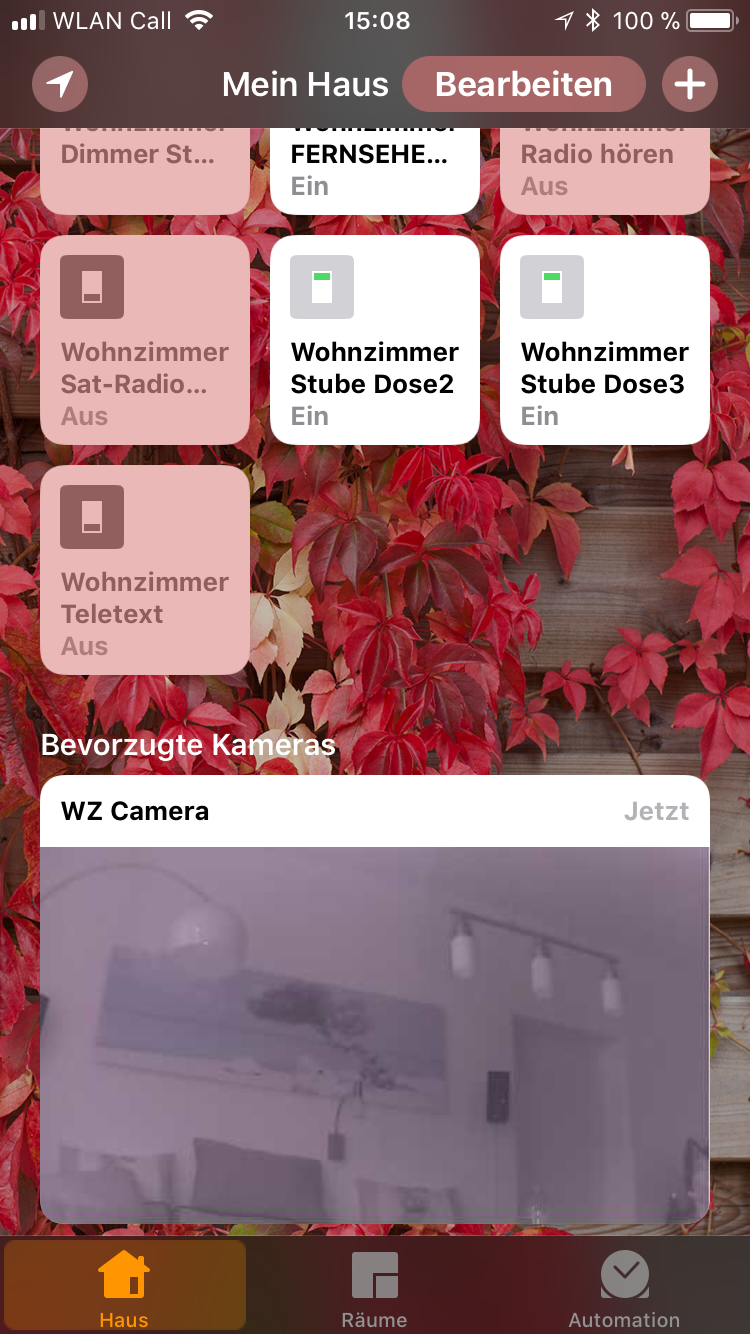

    ich habe das gleiche Problem. Allerdings nur auf allen Geräten (iPad pro, iPhone8) aus MEINEM iCloud Account. Die iPhones (XR, iPhone6, iPhone6s) meiner Familienmitglieder (jeweils mit eigenem iCloud Account) und ein MAcBook, das neben dem XR in einem Account hängt, können das Livebild über Homekit nach etwas 2-3 Sekunden laden anzeigen. Ich habe mittlerweile das System mehrfach aufgesetzt. Alle meine Geräte aus der iCloud entfernt und wieder zugefügt. Sämtliche Einstellungen verglichen. Ich in mit meinem Latein am Ende. Kann sich das jemand erklären?
    craiden: Hast Du mal jemand anderes in Dein Zuhause in Homekit eingeladen und das mal getestet?
    Grüße!
    Grüße!
    Einerseits finde ich es super das nicht nur ich alleine die Probleme habe, andererseits finde ich es in der heutigen Zeit mit der Technik mies, dass solche Ladezeiten zustande kommen...
    Ich habe die gleichen Ladezeiten bei dem Handy meiner Frau, welches nicht in meiner iCloud eingebunden ist.
