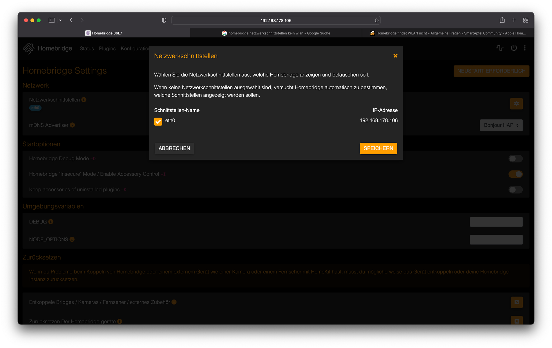

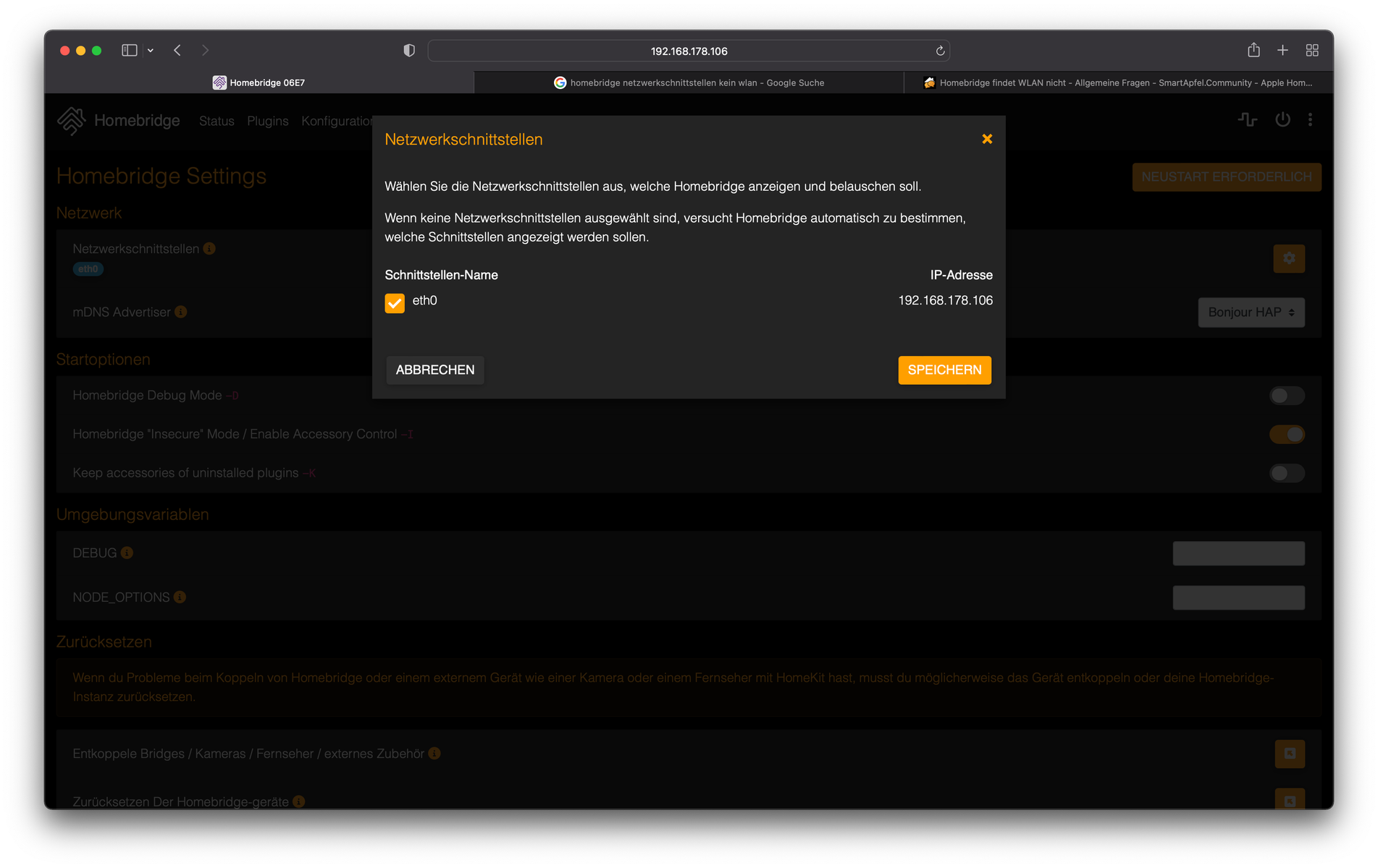

    seit einigen Tagen habe ich das Problem, dass die Wlan Verbindung auf meinem Raspberry Pi 4 nicht mehr funktioniert, weshalb ich sie aktuell via Kabel laufen lasse.
    Ich habe euch mal ein Screenshot angehängt.
    Wie bekomme bekomme ich die wlan Verbindung wieder aktiviert, sodass ich bei nicht anschließen der Ethernet Kabels nach ca. 20 Sekunden die W-Lan Verbindung wieder aufbauen kann.

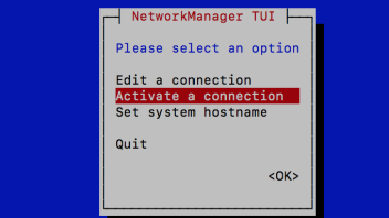

  • Hast du schon die oberen Schritte befolgt? Mit SSH auf den Raspberry Pi verbinden und die NetworkManager Terminal UI aufrufen:
    sudo nmtui
    und dort "Activate a connenction" auswählen. Schauen, ob dir dein WLAN bzw. überhaupt eins angezeigt wird.
    Wenn das Wifi setup portal bei Neustart nicht innerhalb 20 Sek. erscheint (LAN-Kabel darf natürlich nicht angesteckt sein), dann mit systemctl wifi-connect.service schauen ob das Setup Portal evtl. deaktiviert ist. Falls ja, wieder mit sudo systemctl enable wifi-connect.serviceaktivieren
    Wenn alle Homebridge-Mittel nicht helfen:
    Bei der Verbindung per SSH beobachten, ob die letzten zwei Zeilen nach dem Login bei dir folgendes ausspucken:
    Wi-Fi is currently blocked by rfkill.
    Use raspi-config to set the country before use.
    über ip l kannst du dir erstmal deine Netzwerk-Schnittstellen anzeigen lassen. neben eth0 sollte auch ein wlan0 erscheinen. Wenn nicht, dann wird die WLAN Schnittstelle nicht erkannt.
    Dann einmal sudo raspi-config und unter "localisation options" die country bei "change wifi country" einstellen.
    Du kannst auch sehen, ob es nötig ist das WLAN zu entsperren, indem du mal sudo rfkill list all  eingbist. entsperrt wird übersudo rfkill unblock all.

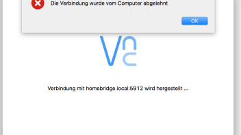

    Also den Raspi an einen Monitor angeschlossen und dort bekomme ich einen schwarzen Login Bildschirm. Aber ich kann mich dort nicht einloggen. Benutzername und PW sind doch identisch mit dem um sich bei homebridge.local einzuloggen oder nicht?
  • Da kommt irgendeine Fehlermeldung, dann mach einfach irgendwas, das wird dann sicherlich die Loesung sein.
    Bezueglich der login Daten..
    Ich war mal ganz frech im Internet und hab mir durchgelesen was die schlauen Koepfe hinter homebridge etc so fuer Anleitungen schreiben und ich war erstaunt, dass ich schon nach 1Minute Antworten fand:
    https://github.com/homebridge/…ki/How-To-Connect-Via-VNC
    https://github.com/homebridge/…ge/wiki/How-To-Reset-WiFi
    Waren sicher nur Glueckstreffer...

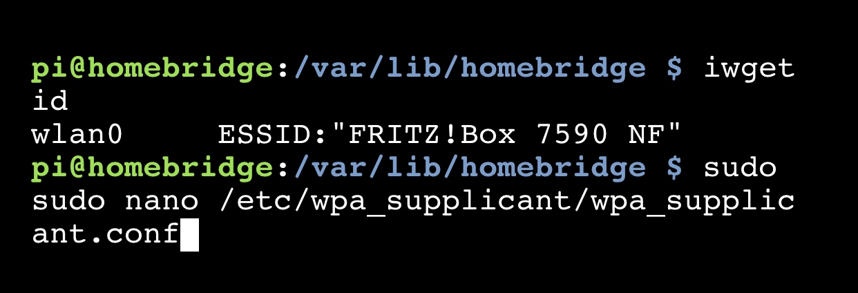

    pi@homebridge:~ $ sudo nano /etc/wpa_supplicant/wpa_supplicant.conf
    pi@homebridge:~ $ sudo wpa_passphrase "XXXXXX" "XXXXXXXX" | sudo tee -a /etc/wpa_supplicant/wpa_supplicant.conf
    -bash: !Box: event not found
    pi@homebridge:~ $ sudo wpa_passphrase "Gast-W-Lan" "XXXXXXX" | sudo tee -a /etc/wpa_supplicant/wpa_supplicant.conf
    sudo wpa_passphrase "Gast-W-Lan" "XXXXXXXXsudo nano /etc/wpa_supplicant/wpa_supplicant.conf!" | sudo tee -a /etc/wpa_supplicant/wpa_supplicant.conf

  • Was treibst du da? Prinzipiell reicht doch die erste Zeile:
    Das ruft den Editor nano auf und der liest sich die WLAN-Konfiguration ein. Und da schreibst du dann die WLAN-Daten rein und speicherst den Schmodder ab. Die WLAN-Konfiguration sieht ungefähr so aus:
    ctrl_interface=DIR=/var/run/wpa_supplicant GROUP=netdev
    update_config=1
    country=DE
    network={
        ssid="Fritz!Box 7312"
        psk="meinTollesWlanPasswort"
        key_mgmt=WPA-PSK
    Ich schätze, du siehst, wo du deine Daten für dein WLAN eintragen musst.
    Und wenn du schon auf der Shell des Raspis arbeitest, kannst du dir für den User pi auch ein neues Passwort setzen mit:
    sudo passwd pi
    damit du dich per ssh auf den Raspi einloggen kannst.

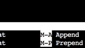

    Ich habe es jetzt direkt dort reingeschrieben und werde gefragt, wie ich es speichern möchte.
    Ist DOS oder MAC Format richtig?
  • Das sieht so als als gaebe es die Datei gar nicht, denn du wirst nach einem Dateinamen gefragt und nicht ob du die vorhandene Datei speichern moechtest... Irgendwas stimmt da auf jeden Fall nicht...

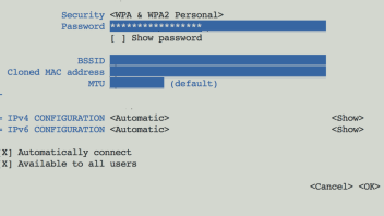

  • Ich habe es hinbekommen, vielleicht ist es für jemand anderen ja auch eine Hilfe.
    Meine neue FritzBox läuft auf wpa3.
    Ich habe das mit dem Network Manager auf wpa/ wpa2 geändert und über diesen Weg auch die Verbindung hergestellt bekommen.
  • ch habe es jetzt direkt dort reingeschrieben und werde gefragt, wie ich es speichern möchte.
    Es ist grundsätzlich falsch. In der Zeile File Name to Write sollte schon /etc/wpa_supplicant/wpa_supplicant.conf drinstehen. Dann einfach nur die Entertaste drücken. In deiner Abbildung steht da aber nichts. Und weder Mac-Format noch DOS-Format wäre die richtige Auswahl - es muss Linux-Format sein (was das Drücken der Entertaste bewirkt).
    Sehr schön. Kannte ich noch nicht.
