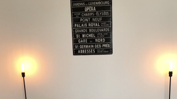

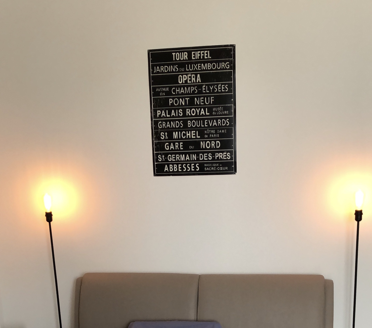

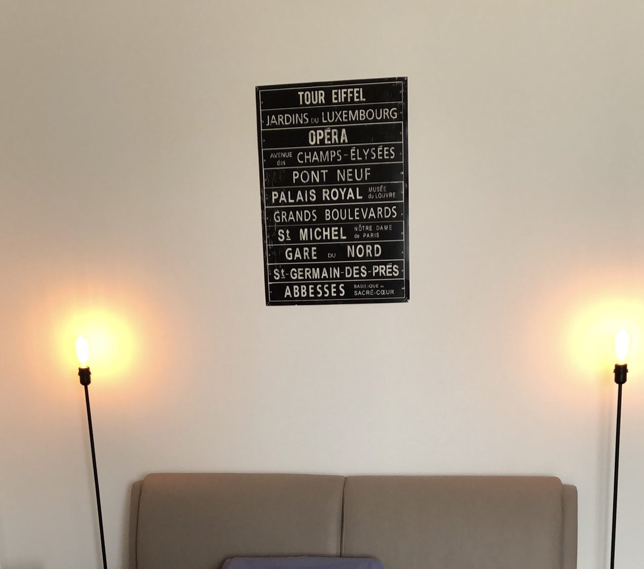

So bin jetzt endlich fertig mit dem Projekt. Hab mir die Ikea Birnen gekauft fand die aber nicht gut, da die sich nicht richtig dimmen lassen. Lassen sich nur in drei Abschnitte dimmen 30,60,90 Prozent.
Daher hab ich mir echte Glühdraht Glühbirnen geholt haben ca 15€ auf Amazon gekostet. Mit denen ist es einfach mega das Resultat ist für mich genauso perfekt geworden.
Die dimmung erfolgt auf jedem Prozent.
Anbei noch ein Bild des fertigen Projekts und nochmal vielen Dank an upwind_anderl für die Unterstützung??Gesendet von iPhone mit Community
