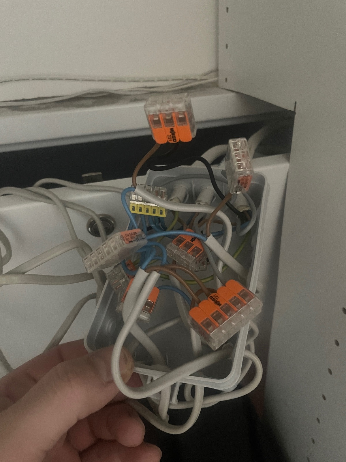

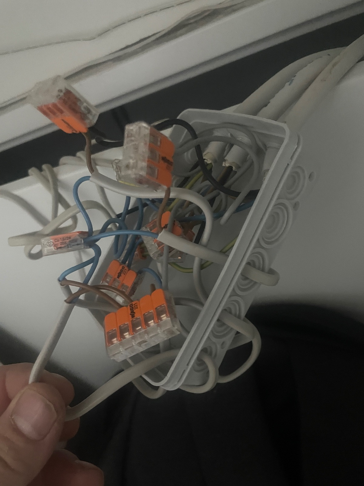

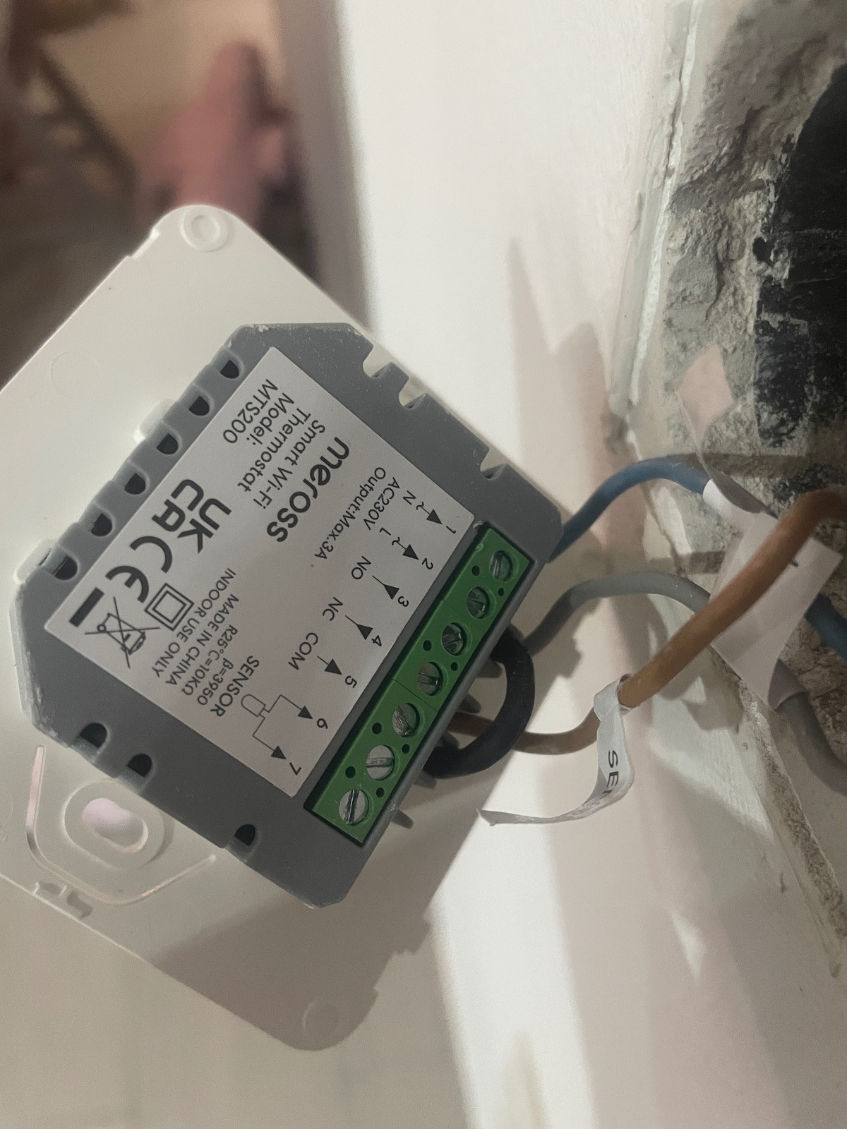

  • Hallo meine Freunde,ich habe mir auch 4 MTS200 für meine Wasser Fußbodenheizung mit NC stellandrieb,der alte Thermostat war mit 3 kabeln verkabelt,und jetzt habe ich so verkabelt
    1 N
    2 L
    Dritte Kabel auf 4
    Brücke 2 auf 5
    Meine Problem ist jetzt und kämpfe seit 3 Tage,die stellandriebe sind immer offen,und bei uns im Haus ist der Boden immer warm egal ob Thermostat aus ist oder an,könnte mir bitte vielleicht hier jemand weiterhelfen?ich bin kurz davor das ganze zurückzuschicken
  • Bist du dir sicher, dass grau die Phase und braun der Geschaltene ist?
    Wenn die beiden vertauscht wären, würde es das Verhalten erklären
