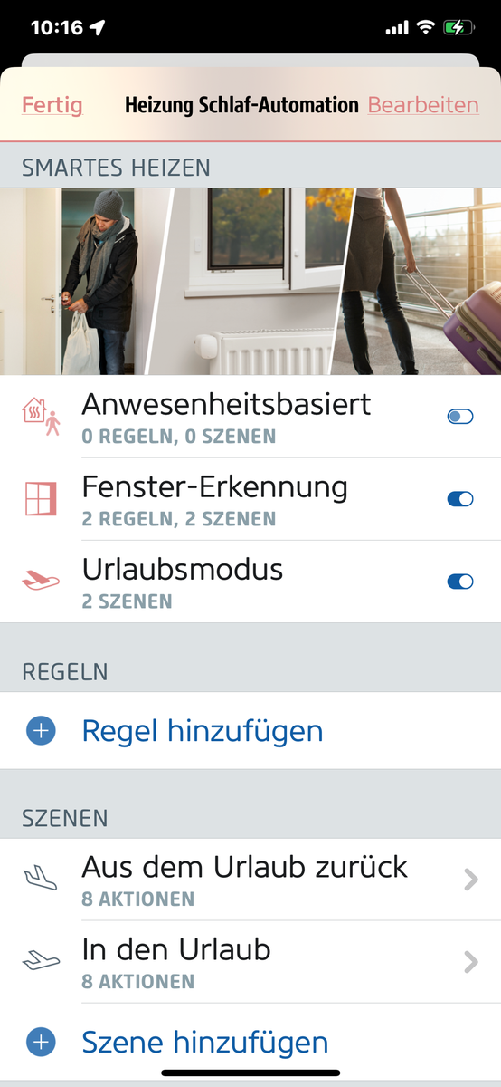

    folgendes Szenario spielt sich bei mir aktuell ab:
    - Fenstererkennung für smartes Heizen ist aktiviert (siehe Screenshot Fentererkennung)
    - Jedem Fensterkontakt sind Eve Thermo zugeteilt

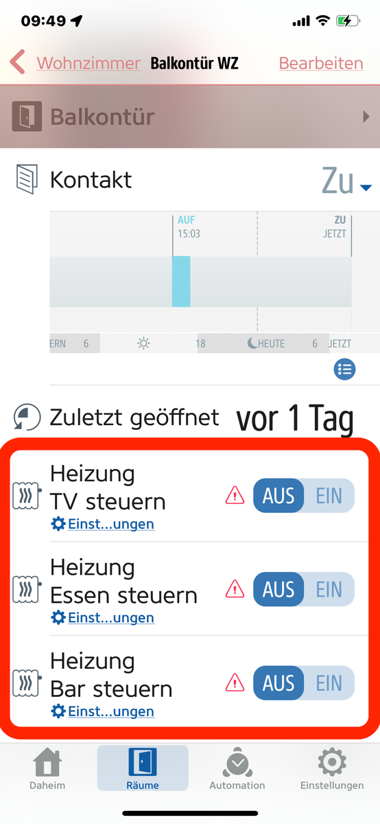

    - Jetzt läuft die Automation auf Fehler (siehe Screenshot Fehler)
    Ich öffne ein Fenster, das Thermostat regelt runter und das Zeichen == ist auf dem Thermostat zu sehen. Ich schließe das Fenster und das Thermostat geht nicht auf das normale Heizprogramm zurück. Das Zeichen == bleibt bestehen und der Heizkörper bleibt kalt.
    Dann ein Blick in die App und man sieht wieder den Fehler (Screenshot Fehler)
    Dieser Fehler läuft zeitgleich bei allen Door & Window Automationen auf. Ich schalte wieder alles "EIN" und es läuft wieder ein paar Tage.

    in der Apple Home App sind alle Automationen mit den jeweiligen Auslösern vorhanden. Muss natürlich nochmals nach schauen, wenn der Fehler wieder da ist :)
  • Moin,
    bei mir dasselbe Szenario und dasselbe Problem - seit mehreren Wochen (nach dem Architektur-Upgrade) immer wiederkehrend.
    Hatte im "Controller for Homekit" in der Tat schon festgestellt, dass bei den betroffenen Automationen im Fehlerfall die Auslöser fehlen. Habe dann erst in der EVE-App die Automationen neu anlegen lassen und danach die fehlerhaften Automationen im "Controller for Homekit" gelöscht. Läuft dann wieder für ein paar Tage reibungslos bis der Fehler wieder auftritt.

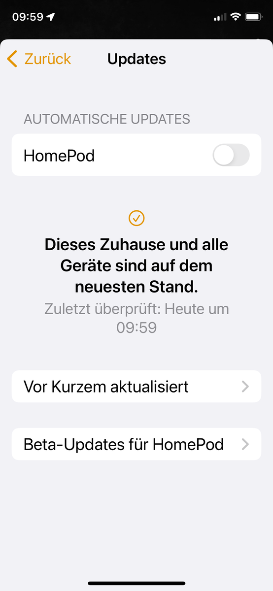

    Das wird möglicherweise auch nichts nützen, weil deine HomePods ihre Upgrades/Updates ohne jegliches Zutun machen. Falls du HomePods hast.
  • meine nicht. siehe Screenshot.
