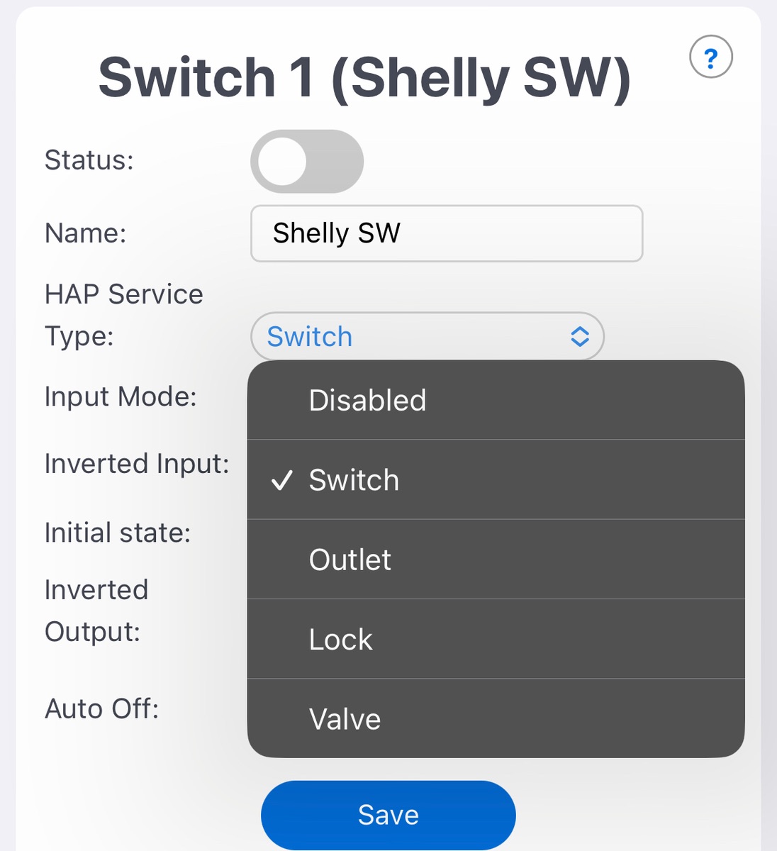

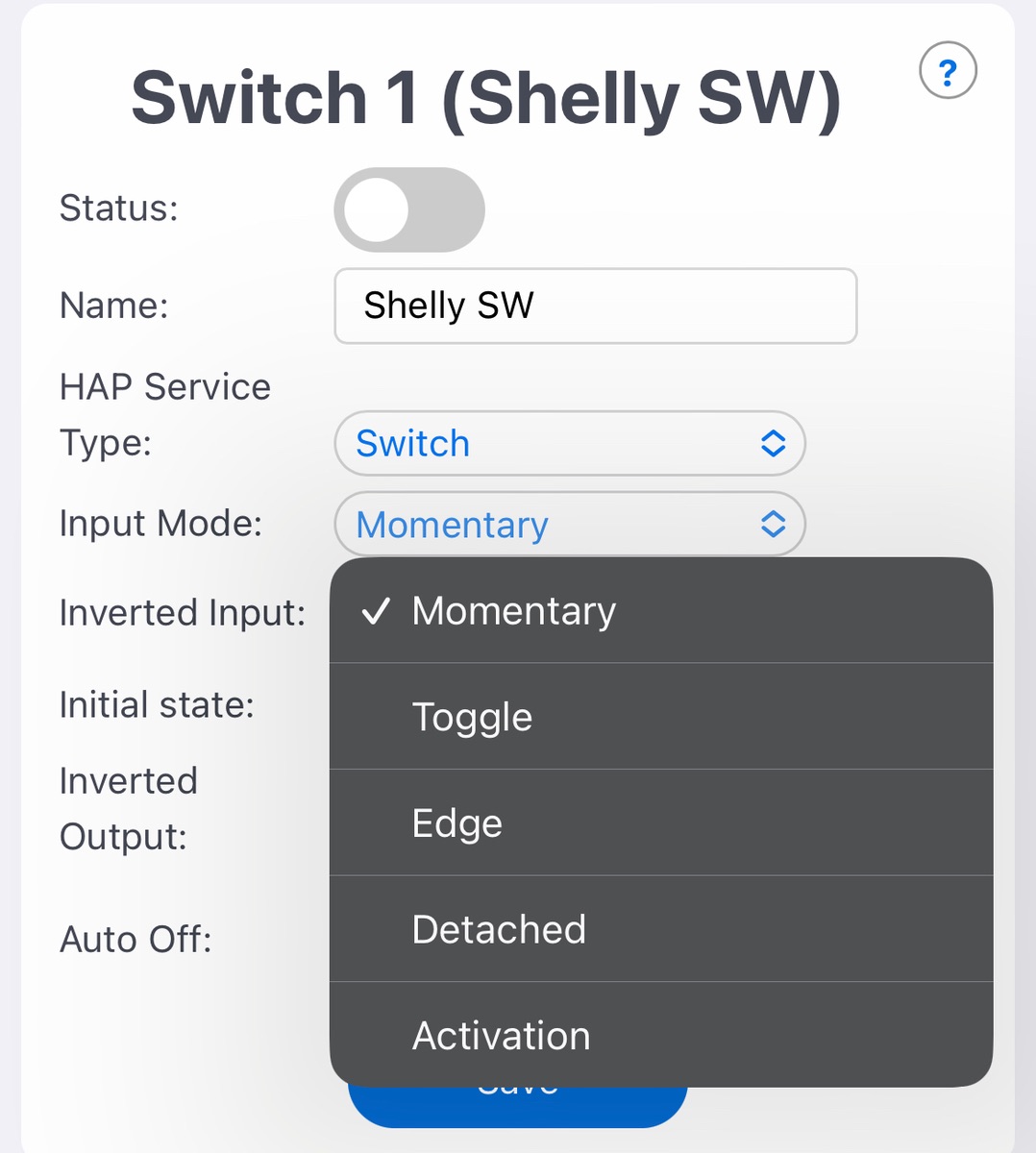

    Edit: ich habe übrigens die HK Firmware drauf gemacht, weil das homebridge Plugin nicht zuverlässig war bei mir. Ich denke wegen dem bescheidenen WLAN Empfang der Shelly’s. Die waren nach ein paar Stunden immer nicht erreichbar. So geht es jetzt.
