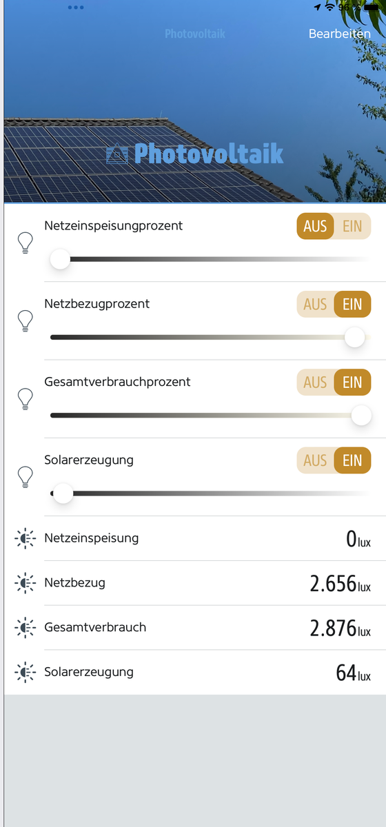

  • Also ne rudimentäre Integration kann man bei den Fronius-Solaranlagen ganz einfach mit dem Plugin
    GitHub - longzheng/homebridge-fronius-inverter-lights: Homebridge plugin for Fronius inverter with smart meter as a lightbulb accessory
    Homebridge plugin for Fronius inverter with smart meter as a lightbulb accessory - GitHub - longzheng/homebridge-fronius-inverter-lights: Homebridge plugin for…
    github.com
    erreichen (sofern der - ich glaub Wechselrichter - Netzwerkfähig ist. Da müsstest du mal selber googeln oder Fachmann fragen, welche Anlagen das können. Unsere PV hat nen Webinterface, welches ich mit dem Plugin abrufen kann)
    Die Wattage wird als Helligkeit (Lux) dargestellt, muss man sich halt einfach „Watt“ denken.

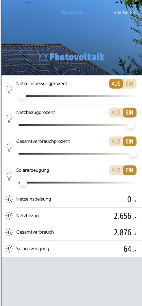

    Sieht dann so aus in Eve:
    Die Schieberegler muss man ignorieren, da die Anlage als Lichter erkannt wird und Eve dann halt meint, dass es regelbare Lampen sind.
    In Wirklichkeit laufen die Regler natürlich in von allein rauf und runter.
    Darunter sind dann die absoluten Zahlen.

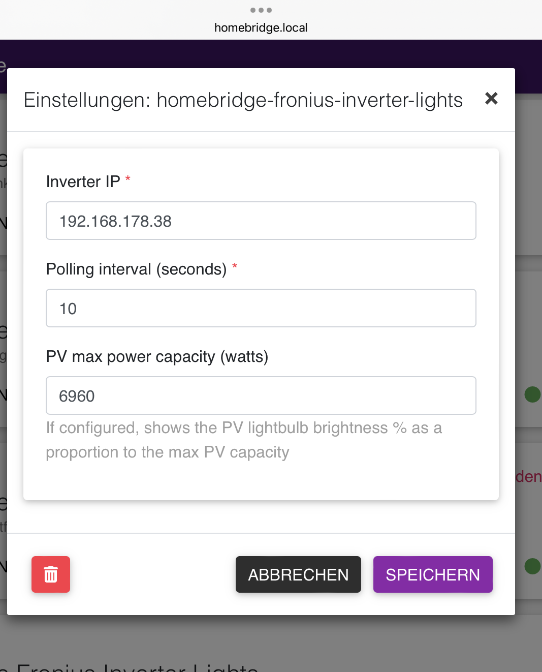

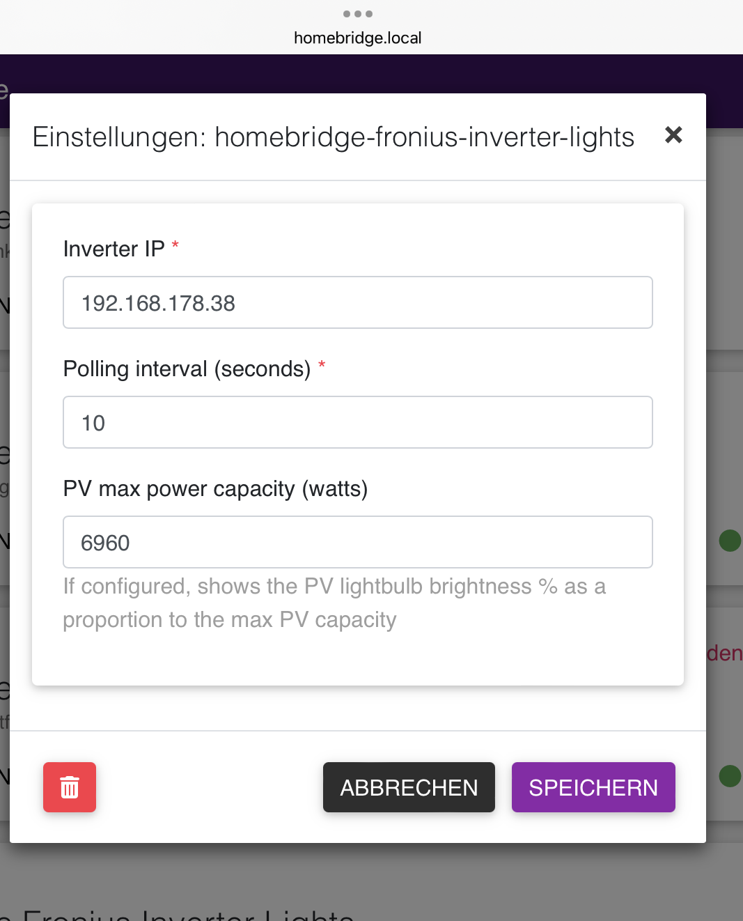

    Die Ultra-Schwierige Einstellung des Plugins:
    IP deiner Anlage, das Abrufintervall und das Peak deiner Anlage (damit die Prozentwerte stimmen, falls man wert darauf legt)

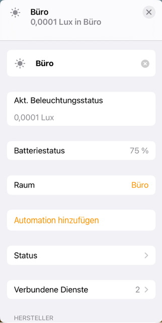

    Lux zeigt ja die HomeApp nicht an
    superbraz, das ist eine Falschinformation, natürlich zeigt die Apple Home App Lux für die Lichtintensität an.
  • superbraz, das ist eine Falschinformation, natürlich zeigt die Apple Home App Lux für die Lichtintensität an.
    Ach ok… ich hatte es irgendwie als Dimmer im Kopf… aber Helligkeitssensor macht Sinn…
    Patrick..: ich dachte an zB 2,5° = 2,5KW - warum soll das nicht gehen?
  • Ich hab mal die Reichweite meines e-Autos als Temperatur darstellen lassen. Ging über ioBroker und dem Yahka Adapter. Ist aber schon länger her. Da waren auch Temperaturen über 100 (km) möglich.
    Walta
  • 2,5° = 2,5KW - warum soll das nicht gehen?
    Die Werte für die Temperatur werden (soweit ich weiß) immer gerundet angezeigt, also hättest du da dann immer 2,0° oder 2,5° stehen, aber zum Beispiel nie 2,3°. Nicht so praktikabel.
  • ah okay… dann werd ich es als lichtsensor probieren, das ist ja auch „näher dran“
    Funktioniert! Top, danke für die Hinweise!
    Gerade mal geschaut…

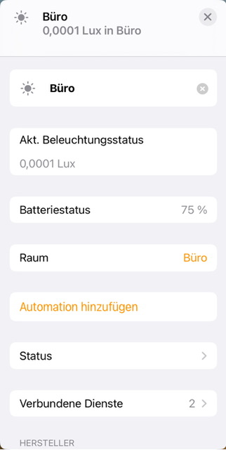

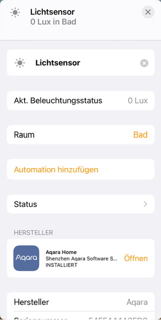

    0 Lux kann Homekit wohl nicht?
    Zeigt 6 Lux an…obwohl die Anlage gerade 0 produziert
