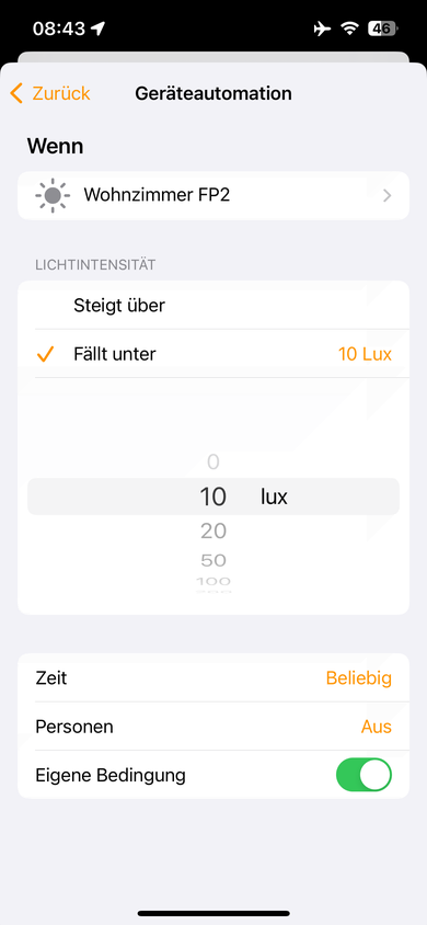

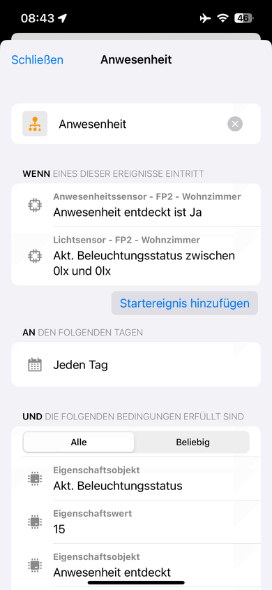

    ich hatte mir mit CfH erhofft meine Probleme mit dem Aqara FP2 (siehe RE: Aqara FP2: Neuartiger Anwesenheitssensor startet mit Rabatt) in den Griff zu bekommen. Jedoch ist eher noch gegenteiliges der Fall.
    Eine Automation die ich in CfH erstelle wird falsch zu Home übergeben (es geht um die Lux-Werte):
    Und damit machen die Automationen noch weniger das was sie sollen als zuvor wo ich sie mit Home bzw. Eve erstellt hatte.
    Eine Korrektur in Home geht zwar bedingt (Lux-Werte lassen sich nicht so fein einstellen), zerschießt dann aber wieder das, was man in CfH programmiert hatte:
    Das ganze ist also sehr undurchsichtig und unzuverlässig.
    Ich habe noch nicht auf die neue HomeKit Architektur umgestellt, kann das der Fehler sein oder habt ihr sonstige Tipps für mich? (Vielleicht auch in Bezug auf den oben verlinkten Beitrag)

  • Grundsätzlich sollte man die Finger von Automationen in der Home App lassen, wenn diese in CfH und Co. Erstellt wurden.
    Die Home App kann diverse Bedingungen, Konstellationen etc. gar nicht korrekt darstellen und es ist vorprogrammiert, dass man sich damit was zerschießt.
  • Lässt sich nicht vermeiden, wenn man den Auslöser und die Bedingungen in Controller programmiert und dann einen Kurzbefehl anhängen will. Hatte damit auch noch nie Probleme. Das meiste kann Homekit sogar korrekt anzeigen.
  • Das war leider schon immer so bei mir! Bedingungen, die nicht in der Apple Home App vergeben werden können, gehen meist kaputt, wenn man nachträglich Änderungen ohne Controller vornimmt. Mein Workflow ist immer alles in der Apple Home App mit Kurzbefehl oder zu steuernde Geräte bzw. Szene erstellen und dann im Controller Auslöser und zusätzliche Bedingungen hinzufügen. Beim anpassen von Kurzbefehlen ist dieser Systembruch nicht zu vermeiden, so dass bestimmte Bedingungen, wie z.B. der Status von Sensoren, immer wieder neu zugewiesen werden müssen. Mittlerweile benutze ich Kurzbefehle sehr selten oder nativ erstellte Automationen ohne 3rd Party Apps, läuft einfach stabiler, auch wenn Apple mal wieder an der iCloud schraubt.
  • Danke für eure Tipps, ich werde damit die Tage nochmal rumprobieren!
    Für heute - 2 einfache Automationen nur über CfH erstellt, also auch ohne Kurzbefehl - ging jedenfalls erstmal nix. Der Sensor zeigt in Home an, dass jemand die Zone betreten hat, die Automation löst aber nicht aus 🫤
