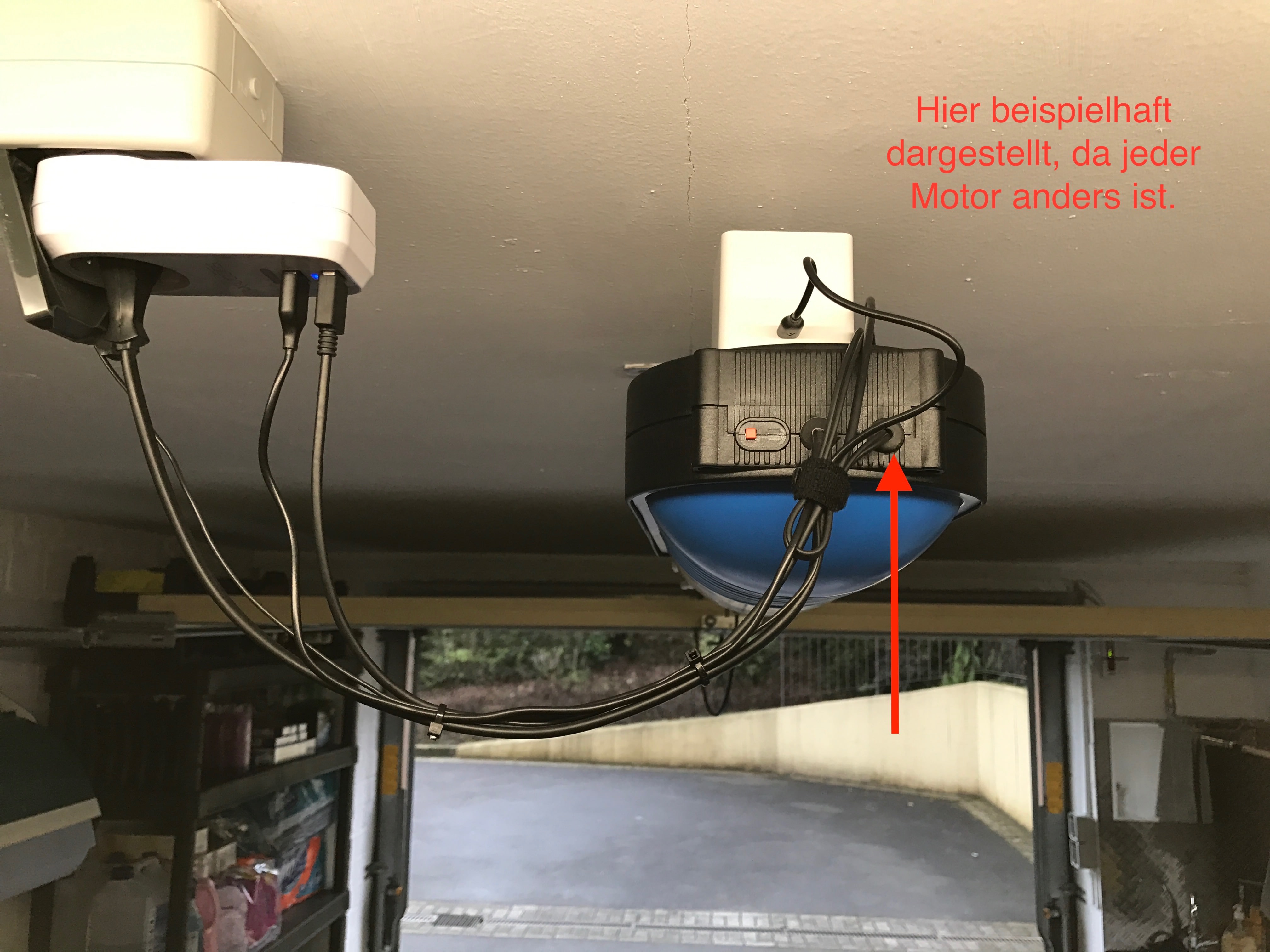

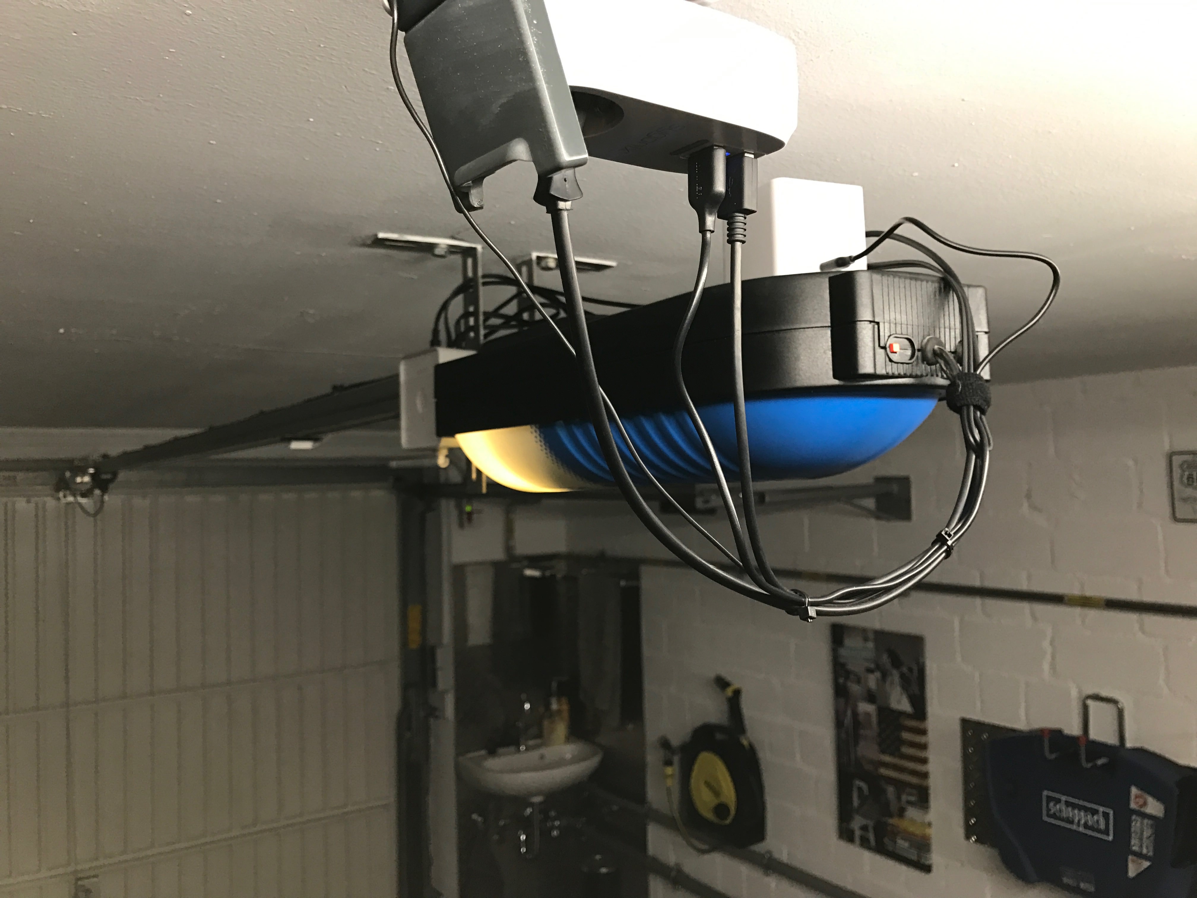

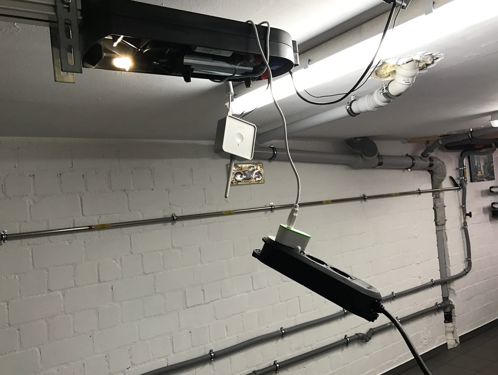

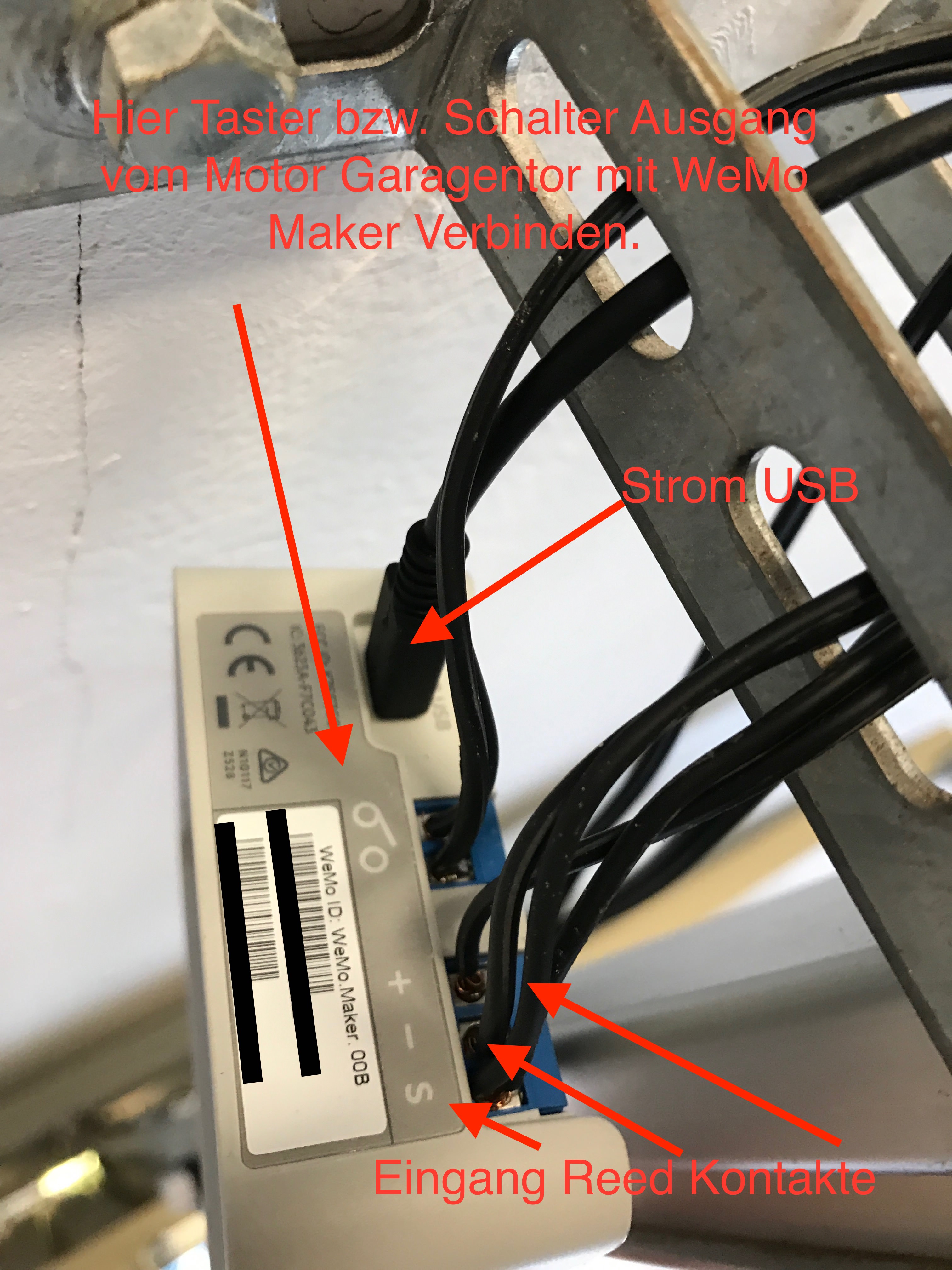

WeMo Maker mit Garagentor Motor Verbinden

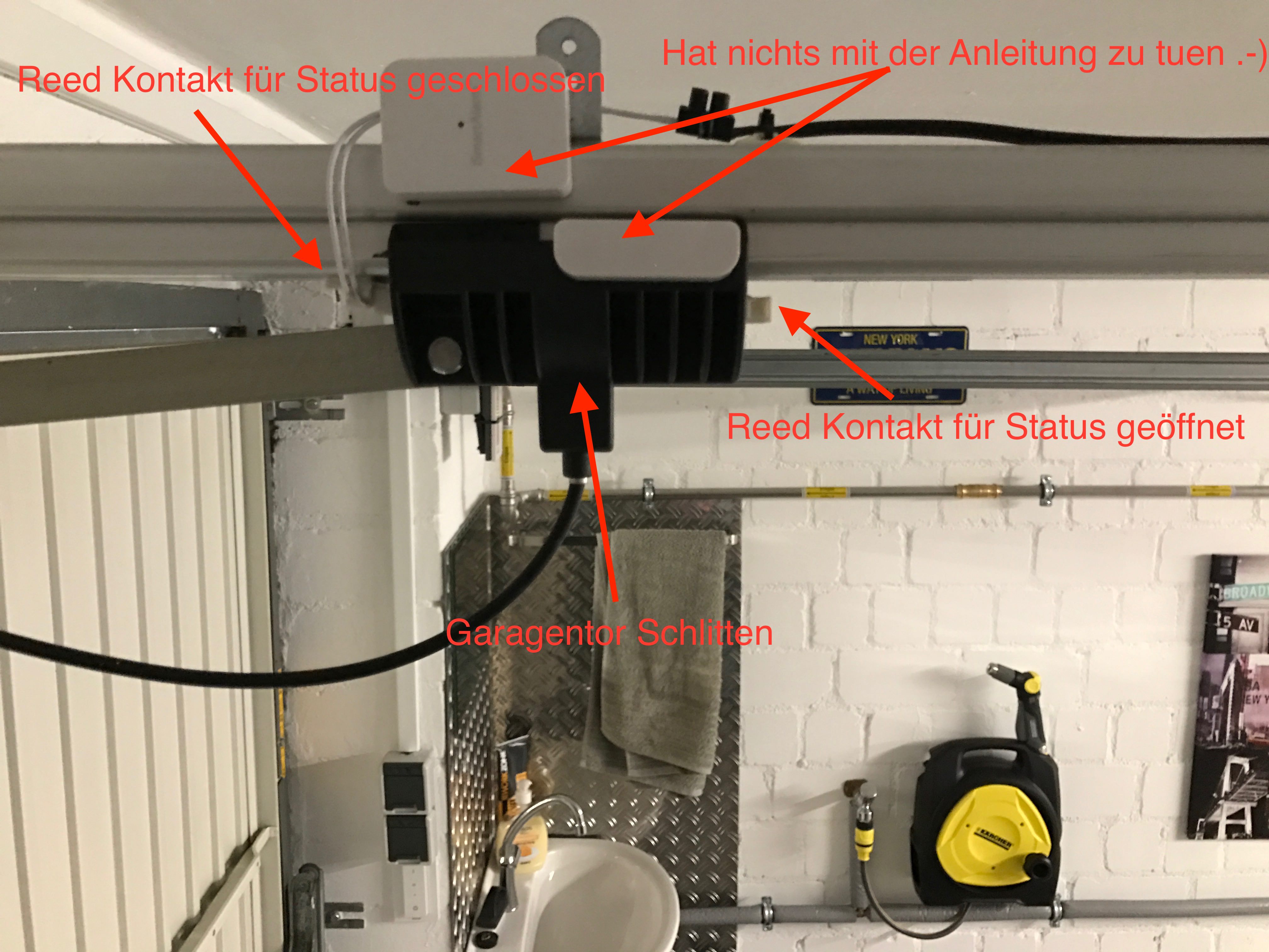

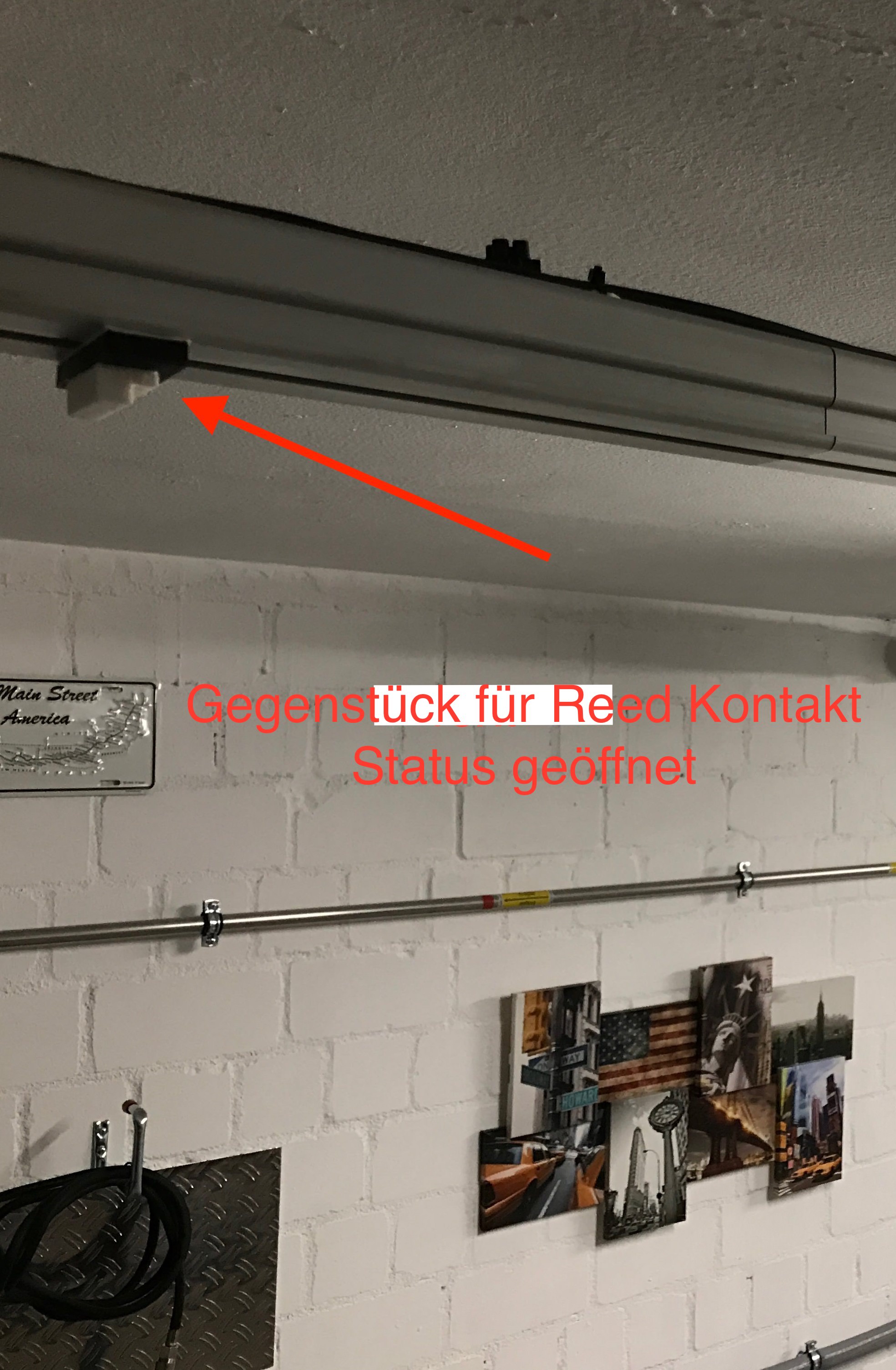

Reed Kontakte anbringen. (Optional)

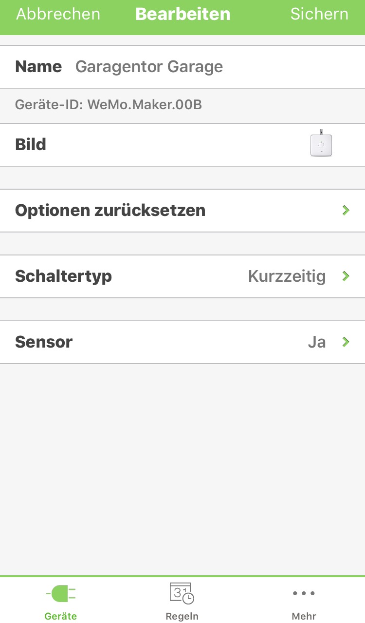

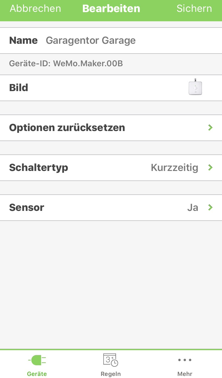

In der WeMo App Einstellungen auswählen ob das Signal als Taster oder Schalter vom WeMo Maker an den Motor gesendet wird und Optional Sensoren Aktivieren bei Verwendung der Reed Kontakte.

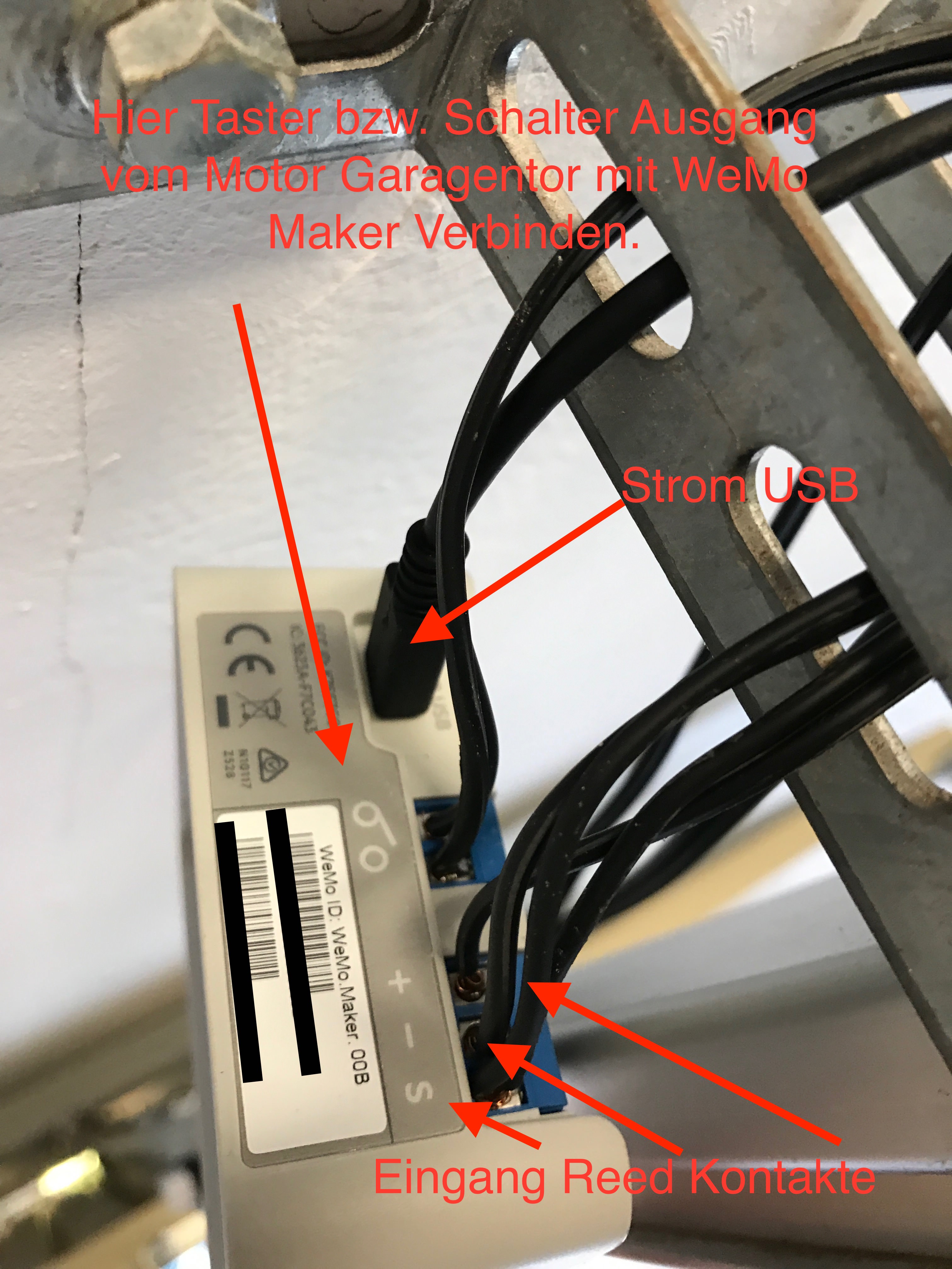

Hinweis: Reed Kontakte sind Magnet Schalter die den Schließ bzw. Öffnungsstatus Anzeigen vom Garagentor. Es macht sinn zwei Stück zu Installieren, da man dann den Öffnungsstatus und den Schließstatus angezeigt bekommt.
Die Reed Kontakte haben jeweils zwei Kabel, davon muss jeweils ein Kabel von beiden miteinander verdrillt werden und auf S gelegt werden die beiden übrigen Kabel werden einmal auf + und auf - gelegt. Hier muss etwas ausprobiert werden welcher wohin kommt das der Status hinterher richtig angezeigt wird.
Diese hier habe ich Verwendet: https://www.amazon.de/sourcing…ntakt&tag=hktips-forum-21

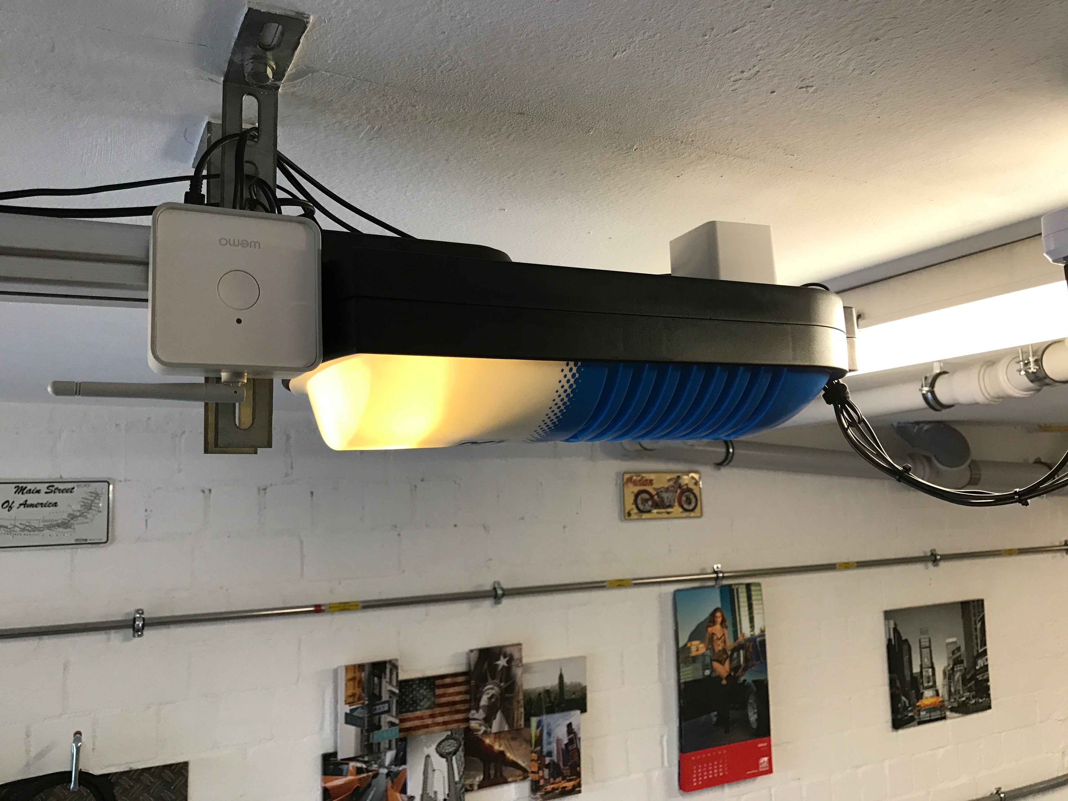

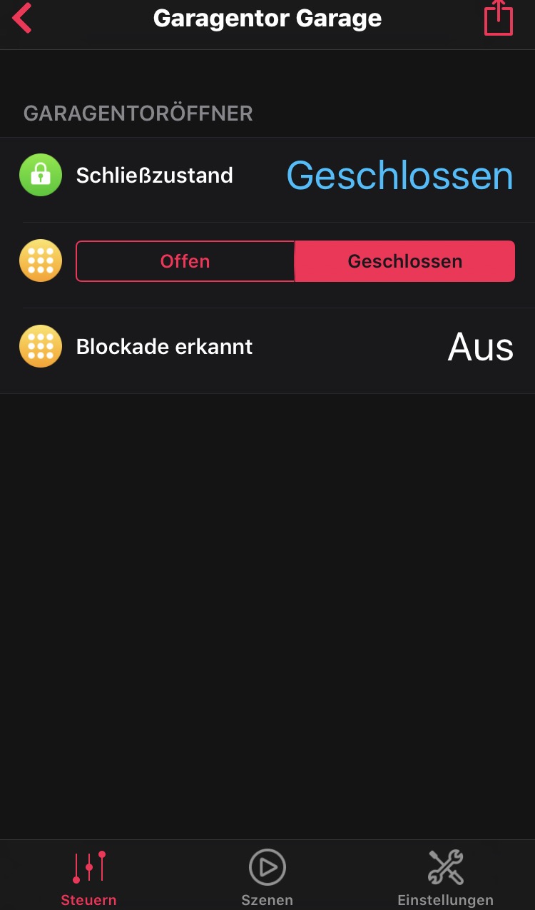

So sollte es aussehen wenn alles geklappt hat:
HomeKit Ansicht der Steuerung in der HomeDash App:
