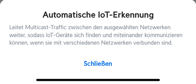

Was ist den momentan Stand der Dinge bei einem IoT VLAN - ich hab versucht in diesem Forum und auf Reddit zu lesen, aber ganz schlau bin ich nicht geworden und zT sind die Einträge schon älter.
Also meine Frage:
Macht es für euch Sinn die IoT Geräte in einem eigenen VLAN zu haben? Ist die Kommunikation zwischen Homepod/Siri im Haupt-VLAN und den Geräten im IOT VLAN nach wie vor kompliziert oder hat sich da in letzter Zeit was getan und funktioniert das gut? Oder findet ihr dass das alles quatsch ist und einfach alles in ein Netzwerk zusammen laufen sollte?
