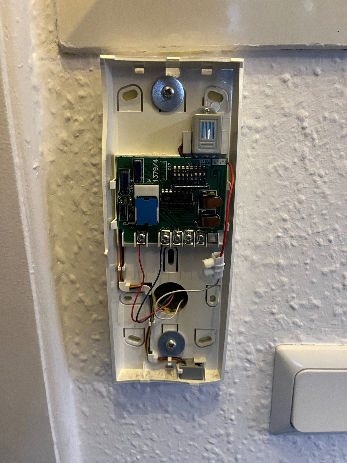

Schönen guten Abend,
ich würde gerne den Taster meiner Gegensprechanlage in meiner Wohnung smart machen, um die Eingangstüre ohne Schlüssel zu öffnen.. Das einfachste wäre, diesen mit einem 12V-Schlater zu steuern. Leider finde ich keinen, welcher HomeKit fähig ist und mit 12 Volt betrieben werden kann. Ich suche einen Schlater, der direkt mit HomeKit kompatibel ist, dieses Mal aber ohne Bridge.
Kennt da jemand zufällig etwas?
Oder hat da eine andere Idee?
Ich habe mal ein Foto der Anlage angehängt. Es kommen nur 3 drahte aus der Wand.
12V-Schalter für Türöffner

Hast du die Spannung gemessen? AC oder DC? Willst du wirklich eine Haustür mit einem System öffnen, welches nicht für gesicherte Dinge gedacht ist?

Die Teile haben idR 12v DC. Aber ja, messen hilft.
Nein, haben sie nicht. Es gibt keine Regel.
