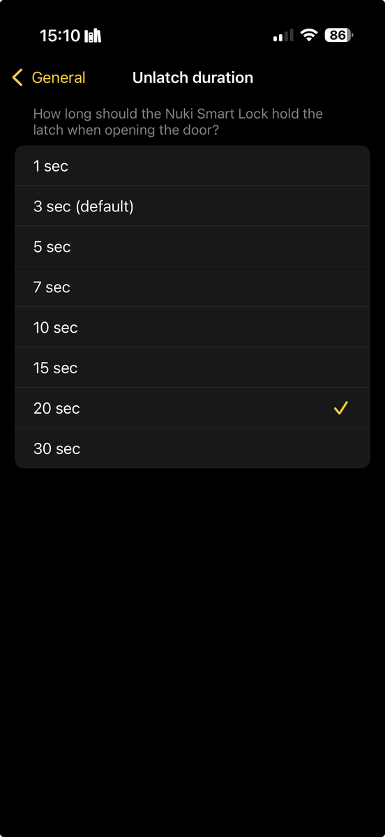

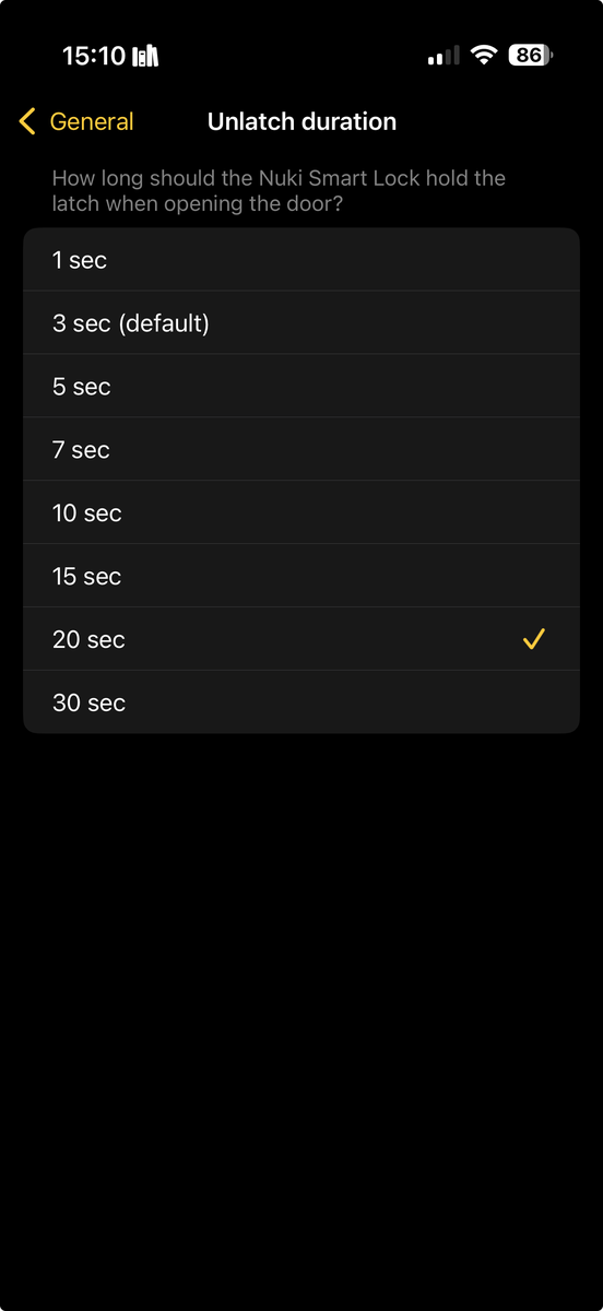

  • Das hier gibt es bei dir in der App nicht? Kann ich mir kaum vorstellen...
    ... davon ab, werden 30 Sekunden vermutlich auch nicht genug sein.
  • Ja ich hab's nun auch gefunden - auf Deutsch etwas anders: "Haltedauer Falle".
    Und ja.... das ändert im Prinzip nichts an der GeoFence Thematik, das ich die bei Nuki fix habe und dadurch das Schloss nicht öffnet wenn ich nicht aus dem Fence raus gehe. Wenn ich vor der Tür (natürlich mit 2m Abstand oder so) mit dem Auto rum parkiere, dann reichen 30 Sekunden trotzdem nicht aus... eine Freieingabe wäre praktisch.
