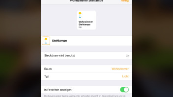

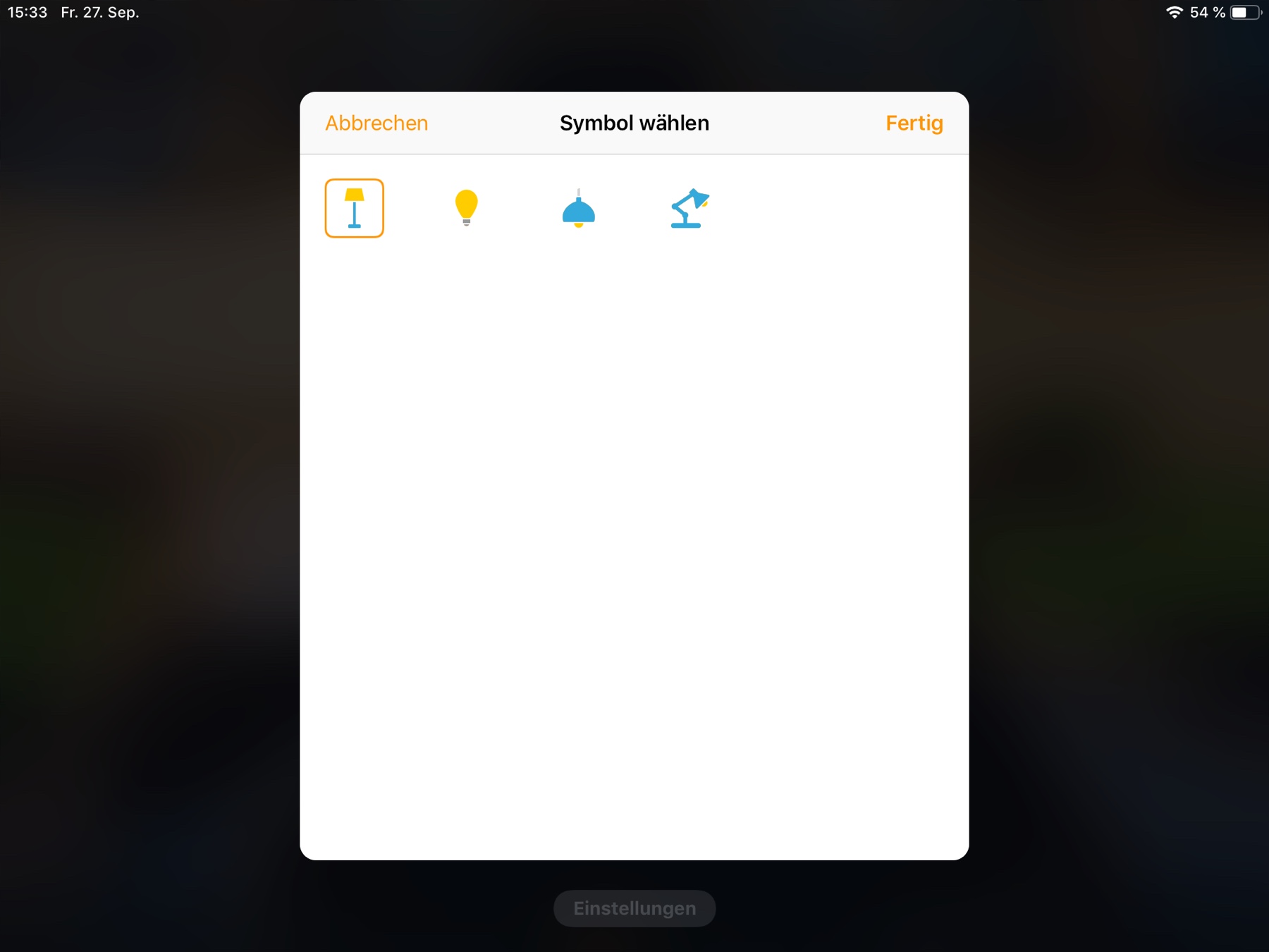

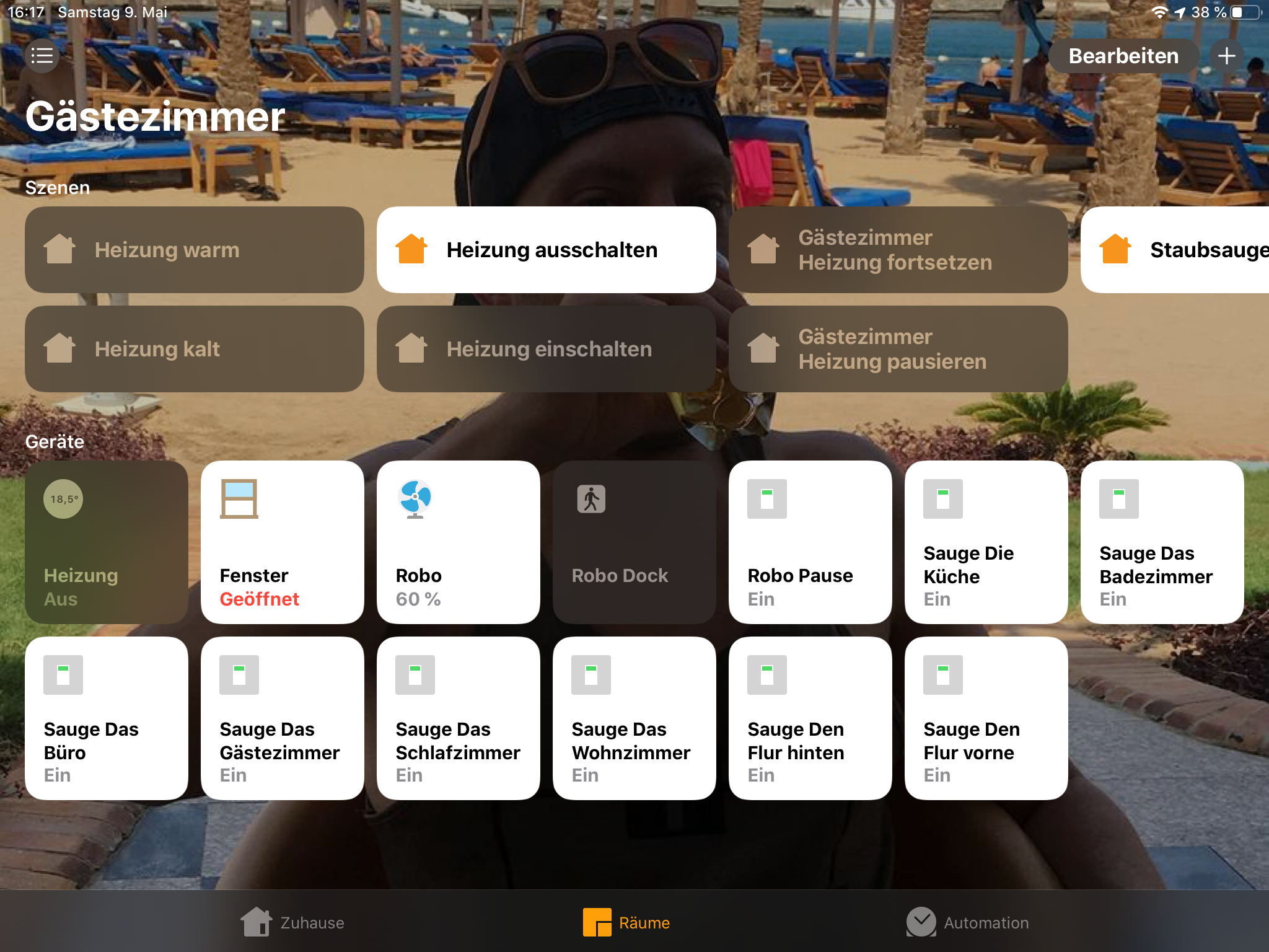

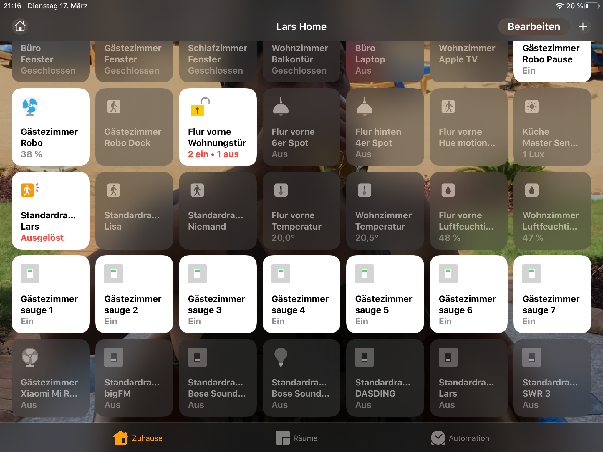

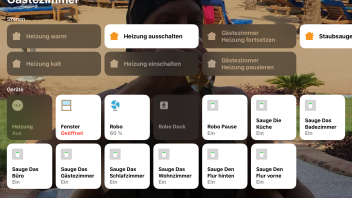

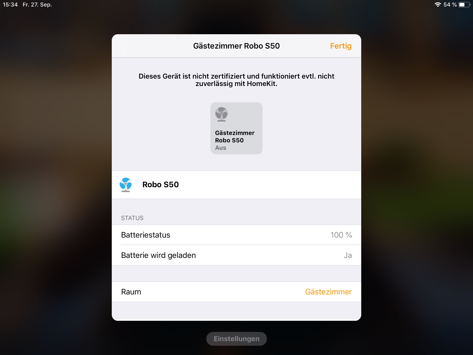

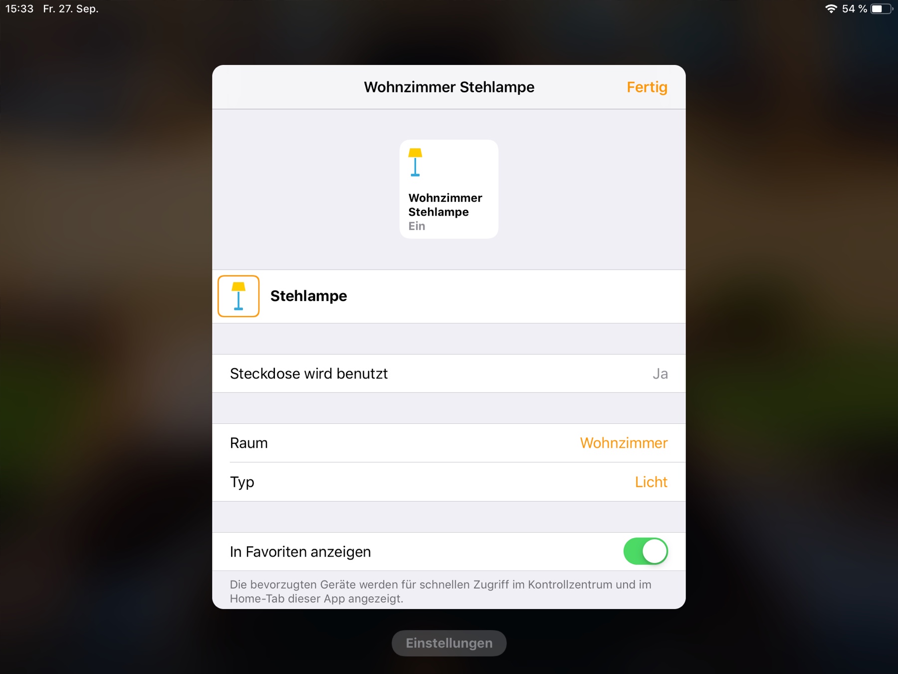

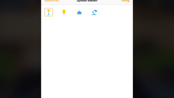

Nein geht wirklich nicht habe es gerade noch einmal versucht.bei Lampen kann ich es komischerweise ändern da erscheint ein Rahmen um die Lampe beim Ventilator oder Sensor nicht.
Kann es Update bedingt sein?
Gesendet von iPad mit Community

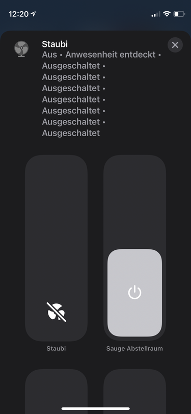

Du hast noch <iOS 13.0 installiert.
Die neuen zusaetzlichen Icons fuer die Geraete gibt es erst seit iOS 13.1
Du hast noch
Okay ja stimmt habe gerade auf iPad Update gemacht auf iOS 13.1 und jetzt geht es ? Gesendet von iPad mit Community
Kann man sich die Kacheln innerhalb eines Gerätes verschieben bzw. eben anders anordnen?
Das würde mich auch interessieren, ob man die einzelnen Geräte innerhalb einer Kachel ändern kann ?????

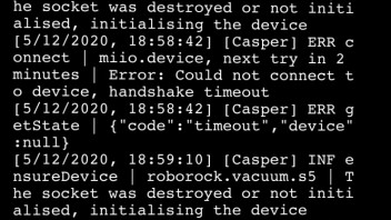

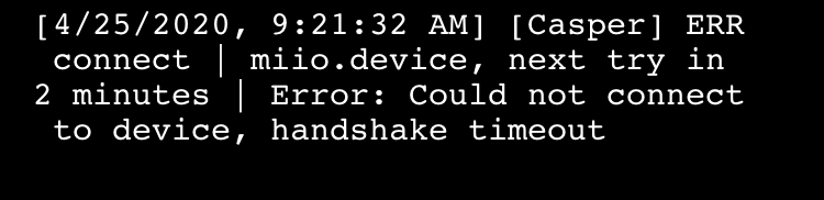

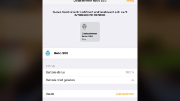

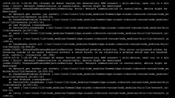

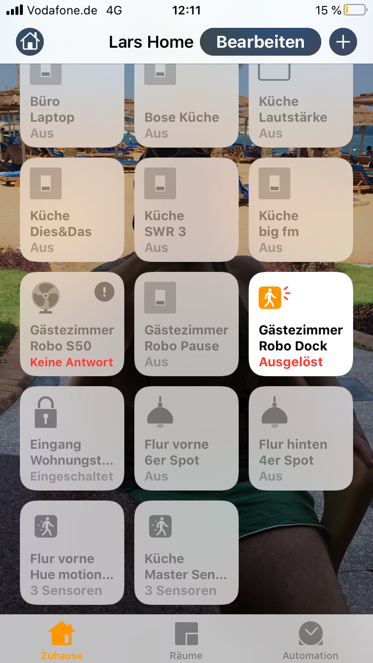

Seit ein paar Tagen zeigt der Robo immer keine Antwort.
Wenn ich die Kachel dann öffne und kurz warte dann kommt er wieder als erreichbar,nach ein paar Minuten dann wieder keine Antwort.
Jemand eine Idee an was das liegen könnte?

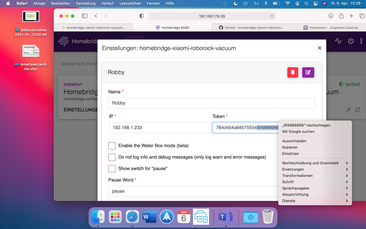

kann es sein das sich der Token geändert hat?
In meinem Log sieht es auch ein bisschen komisch aus 😏
Weiß jemand was das bedeutet?
sieht ganz so aus, da wirst du den Token nochmal extrahieren müssen
sieht der Logo so aus als würde es Token liegen oder könnte es auch etwas anderes sein?
also am Token liegt es auch nicht kommt der selbe raus jemand eine Idee?
hier nochmal der Log

[2019-11-2 1:56:14 PM] [Xiaomi Mi Robot Vaccum 2st Generation] INF ensureDevice | undefined | The socket was destroyed or not initialised, initialising the device
[2019-11-2 1:56:14 PM] [Xiaomi Mi Robot Vaccum 2st Generation] ERR getCleaning | No vacuum cleaner is discovered yet.
[2019-11-2 1:56:16 PM] [Xiaomi Mi Robot Vaccum 2st Generation] ERR connect | miio.device, next try in 2 minutes | Error: Could not connect to device, handshake timeout
[2019-11-2 1:56:20 PM] [Xiaomi Mi Robot Vaccum 2st Generation] ERR getSpeed | No vacuum cleaner is discovered yet.
[2019-11-2 1:56:20 PM] [Xiaomi Mi Robot Vaccum 2st Generation] INF ensureDevice | undefined | The socket was destroyed or not initialised, initialising the device
[2019-11-2 1:56:20 PM] [Xiaomi Mi Robot Vaccum 2st Generation] ERR getCleaning | No vacuum cleaner is discovered yet.
[2019-11-2 1:56:22 PM] [Xiaomi Mi Robot Vaccum 2st Generation] ERR connect | miio.device, next try in 2 minutes | Error: Could not connect to device, handshake timeout
[2019-11-2 1:56:22 PM] [Xiaomi Mi Robot Vaccum 2st Generation] ERR getBattery | No vacuum cleaner is discovered yet.
[2019-11-2 1:56:22 PM] [Xiaomi Mi Robot Vaccum 2st Generation] INF ensureDevice | undefined | The socket was destroyed or not initialised, initialising the device
[2019-11-2 1:56:22 PM] [Xiaomi Mi Robot Vaccum 2st Generation] ERR getBatteryLow | No vacuum cleaner is discovered yet.
[2019-11-2 1:56:22 PM] [Xiaomi Mi Robot Vaccum 2st Generation] ERR getCharging | No vacuum cleaner is discovered yet.
[2019-11-2 1:56:24 PM] [Xiaomi Mi Robot Vaccum 2st Generation] ERR connect | miio.device, next try in 2 minutes | Error: Could not connect to device, handshake timeout
[2019-11-2 1:56:24 PM] [Xiaomi Mi Robot Vaccum 2st Generation] ERR getDocked | No vacuum cleaner is discovered yet.
[2019-11-2 1:56:24 PM] [Xiaomi Mi Robot Vaccum 2st Generation] INF ensureDevice | undefined | The socket was destroyed or not initialised, initialising the device
[2019-11-2 1:56:24 PM] [Xiaomi Mi Robot Vaccum 2st Generation] ERR getPauseState | No vacuum cleaner is discovered yet.
[2019-11-2 1:56:26 PM] [Xiaomi Mi Robot Vaccum 2st Generation] ERR connect | miio.device, next try in 2 minutes | Error: Could not connect to device, handshake timeout
[2019-11-2 1:56:42 PM] [Xiaomi Mi Robot Vaccum 2st Generation] ERR getBatteryLow | No vacuum cleaner is discovered yet.
[2019-11-2 1:56:42 PM] [Xiaomi Mi Robot Vaccum 2st Generation] INF ensureDevice | undefined | The socket was destroyed or not initialised, initialising the device
[2019-11-2 1:56:44 PM] [Xiaomi Mi Robot Vaccum 2st Generation] ERR connect | miio.device, next try in 2 minutes | Error: Could not connect to device, handshake timeout
(node:13832) UnhandledPromiseRejectionWarning: Error: Could not connect to device, handshake timeout
at Timeout.handshakeTimeout.setTimeout [as _onTimeout] (/usr/local/lib/node_modules/homebridge-xiaomi-roborock-vacuum/node_modules/miio/lib/network.js:432:17)
at ontimeout (timers.js:436:11)
at tryOnTimeout (timers.js:300:5)
at listOnTimeout (timers.js:263:5)
at Timer.processTimers (timers.js:223:10)
(node:13832) UnhandledPromiseRejectionWarning: Unhandled promise rejection. This error originated either by throwing inside of an async function without a catch block, or by rejecting a promise which was not handled with .catch(). (rejection id: 3)
Hast du nochmal das Wifi aktualisiert in den Einstellungen vom Roborock? Bzw nochmal neu mit dem Netzwerk verbunden?
nein hab ich nicht.
was genau müsste ich dazu machen?
habe das wlan zurück gesetzt und nun sieht es so aus als ob es wieder läuft
Hey Zusammen☺️
ich nutze VoiceOver zusammen mit der Home Bridge App und habe einen Roborock s50
Und möchte den halt gerne in der Home Bridge einbinden
Wenn ich in der App unter Tools, Config manuell bearbeite
Wo ist denn da mein Fehler dass das Ganze anfängt zu streiken?
"bridge" : {
"username" : "CD:22:3D:E3:CE:12",
"name" : "Homebridge",
"pin" : "031-45",
"port" : 51826
"accessories" : [
"shutdownGraceTime" : "45",
"accessory" : "NetworkDevice",
"pingInterval" : "15",
"mac" : "EX:AM:PL:E:PC",
"wakeGraceTime" : "20",
"ip" : "192.168.178.1",
"name" : "Example PC"
"name" : "Pi Temp",
"accessory" : "RaspberryPiTemperature"
"dock" : true,
"pause" : false,
"accessory" : "XiaomiRoborockVacuum",
"name" : "Xiaomi Mi Robot Vaccum 1st Generation",
"ip" : "192.168.1.150",
"token" : "abcdef1234567890abcdef1234567890"
Hallo und willkommen hier im Forum,
... was mir auffällt ist die "pin" bei der Homebridge, sollte so aussehen: 031-45-001
... wenn der "token" vom Roborock nur ein Platzhalter ist und der "echte" definitiv stimmt, schaut eigentlich alles gut aus
Loky Gehen wir mal systematisch vor:
1. Hast du das passende Homebridge Plugin installiert?
2. Wenn ja, wie genau bist du dabei vorgegangen?
3. Welche Meldung erscheint im Log (bitte Codeblock „</>“ nutzen), wenn du den Befehl
eingibst?
