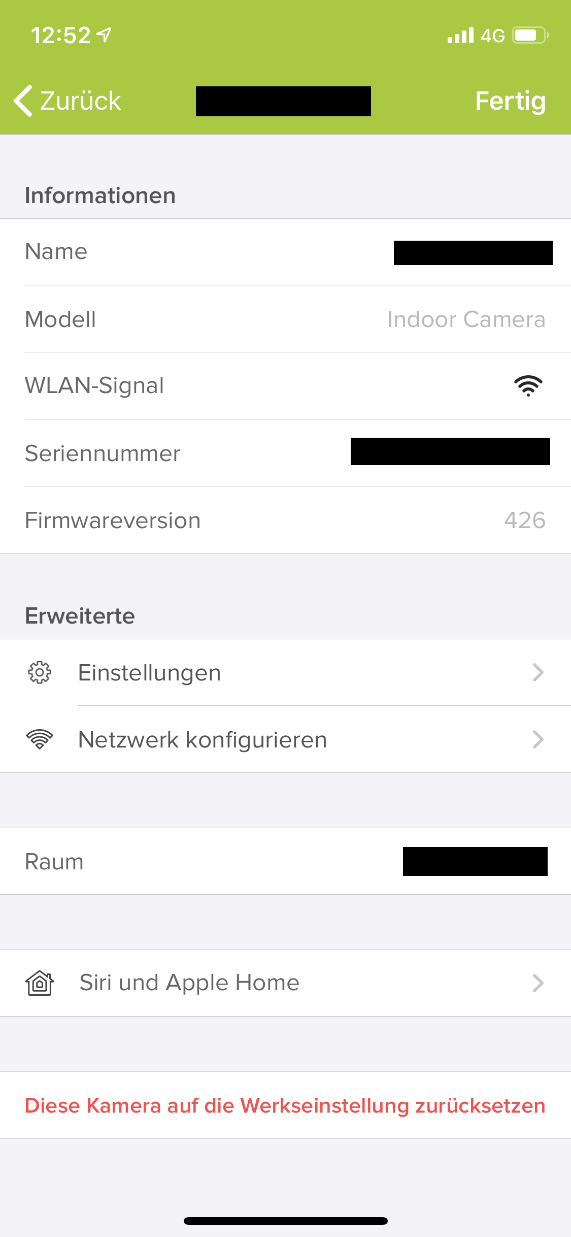

Ich sehe in der App nichts zu HSV.
Gibt es da denn gar nichts einzustellen?

Die Firmware ist 440 und da ich der einzige User in HomeKit bin, bin ich wohl auch der Verwalter
Hast Du mal einen Screenshot auf dem man irgendwas von SecureVideo sieht?
Oder gibt es da keine Einstellungen etc.?
Ja, 2TB Speicherplan hab ich.
