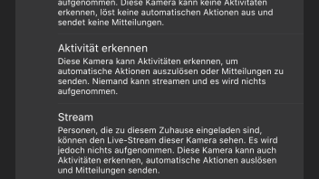

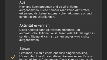

  • Heute früh gegen 4-5uhr hat mich das Update nun auch erreicht...
    Wenn ich das richtig verstanden habe,
    sieht man die Timeline bzw. die Aufnahme dauerhaft nur wenn man in den Einstellung der Cam bei "Wenn zuhause" Streamen&Aufnahmen Aktiviert ist!?
    Wenn ich unterwegs bin bzw. sich niemand mehr in der Bude befindet
    bekomme ich eine Push, das Streamen&Aufnahmen erlauben "Scharf" gestellt wurde,
    dann sehe ich erst die Timeline!
