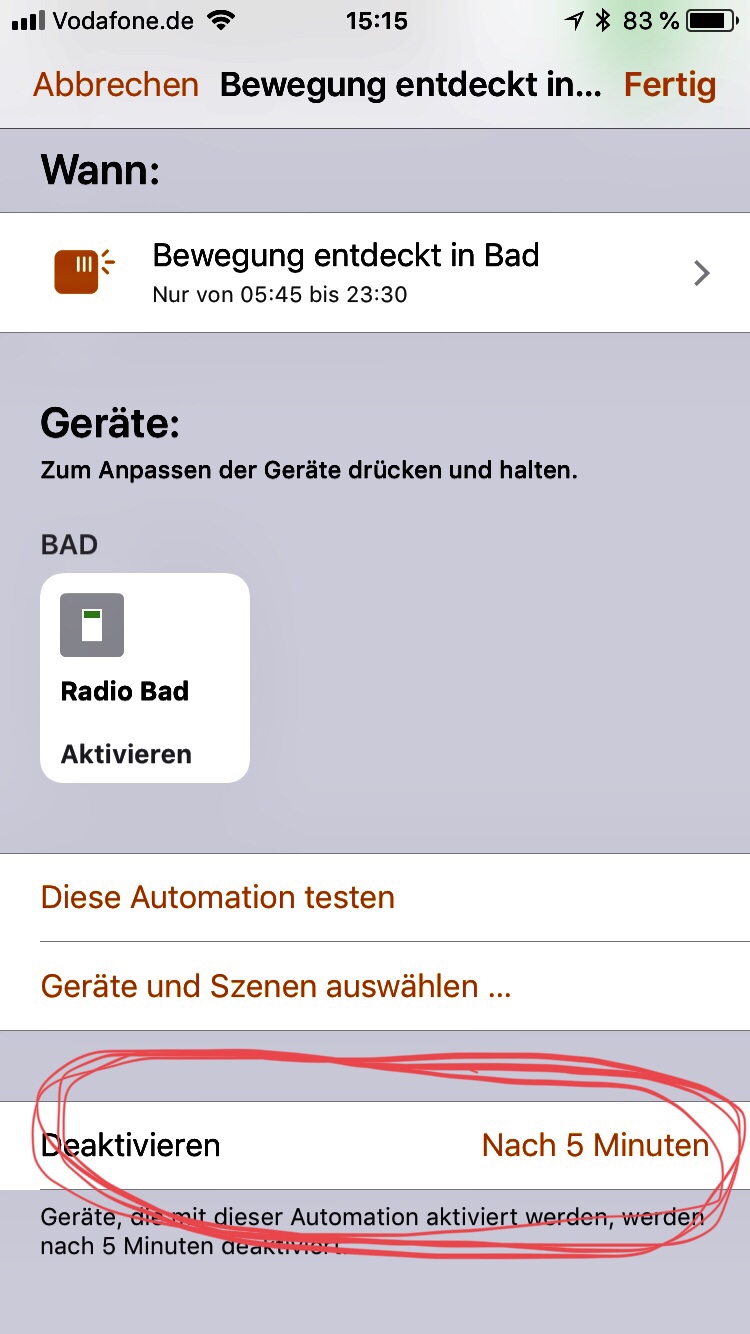

Auch wenn der Thread gealtert ist, möchte ich mal einen Ansatz hinzufügen.
Das automatische Abschalten von Lichtern, unabhängig von dem jeweiligen Auslöser, habe ich einfach über Dummy Switches gelöst.
Dazu braucht es dann zwei Automationen:
Wenn Licht geschaltet wird -> Dummy1 aktivieren (deaktivieren nach 1 Minute)
Wenn Dummy1 deaktiviert wird -> Licht ausschalten
So stelle ich sicher, dass die betroffene Lampe auch nach manueller Aktivierung nach einer Minute wieder abschaltet..

Alles anzeigenAuch wenn der Thread gealtert ist, möchte ich mal einen Ansatz hinzufügen.
