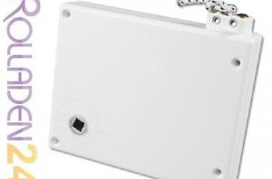

Sehr schade, dass es das ganze nicht als Aufputz-Variante gibt. Mein Altbau lässt leider keine Unterputz-Kästen für die Gurtwickler zu. Es gibt zwar einen Rademacher Aufputz-Schwenkkasten, dieser hat jedoch keine Funksteuerung, wie es Voraussetzung zu sein scheint.
Kennt jemand eine Alternative?
Doch. Schau mal : http://www.amazon.de/dp/B013R82C4I/?tag=hktips-forum-21

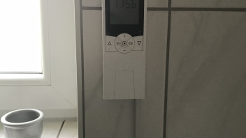

<p>Danke für deine Anleitung! Ich habe sie auch gestern erst gelesen. Die aufputz Variante wäre auch bei mir nur möglich bzw UP sehr aufwändig da keine Kästen vorhanden. an die anderen hier. Wie macht ihr das dann mit dem Strom? Einfach nur ein Kabel in eine Steckdose was dann rumbaumelt ist ja nun nicht das wahre ?</p>
<br><br><p>Ach und ob diese Variante auch in HomeKit integrierbar ist wäre natürlich auch gut zu wissen <img src="https://forum.smartapfel.de/images/smilies/emojione/1f609.png" class="smiley" alt=";)" height="23" srcset="https://forum.smartapfel.de/images/smilies/emojione/[email protected] 2x"></p>Wie macht ihr das dann mit dem Strom? Einfach nur ein Kabel in eine Steckdose was dann rumbaumelt ist ja nun nicht das wahre

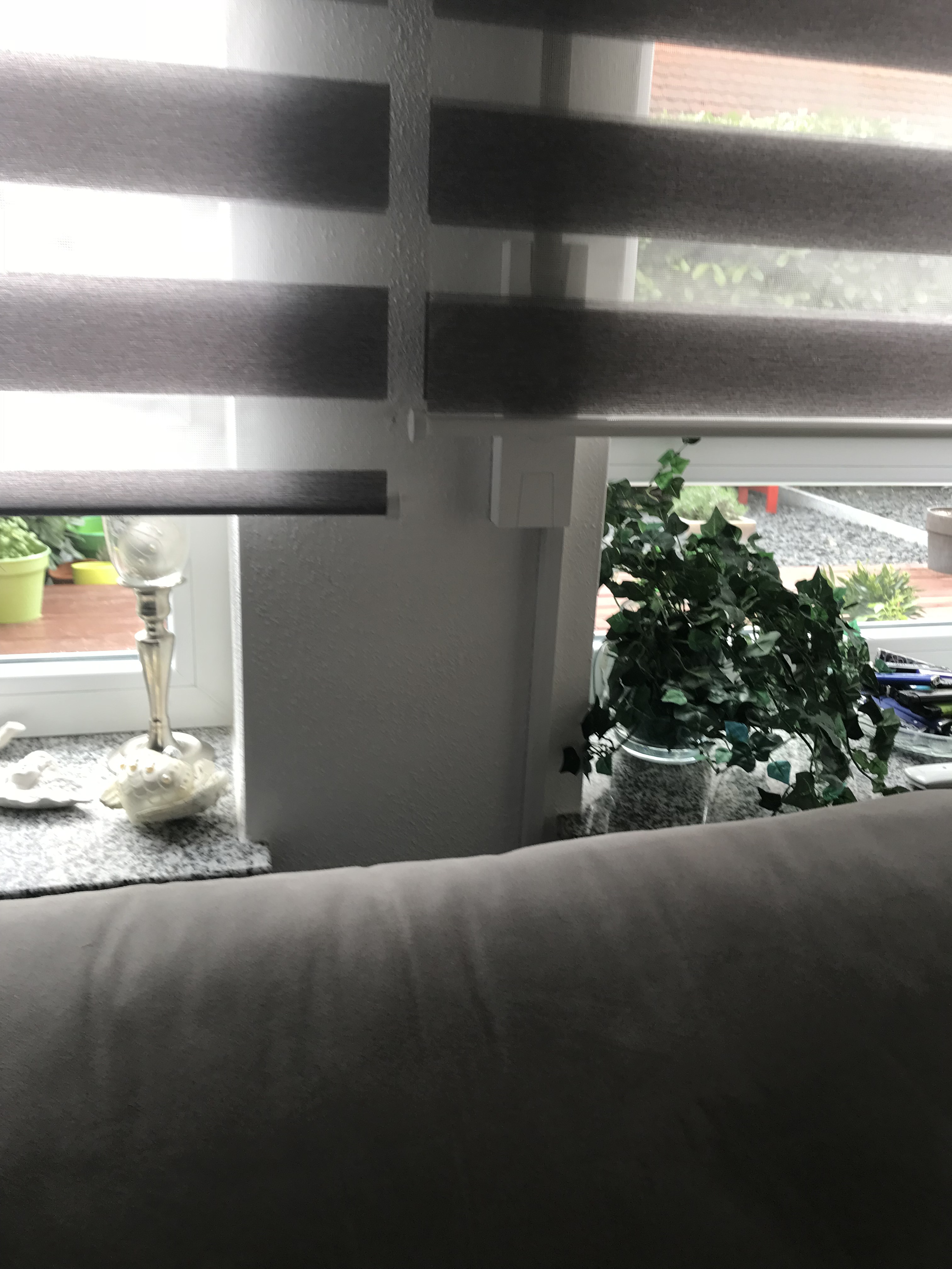

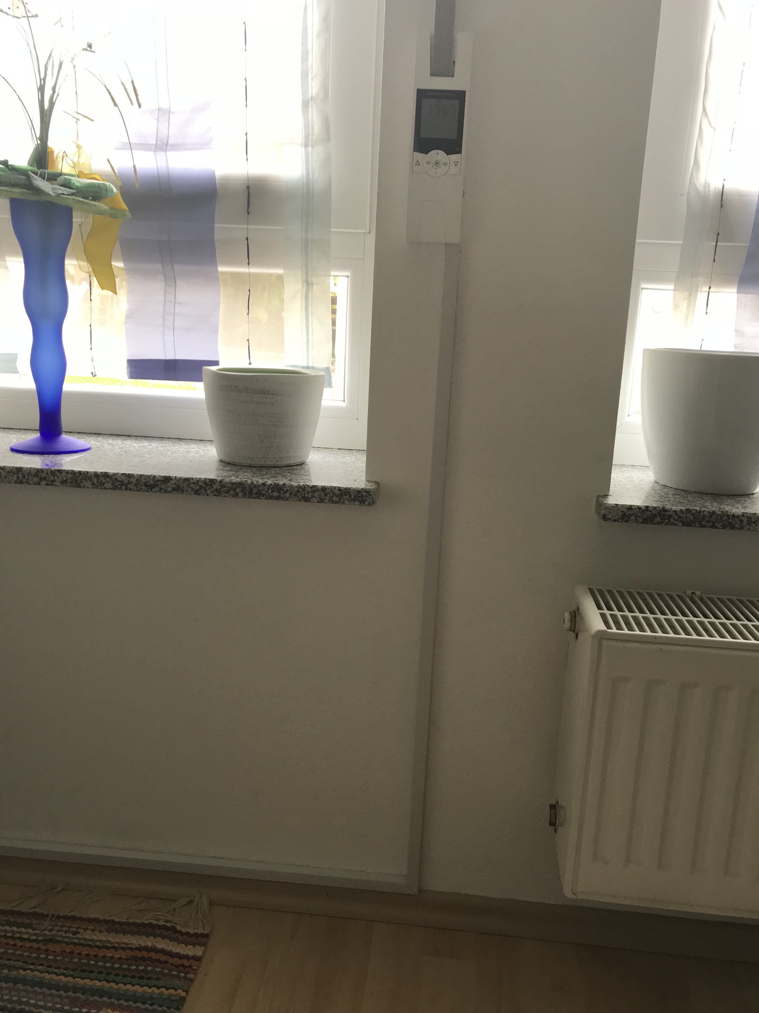

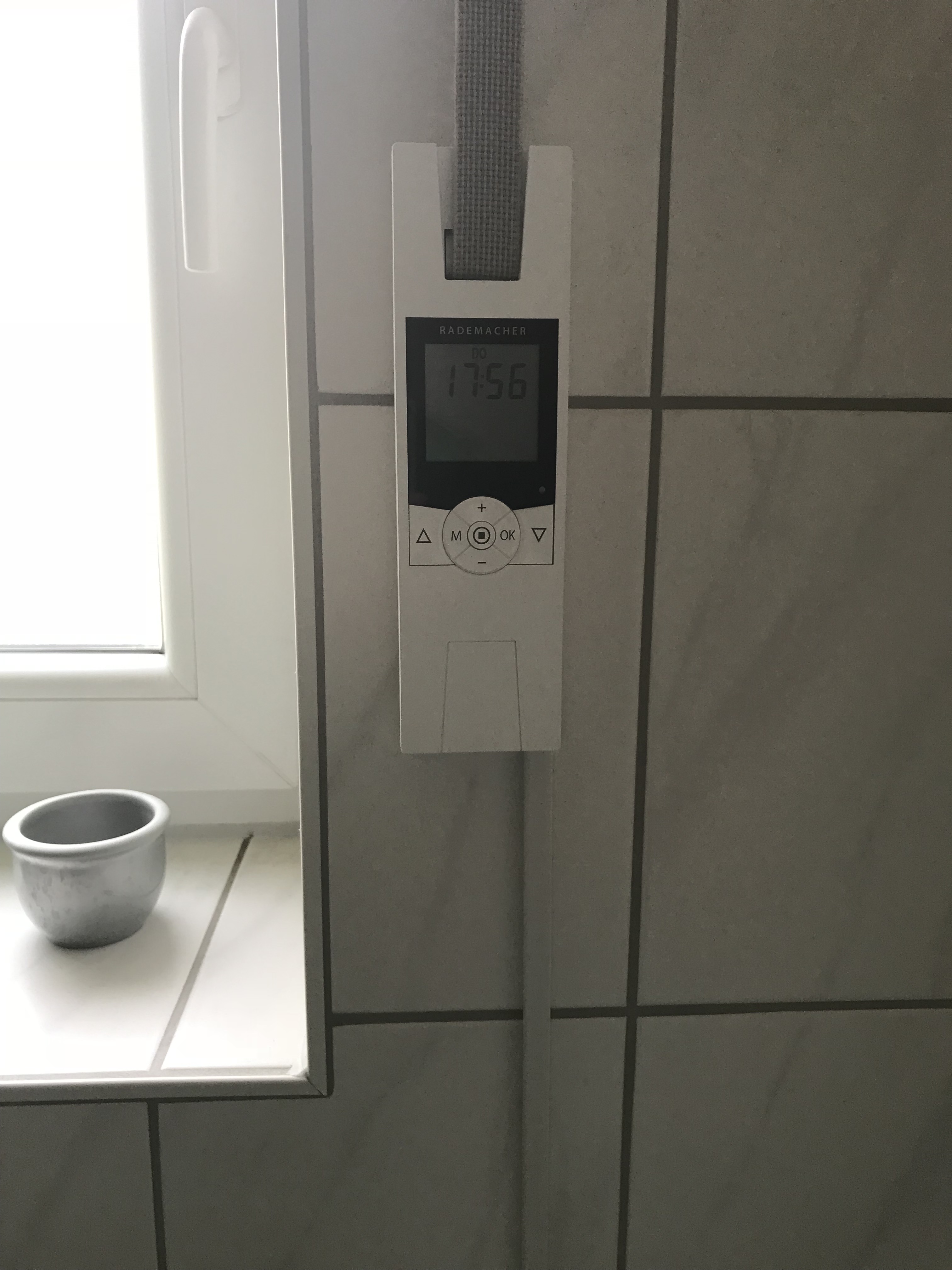

Die Rademacher-Gurtwickler haben den Vorteil, dass das Stromkabel separat mitgeliefert und angeschlossen wird. Ich habe einfach im Baumarkt längere Kabel und Stecker gekauft und das dann auf meine gewünschte Länge (bis zu 7 m) konfektioniert. Da kann man nix falsch machen, sind nur 2 Adern.
Danach habe ich dann Kabelkanäle verlegt, sieht sauber aus (Unterputz wäre natürlich schöner, will aber nix aufreißen). Im Bad habe ich selbstklebende verwendet, hält astrein. Teilweise werden die Kanäle auch durch Möbel verdeckt.
