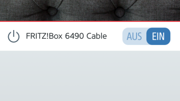

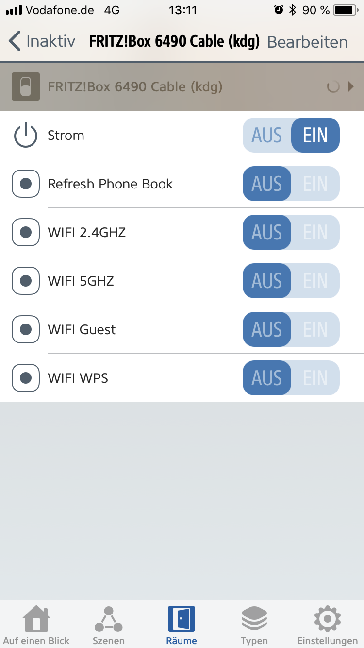

    Nur jetzt habe ich einen Schalter und ich habe keine Ahnung was der bewirkt.
    Habe ihn auch noch nicht gedrückt, da ich nicht daheim bin und nicht das wlan aus Versehen abschalten oder ähnliches möchte.
