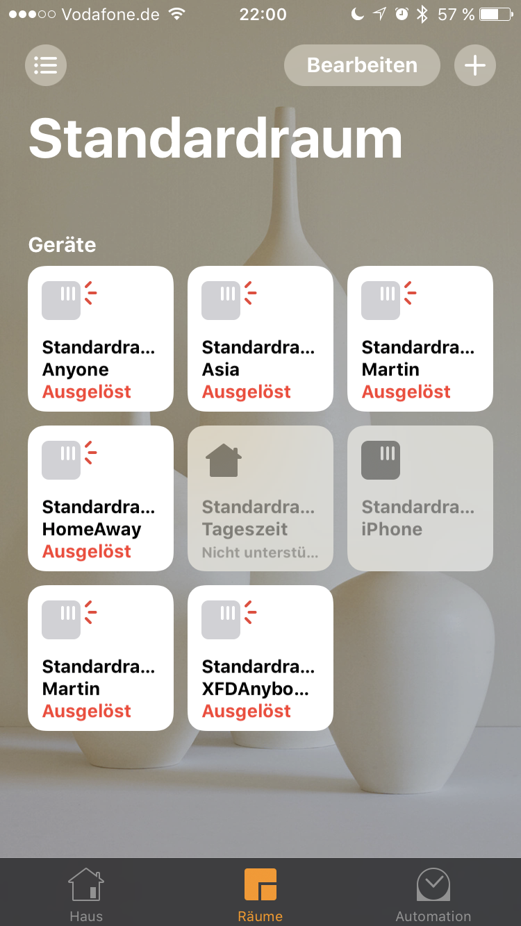

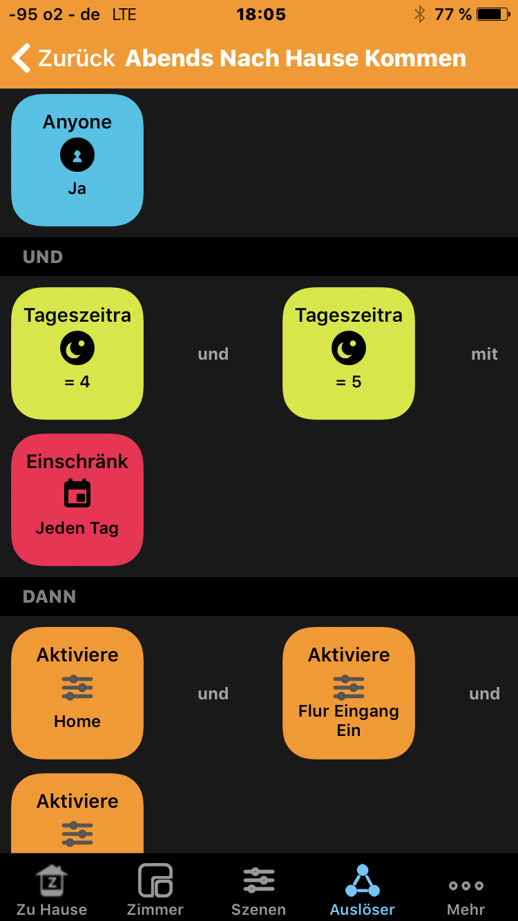

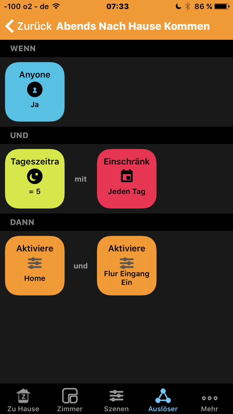

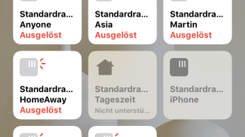

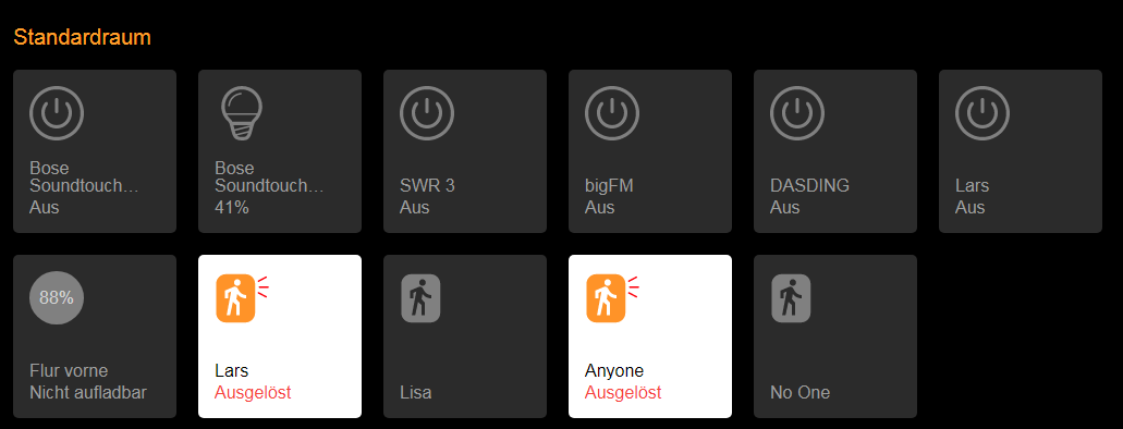

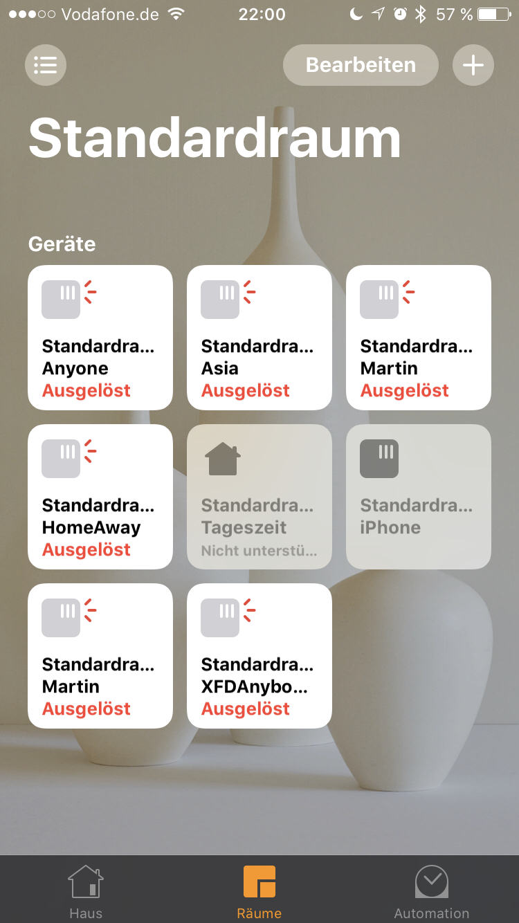

Bei mir sind die auslöser die ganze zeit aktiv egal ob ich das iphone aus dem wlan nehme oder nicht. Hat da jemand ne idee? Einstellungen wie empfohlen.
Das liegt am threshold Wert in der Config. Ein iOS Gerät ist, sobald es gesperrt ist, nicht dauerhaft im WLAN angemeldet und meldet sich nur sporadisch wieder an um Daten abzuholen. Daher benötigt man den threshold Wert (default 15 Minuten).
der Threshold wert steht bei mir auf 15 für das iphone. Trotzdem ist der auslöser für Iphone und Anyone permanent aktiv. Bei verlassen des Wlans sollte er doch eigentlich auf deaktivert springen oder?
Anyone ist logisch das dieser immer Aktiviert ist. Dieser hat die Funktion das er immer an ist.
Warte mal 15 Minuten. Danach sollte der Sensor nicht mehr aktiviert sein.

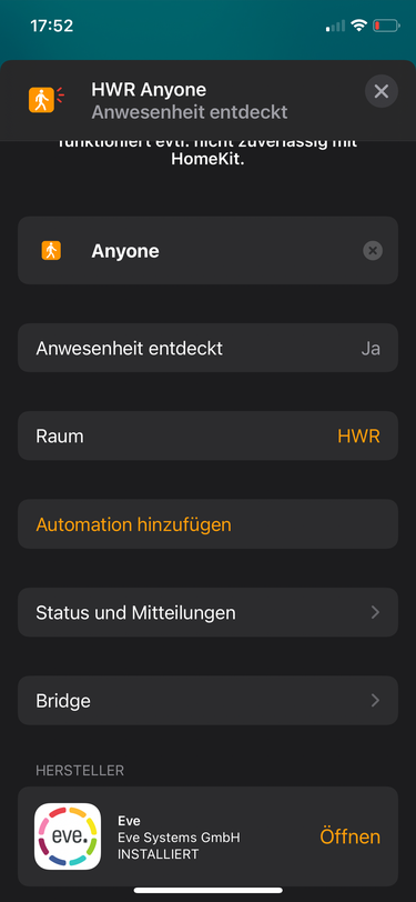

Hallo, ich habe auch das Problem, daß der "Anyone" Sensor bei mir nicht auslöst.
Wo kann ich den Fehler suchen? Die einzelnen Personen werden korrekt angezeigt, allerdings lässt ich keine Automation erzeugen mit dem Anyone Sensor.
PS. No One funktioniert auch ohne Probleme.
Hat jemand einen Tip?

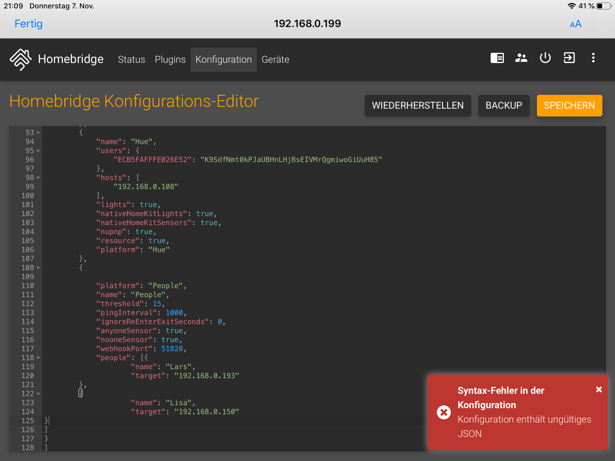

ich bekomme meine People-Hombridge nicht zum laufen.
Habe Sie in einer separaten Instanz angelegt und div. Sachen die hier stehen probiert.
Folgenden Fehler habe ich:
Feb 14 20:35:03 raspberrypi systemd[1]: homebridge-people.service: main process exited, code=exited, status=1/FAILURE
Feb 14 20:35:03 raspberrypi systemd[1]: Unit homebridge-people.service entered failed state.
Kennt jemand diesen Fehler und kann mir ein Tipp geben?

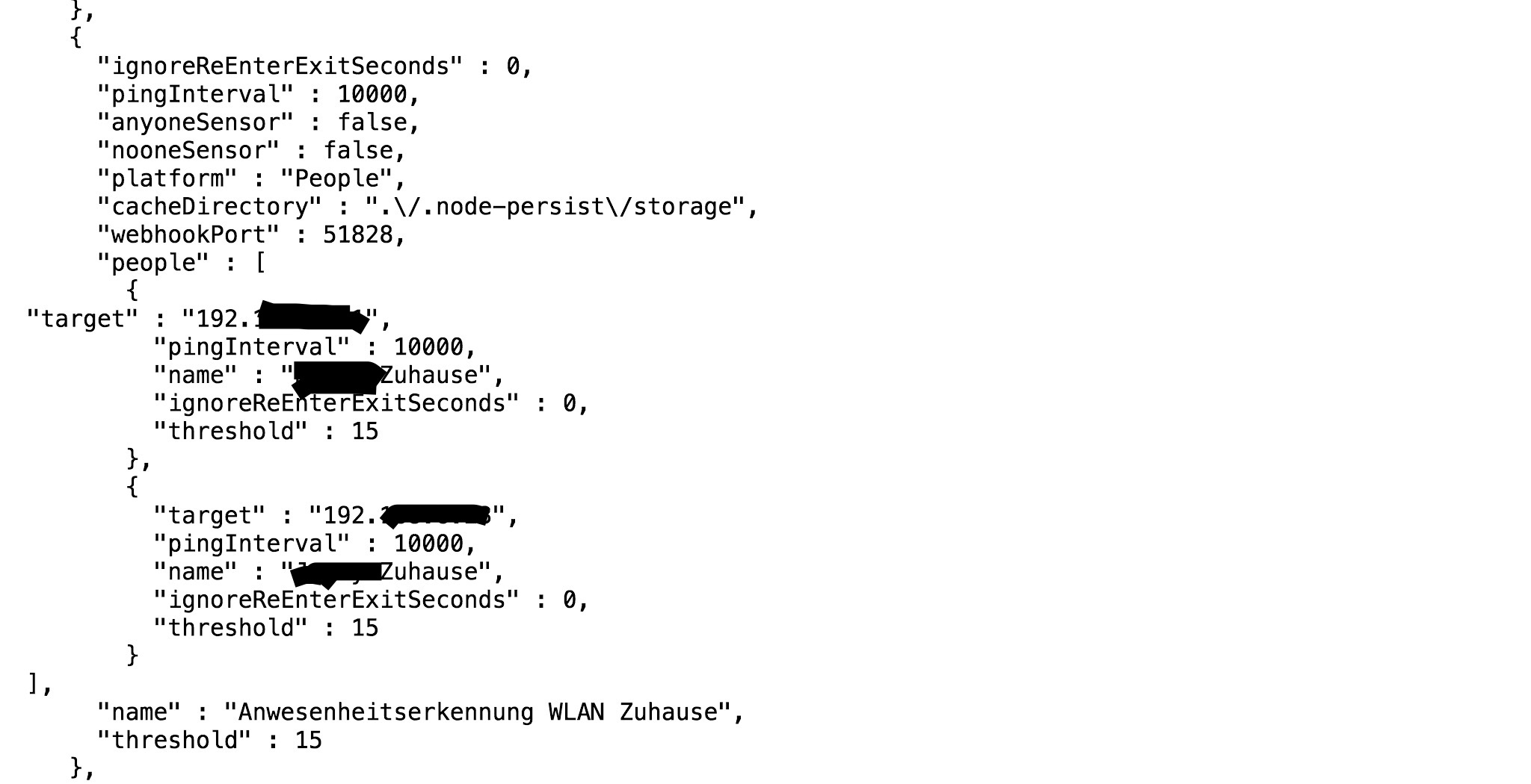

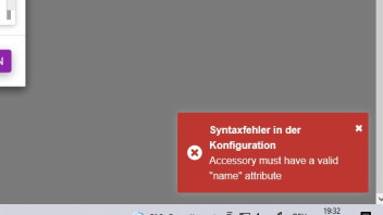

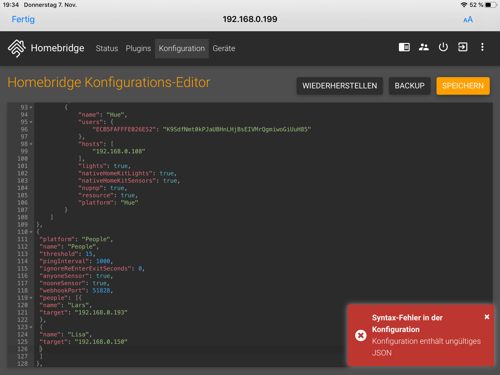

Etwas an deiner config ist falsch. Oben siehst du eine Seite JSONLint.
Da kannste deine config testen auf Fehler.

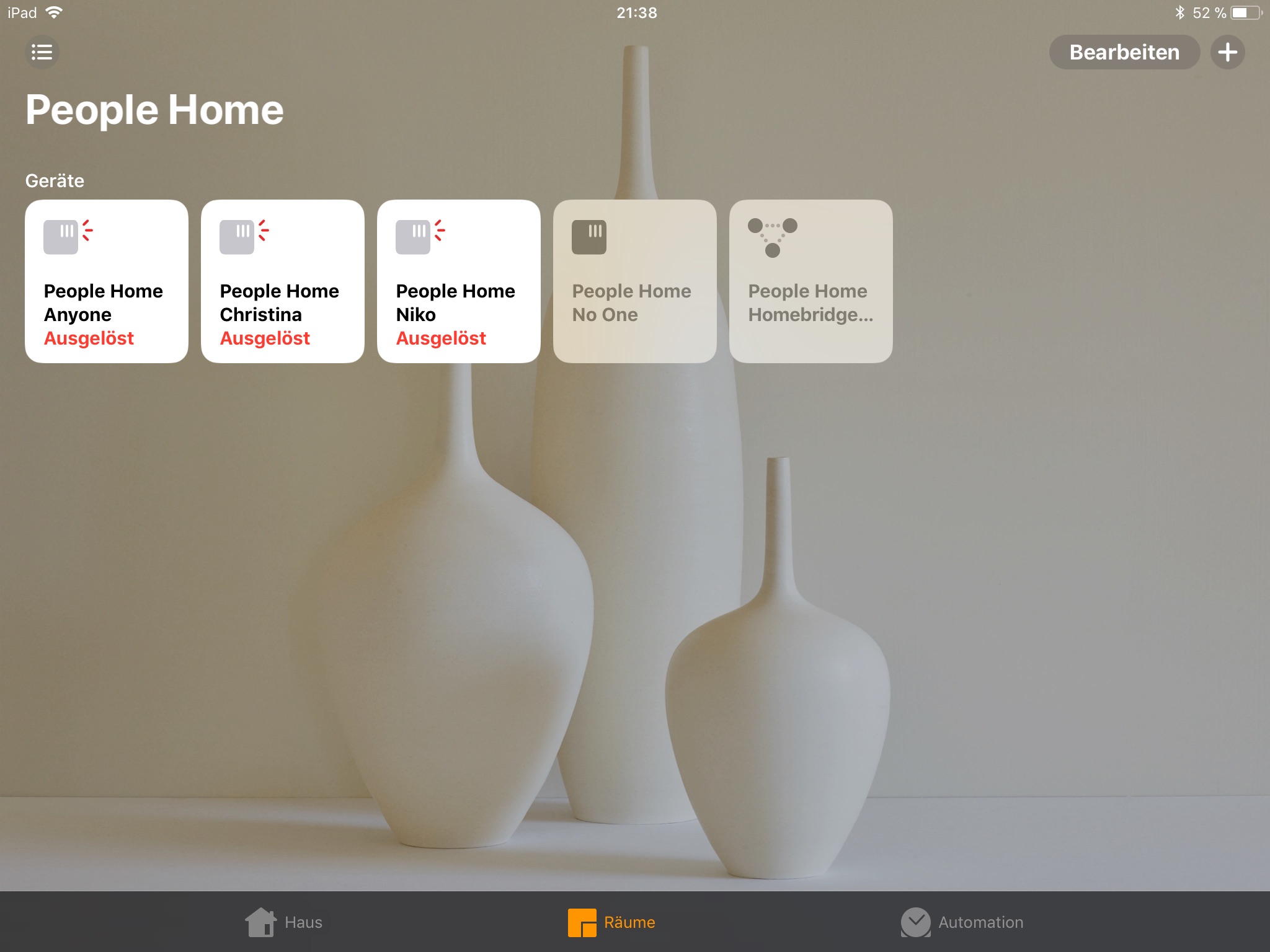

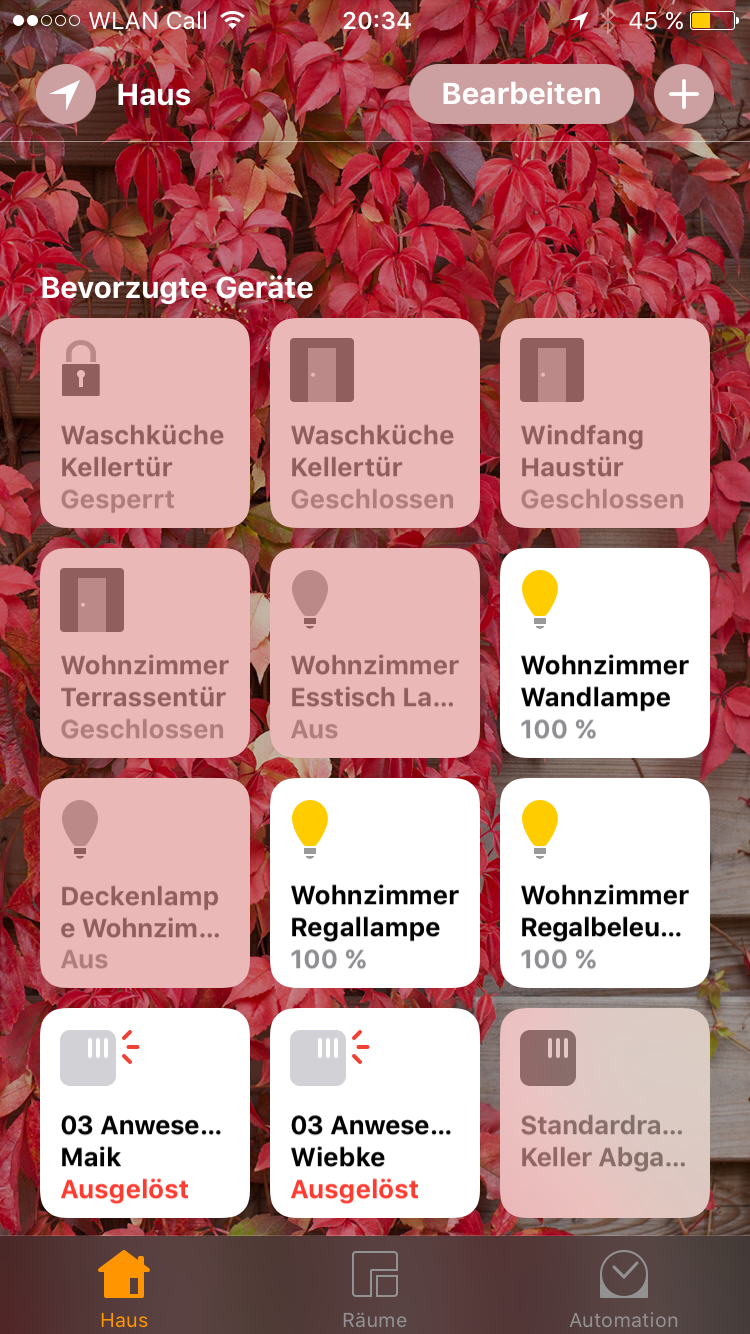

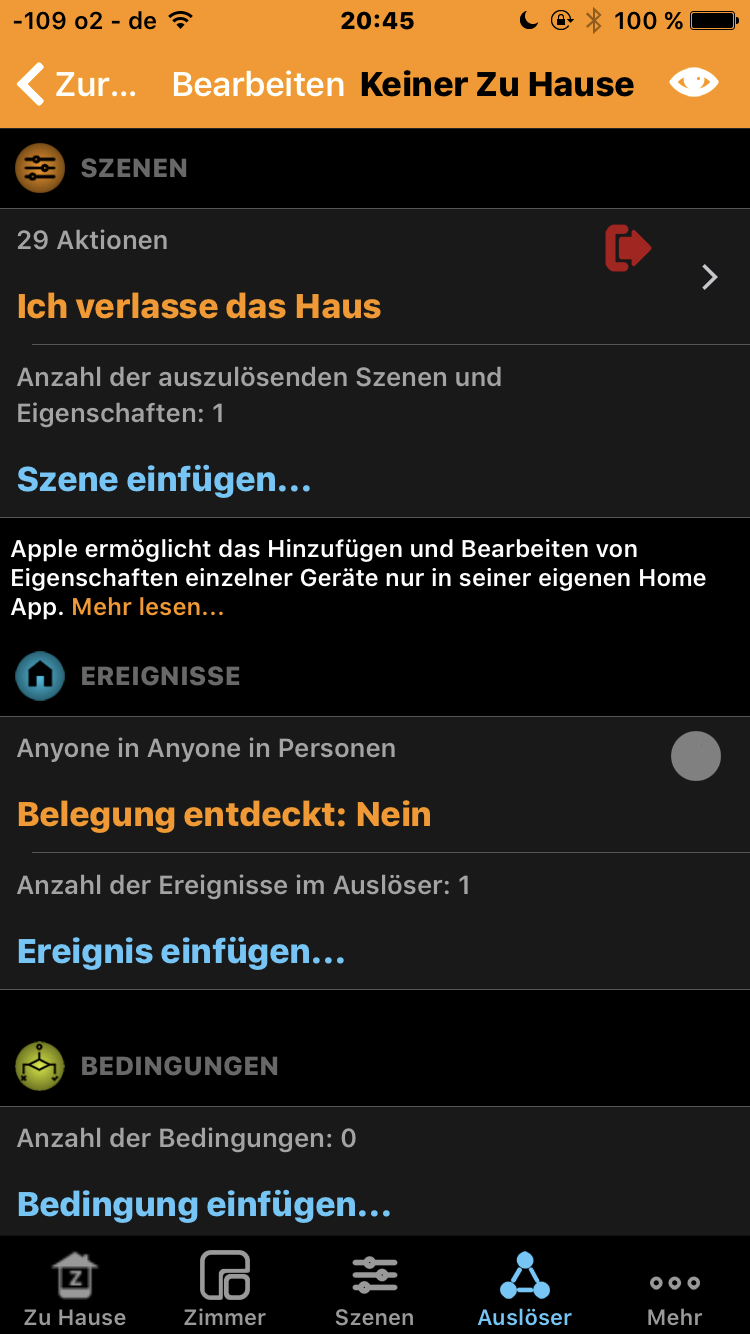

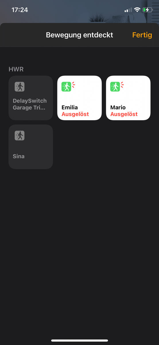

Na das ist doch schön. So schnelle bekommt man die Bude voll. Besuch ist doch immer nett.
Das passt aber soweit schon was zu sehen ist.
Niko = anwesend
Christina = anwesend
Anyone = anwesend, weil einer oder beide von Euch da sind.
No One = abwesend, weil ihr da seid. Wenn Ihr nicht zu Hause seid ist "No one = anwesend"
Ansonsten musst Du Deine Config anpassen.
anyoneSensoroptional, default: true nooneSensoroptional, default: false
