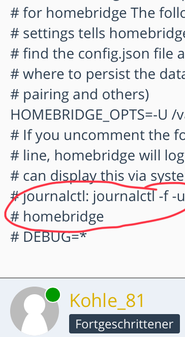

  • Bei mir kommt leider folgender Fehler:
    Aug 23 17:15:21 raspberrypi systemd[1]: homebridge.service: Service hold-off time over, scheduling restart.
    Aug 23 17:15:21 raspberrypi systemd[1]: Stopped Node.js HomeKit Server.
    Aug 23 17:15:21 raspberrypi systemd[1]: Started Node.js HomeKit Server.
    Aug 23 17:15:21 raspberrypi systemd[1]: homebridge.service: Main process exited, code=exited, status=203/EXEC
    Aug 23 17:15:21 raspberrypi systemd[1]: homebridge.service: Unit entered failed state.
    Aug 23 17:15:21 raspberrypi systemd[1]: homebridge.service: Failed with result 'exit-code'.
    kann mir jemand helfen? lief vorher als root und wurde entsprechend der Anleitung angepasst.
    /etc/default/homebridge:
    # Defaults / Configuration options for homebridge
    # The following settings tells homebridge where to find the config.json file and where to persist the data (i.e. pairing and others)
    HOMEBRIDGE_OPTS=-U /var/homebridge
    # If you uncomment the following line, homebridge will log more
    # You can display this via systemd's journalctl: journalctl -f -u homebridge
    # DEBUG=*
    /etc/systemd/system/homebridge.service
    Läuft auf Raspberry Pi 3 mit Stretch Node 8.4 und NPM 5.3
  • Fehler gefunden
    Danach Neustart und jetzt läufts :)
