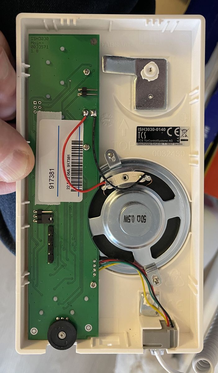

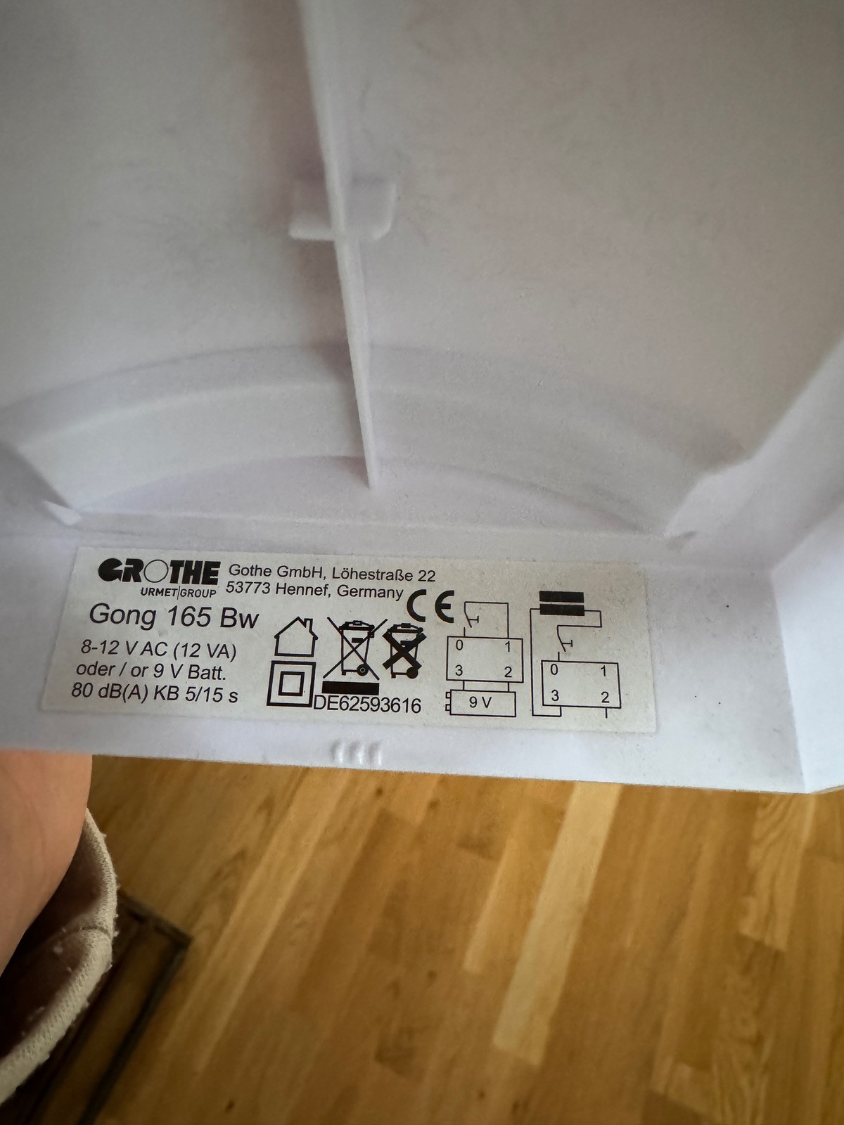

  • Danke euch. Habe den Sensor umgelötet und parallel zum Gong angeschlossen. Habe als Tipp aus einer anderen Quelle noch einen 50V 100nF Kondensator zwischen. Funktioniert! Allerdings wird er bei mir als dauerhaft „geschlossen“ angezeigt. Sobald man klingelt springt er kurz auf „geöffnet“ um. Nicht das ich mich beschwere, aber wundert mich dennoch. Alle anderen beschreiben hier ja ein Verhalten das genau andersrum ist. Nun..
