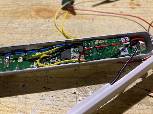

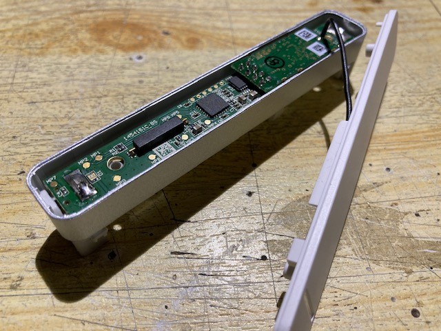

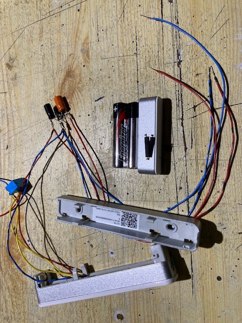

  • Hab mal eine Wohnungsklingel mit zwei Fenster/Türsensoren von Bosch aufgerüstet. Selbige eignen sich, da sie mit einem Reed-Kontakt ausgestattet sind, der sich problemlos entfernen läßt.
    Die freigewordenen Anschlüsse habe ich (siehe gelbe Drähte) mit dem Öffner eines Miniatur-Relais verbunden.
    Außerdem sind die Batterieanschlüsse mit zwei Leitungen nach außen geführt und auf einem 3V-Festpannungsregler gelegt, der seine Spannung aus der Türsprechstelle bezieht. Damit wird die Schaltung wartungsfrei - Batteriewechsel entfallen. Hier noch testweise in fliegender Verdrahtung:
    später ordentlich verbaut:
    Warum zwei Kontakte? Nun, einer ist für das Haustürsignal, der andere für die Wohnungstürklingel. Die beiden Signalleitungen speisen je ein Miniaturrelais und die wiederum schalten den Bosch-Sensor. Wenn es jetzt an einer der Türen klingelt, erhalte ich zwei Meldungen in kurzer Folge:
    Haustürklingel wurde geöffnet.
    Haustürklingel wurde geschlossen.
    bzw.
    Wohnungstürklingel wurde geöffnet.
    Wohnungstürklingel wurde geschlossen.
    So weit so gut.
    Im nächsten Schritt wird der Haustüröffner mit einem Shelly verbunden.
    Letztlich muss ich mir noch was für die Gegensprechanlage einfallen lassen.

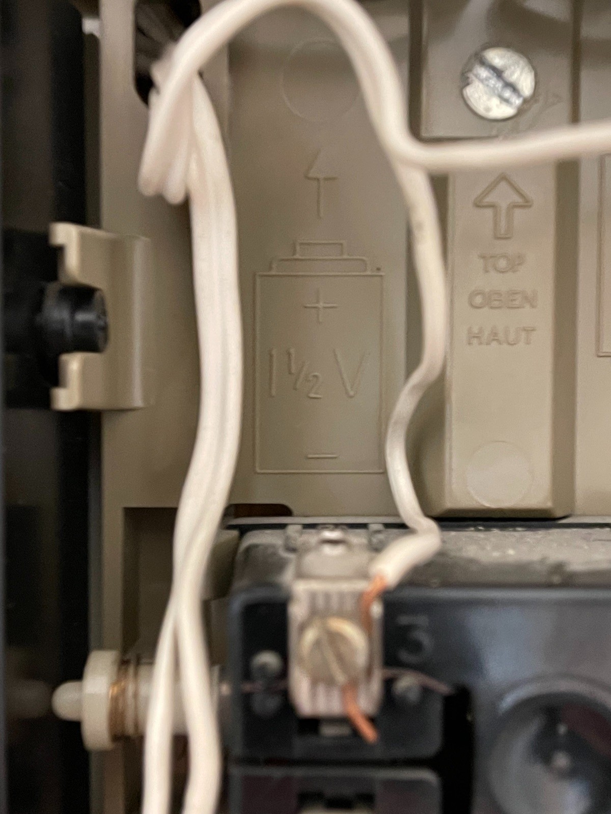

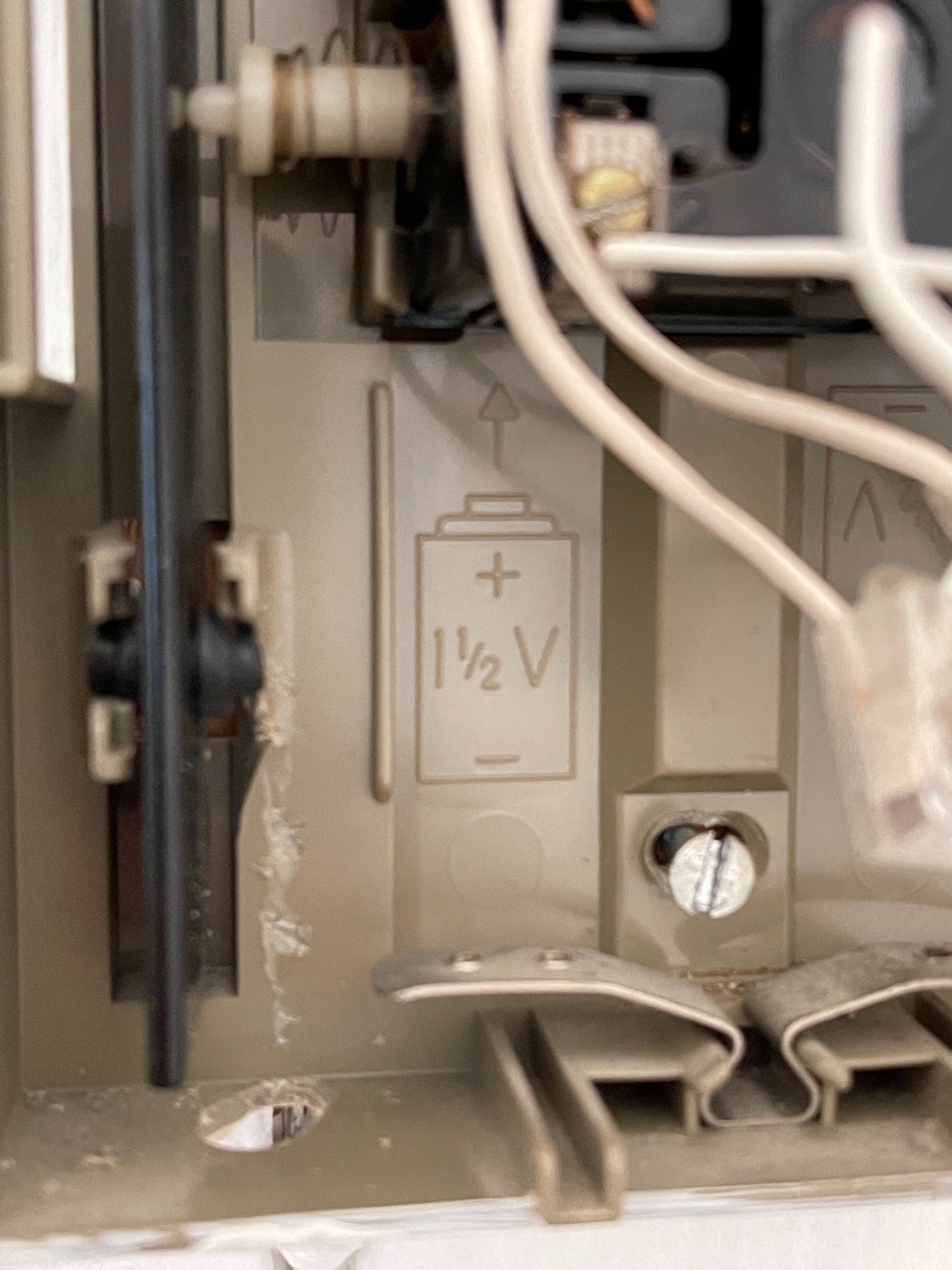

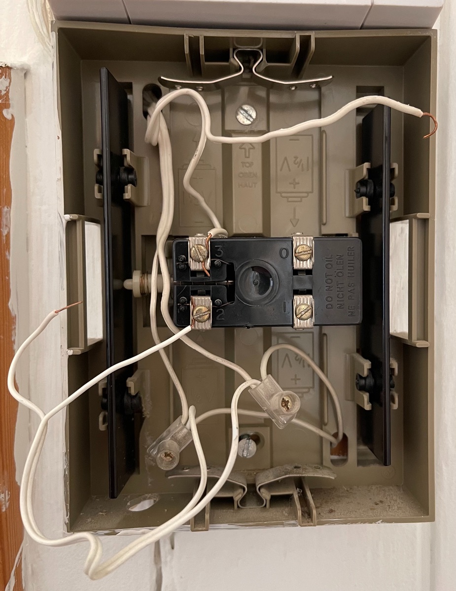

  • Ich habe hier eine Frage zu unserer Haustürklingel.
    Das smart machen mit einem Vibrationssensor funktioniert nun leider doch nicht, weil Altbau und fast jede größere Erschütterung der Wand den Sensor auslöst. Egal welche Sensibilität ich wähle. Es gibt einfach zu viele Fehlalarme. Ich habe schon alle möglichen Positionen sind Aufhängungen ausprobiert.
    Nun meine Frage.
    Kann ich mittels irgendeinem an irgendeinem der Drähte angekoppelten Devices eine Zustandsänderung (z.B. Strom fließt ja - nein oder über ein bestimmtes Level) an Homekit übermitteln, so dass ich nur noch eine Regel einrichten muss?
    Bild 1 zeigt den geöffneten Klingelkasten
    Fragt mich nicht nach dem warum das so aussieht. Ich habe es zur besseren Übersichtlichkeit mal entwirrt. Es ist nach dieser Klingel noch eine 2. Klingel in einem anderen Raum angeschlossen.
    Bild 2 zeigt einen Aufdruck oberhalb des Klingelmotors (?). 1 1/2 V
    Bild 3 zeigt einen Aufdruck unterhalb des Klingelmotors (?). 1 1/2 V
    Messung mit dem Multimeter auf V~ 200 stehend. Wenn ich klingele 7,5. Sonst 0.
    Hoffe die Angaben helfen meine Frage zu beantworten.

  • Kann ich mittels irgendeinem an irgendeinem der Drähte angekoppelten Devices eine Zustandsänderung (z.B. Strom fließt ja - nein oder über ein bestimmtes Level) an Homekit übermitteln, so dass ich nur noch eine Regel einrichten muss?
    Zum Beispiel mit einem zweckentfremdeten Tür/Fensterkontakt (siehe Posting #282). Der muss aber ein Reed-Kontakt haben, wie bei Aqara oder Bosch. Eve geht meines Wissens nicht.
    Der "Klingelmotor" ist, soweit ich das deuten kann, ein Zugmagnet, dessen Anker gegen die Metallplatten hämmert, sofern die Spule unter Wechselpannung steht. Die anderthalb Volt bezieghen sich auf Batterien, für die das Gehäuse früher mal ausgelegt war. Hat aber nichts mit Deiner Klingel zu tun.
    Das ist so die übliche Spannung, die aus Klingeltrafos herauskommt. Klingeltaster und Spule liegen in Reihenschaltung an dieser Quelle. Wenn noch ne zweite Klingel angeschlossen ist, dann hängt deren Spule parallel zur Spule der ersten Klingel. Mehr ist da nicht. Kein Hexenwerk und dank der Keinspannung auch ungefährlich.
    Du kannst also parallel zu diesen Spulen noch einen Signalgeber anschließen, der bei 7,5V~ reagiert. Das kann ein entsprechendes Relais sein. Damit dessen Anker nicht auch mit 50Hz klingelt, bekommt dessen Spule einen kleinen Gleichrichter mit Elko vorgeschaltet. Jetzt zieht das Relais an, wenn es bei Dir klingelt. An die Schaltkontakte des Relais kannst Du nun einen smarten Tür/Fenstersensor anschließen. Dazu popelt man den Reed-Kontakt raus und lötet an die freigewordenen Anschlüsse die o.g. Schaltkontakte des Relais.
