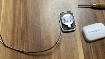

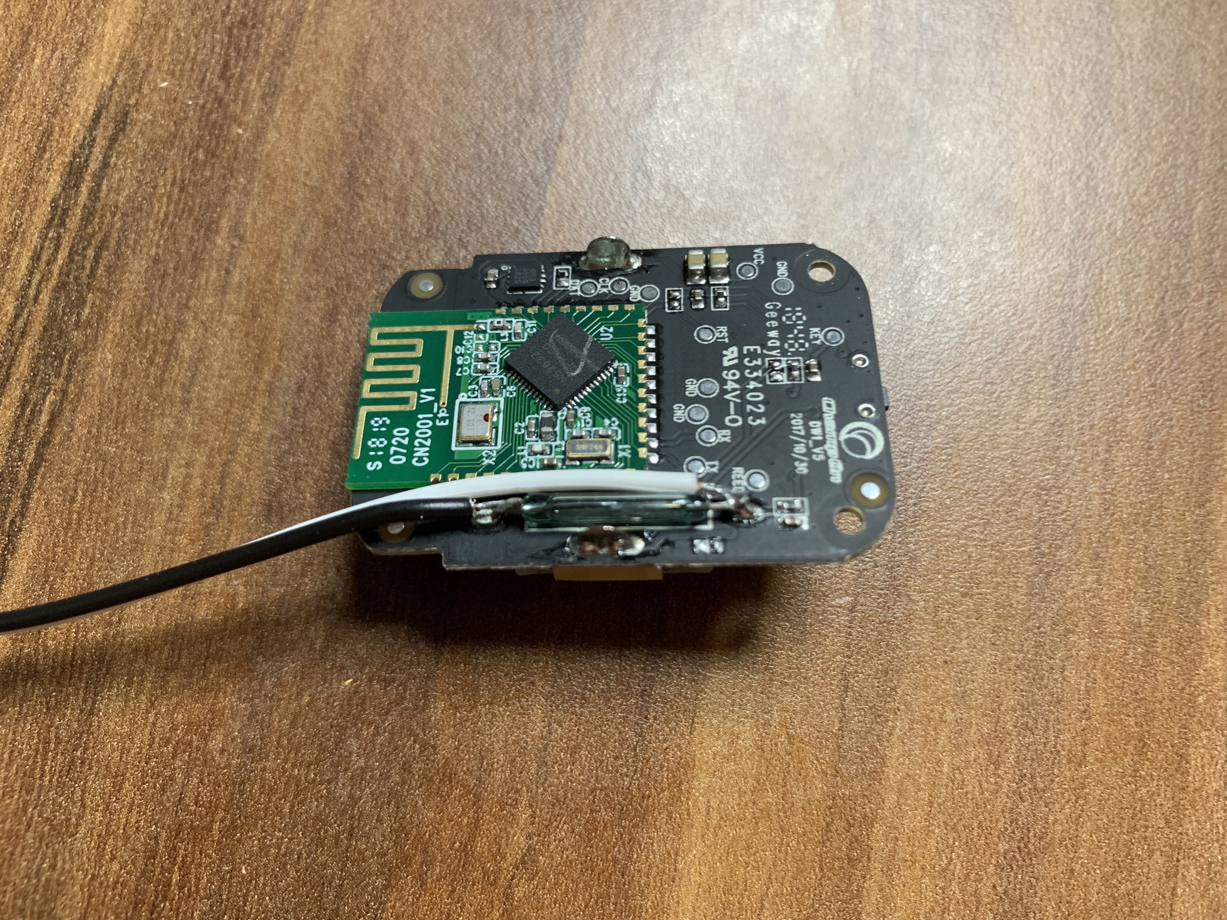

    So, mein Koogeek-Sensor ist eingetroffen.
    Ich habe Ihn direkt mal modifiziert und möchte hier meine Erfahrung in Bilder teilen.
    Bild 2

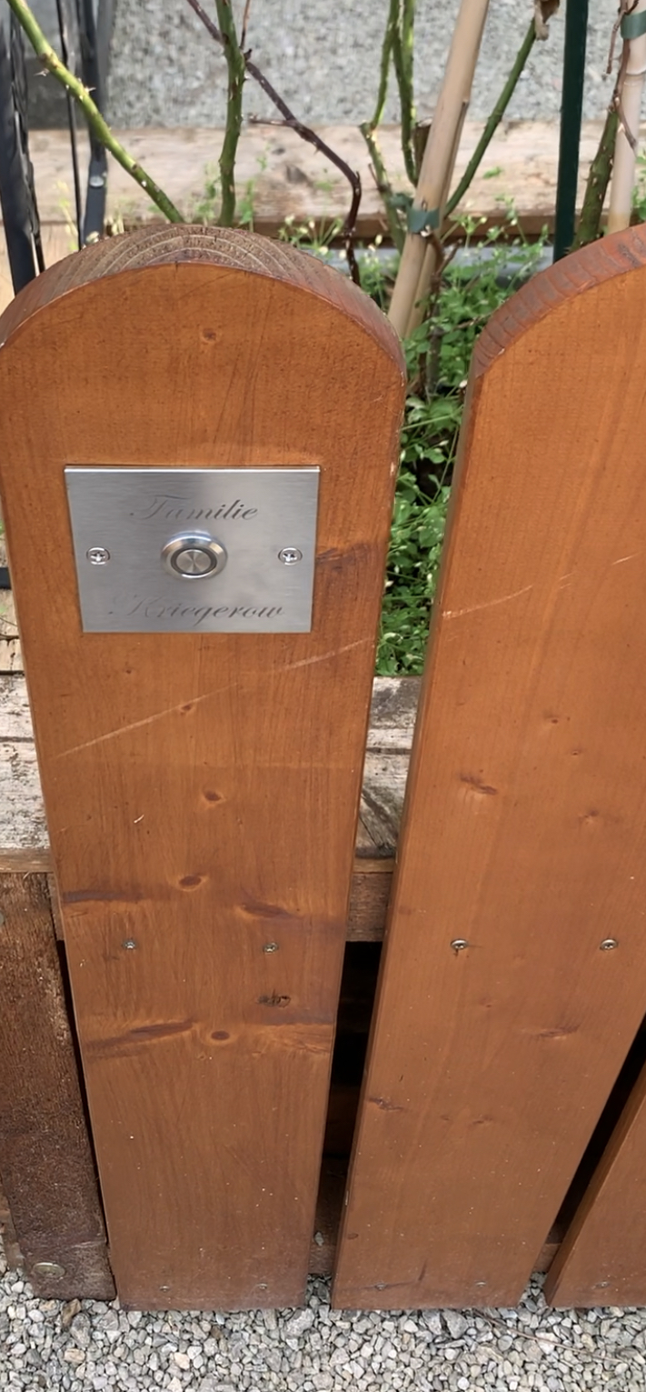

  • Jetzt müsstest du nur noch zeigen wie du den Sensor an die Klingel bekommen hast ?
  • Das wird jetzt komplizierter...
    Ich habe in meinen Gartenzaun folgende Klingel verbaut.
    https://www.amazon.de/gp/aw/d/…psc=1&tag=hktips-forum-21
    Bei dieser habe ich den Taster ausgelötet und an diesen externen Taster angeschlossen.
    An den Taster habe ich auch den Koogeek Sensor angeschlossen.
    Aber sende mir doch Bilder deiner Klingel (Verkabelung) und ich sage dir, was du machen kannst.
