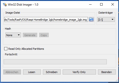

Ich bin mal ehrlich, hab das Image hier nicht getestet nachdem ich gelesen habe, dass es auch nicht dauerhaft läuft. Habe das System über die App installiert. Lief jetzt zum Beispiel 2 Stunden und nun wieder nicht. Restart von homebridge über die App funktioniert.
Homebridge Image - Raspbian Stretch Lite - Raspberry Pi

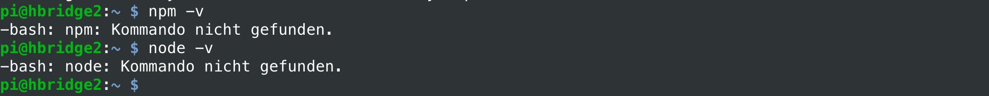

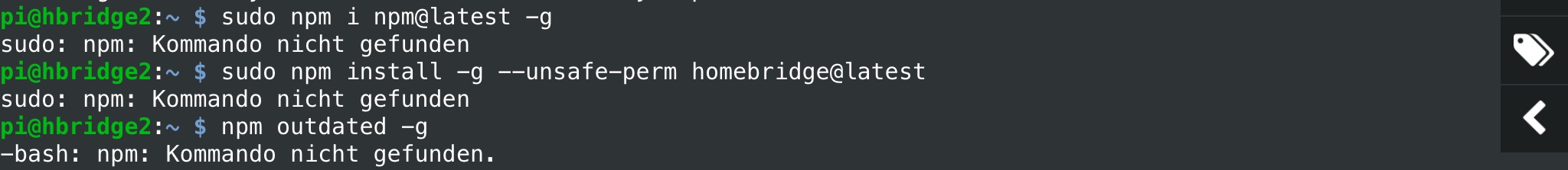

Nun habe ich das Image wieder neu auf eine SD kopiert und die Probleme gehen weiter. So ziemlich jedes Plugin meckert, dass es nicht installiert werden kann weil dies und jenes in einer zu altern Version vorhanden ist... Homebridge soll aktualisiert werden für Hue und Harmony meckert auch.Hat jemand ein funktionierendes zum Download da? Oder kann man ohne Probleme NPM und Node aktualisieren ?
Gruß
Am besten nach dem Image aufspielen, die Tools aktualisieren.
Und damit dann das System aktualisieren. Und installieren.

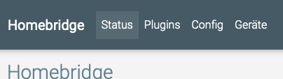

Merkwürdig ist, ich kann die config-ui-x im Browser öffnen und bearbeiten, aber es fehlen die Geräte.
Das Alexa-PlugIn startet zwar, aber es gibt scheinbar keine Verbindung zu Amazone/Alexa, da die devices von HB in Alexa nicht gelistet werden.
Nur wenn ich manuell starte mit homebridge -I klappt alles -> ist ja auch klar
Was für ein Phänomen!
Alexa Plugin habe ich nicht, aber die Geräte sind in dem config-ui-x vorhanden.
Komme gerade nicht an die config, poste später mal die kompl. Datei aus dem default Ordner.
Genau, so hatte ich's vor meinem crash der SD-Card in der config-ui-x. Da waren der Menüpunkt "Geräte" vorhanden.
ich weiß aber nicht mehr, ob das Plugin (mit meiner altern SD-Card) auch ohne -I Startbefehl geladen wurde und im Browser verfügbar war.
nur im Insecure Mode sind die Geräte sichtbar,

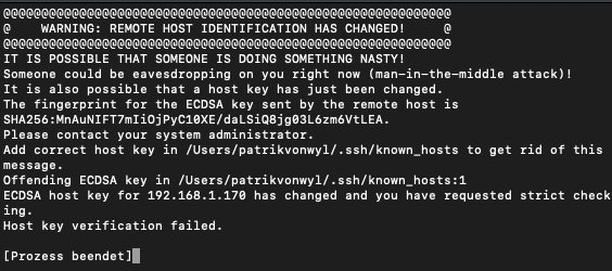

admins-MBP:~ ralf$ ssh [email protected]
@ WARNING: REMOTE HOST IDENTIFICATION HAS CHANGED! @
IT IS POSSIBLE THAT SOMEONE IS DOING SOMETHING NASTY!
Someone could be eavesdropping on you right now (man-in-the-middle attack)!
It is also possible that a host key has just been changed.
The fingerprint for the ECDSA key sent by the remote host is
SHA256:urTgfXXATgosNutbKvsQ2w7uXky0FiMSundExf2vKIw.
Please contact your system administrator.
Add correct host key in /Users/ralf/.ssh/known_hosts to get rid of this message.
Offending ECDSA key in /Users/ralf/.ssh/known_hosts:2
ECDSA host key for 192.168.178.71 has changed and you have requested strict checking.
Host key verification failed.

Auf dem Rechner, von dem du Verbindung herstellen willst, also auf deinem Mac, musst du einfach eine Datei bearbeiten:
nano /Users/ralf/.ssh/known_hosts
Dort löscht du dann Zeile 2. Danach abspeichern und nochmal versuchen.
