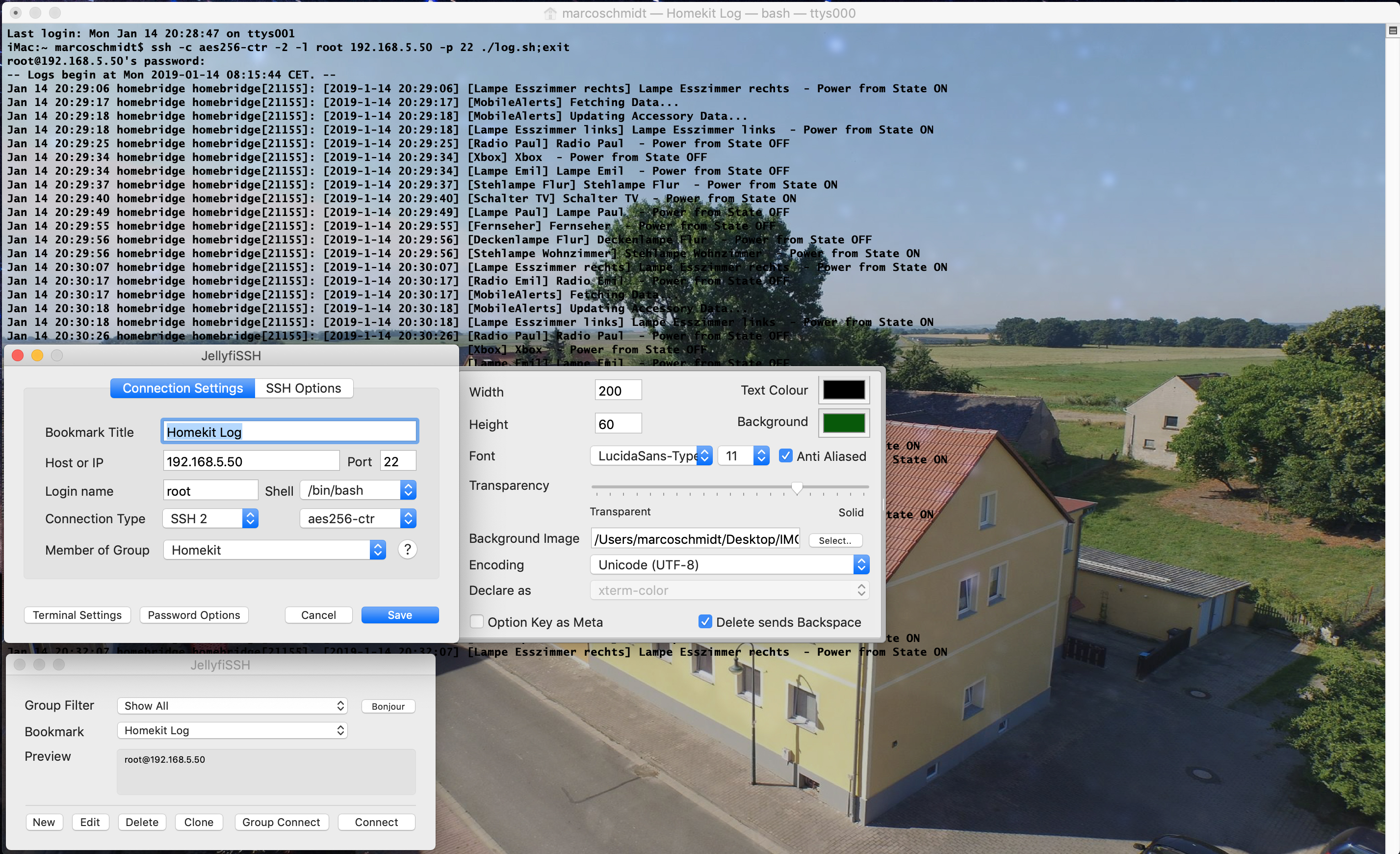

Ich kann euch nur, wer mit SSH nicht so viel Erfahrung hat, JellyfiSSH empfehlen. Man kann dort z.B. mehrere Verbindung konfigurieren und diese dann einfach auswählen. Man kann gleich das Passwort mitspeichern und verschiedene Hintergrundfarben oder -bilder zuweisen. Außerdem kann man einen Befehl oder eine Datei gleich automatisch starten lassen nach automatisierter Passworteingabe.
Man drückt also z.B. bloss auf die Verbindung "Homekit-Log" und schon öffnet er das Fenster, logt sich ein und startet die Datei log.sh, die anschließend den Homkit-Log ausgibt. JellyfiSSH nutzt übrigens das Mac-eigene Terminal, verschönert es und stattet es mit mehr Funktionen aus.
