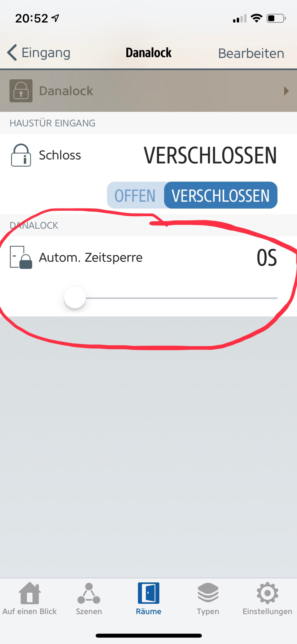

ich hab gerade das in der Eve App entdeckt. Weiß jemand, was es damit auf sich hat?
Wird das Schloss geöffnet, verschließt es sich automatisch nach der Zeit, die du dort angeben kannst.
Ok, das macht Sinn. Interessant, dass man das weder in Home noch in den beiden Danalock Apps abgreifen kann, sondern nur im Schloss selbst einprogrammieren kann. Und halt mit Eve ?. Danke!

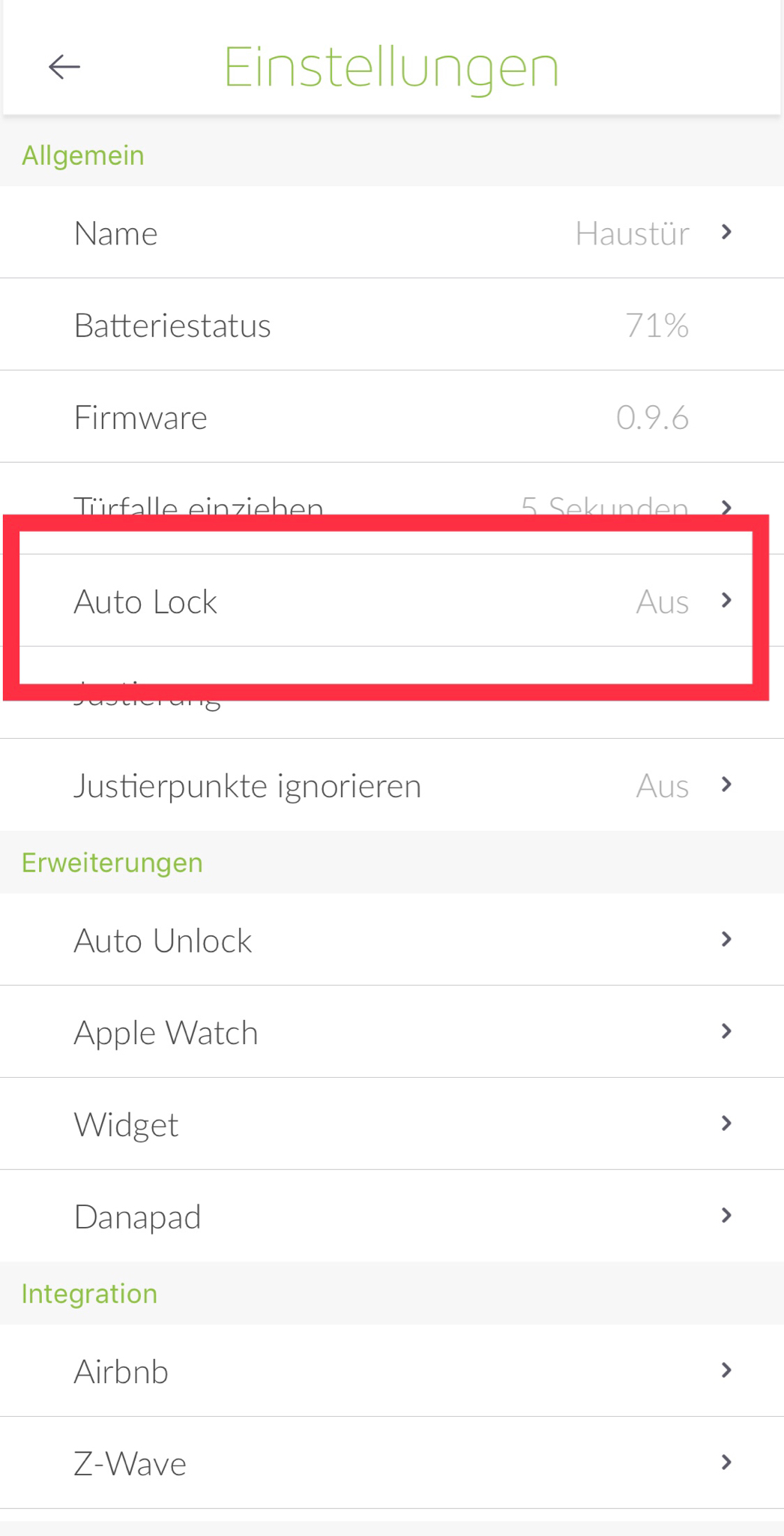

Klar geht das in der Danalock App?!
Aber halt nur wenn du dich in BT Reichweite befindest.
Echt? In welcher denn?
Äh in der normalen Danalock Deutschland

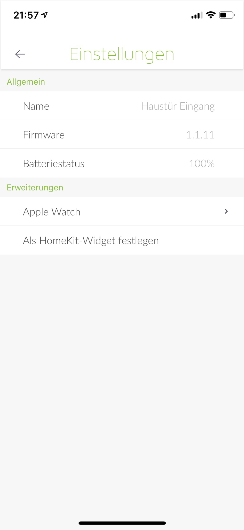

Wieso hab ich viel weniger Einstellungen?
Sieht bei mir genau gleich aus.
Hast du upwind_anderl die v3 homekit version oder ein anderes danalock?
Ach ja, das wirds sein. Die HK Version ist ja bzgl. der App eingeschränkt ?
Ich glaube du warst nicht in BT Reichweite bei dem Screenshot, oder?
Ich hab die Zwave Version.
Wenn ich jedoch nicht in Schloss Reichweite bin sieht meine App genauso aus wie bei dir
Hm, in diesem Thread geht es ja nunmal laut Titel um die Danalock HomeKit-Version, daher sieht die App bei uns anderen immer so abgespeckt aus wie bei dir, wenn du nicht in BT-Reichweite bist.

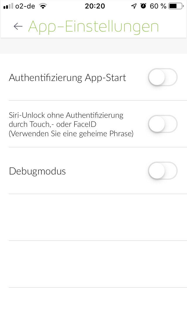

Hat jemand schon diese Funktion ausprobiert?
Also ich meine die Siri-Unlock-Funktion ohne Authentifizierung......
Ich brauch das nicht wegen der Apple Watch, da diese beim tragen immer entsperrt ist.....
