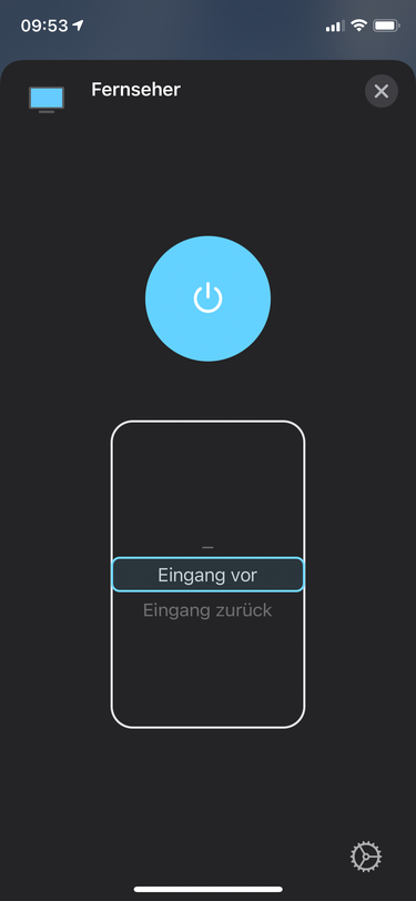

  • Lassen sich eigentlich die hinterlegten EIngänge des TV Gerätes über Siri wechseln?
  • Sofern die Glotze über eine IR-Fernbedienung steuerbar ist, sollte das kein Problem sein. Klappt bei mir am AV-Receiver auch.
    Über welchen Sprachbefehl? Mein TV ist inkl. Eingänge (/Sender) bereits hinterlegt. Die Steuerung über Siri will mir darüber aber nicht gelingen.
    Bisher 2 Workarounds:
    - einzelne Schalter pro Sender -> unübersichtlich
    - Sender im TV Gerät lassen und mittels Siri eine Szene aktivieren, die den EIngang umschaltet
    Edit: gerade gefunden, dass Apple das nicht nicht als Sprachbefehl implementiert hat. Sollte jemand etwas besseres wissen gerne heraus damit :) bis dahin behelfe ich mir anders

  • Okay nochmal von vorne:
    Marco Schmidt: mit dem Plugin lassen sich auch mehrere Tastendrücke für n einem Switch ablegen.
    Edward J. Nately III: Einzelne Switches sind nur ein Workaround auf den ich aus Gründen verzichten möchte (unübersichtlich, Bridge Gerätelimit, TV ist ein entkoppeltes Accessory).
    Ich hänge mal einen Screenshot der folgenden Config an. Bitte die Sendernamen ignorieren. Davor waren es nur die hdmi Eingänge, die geschaltet wurden. Nun sind wie gesagt Sender hinterlegt. DIESE möchte ich per Siri steuern.
