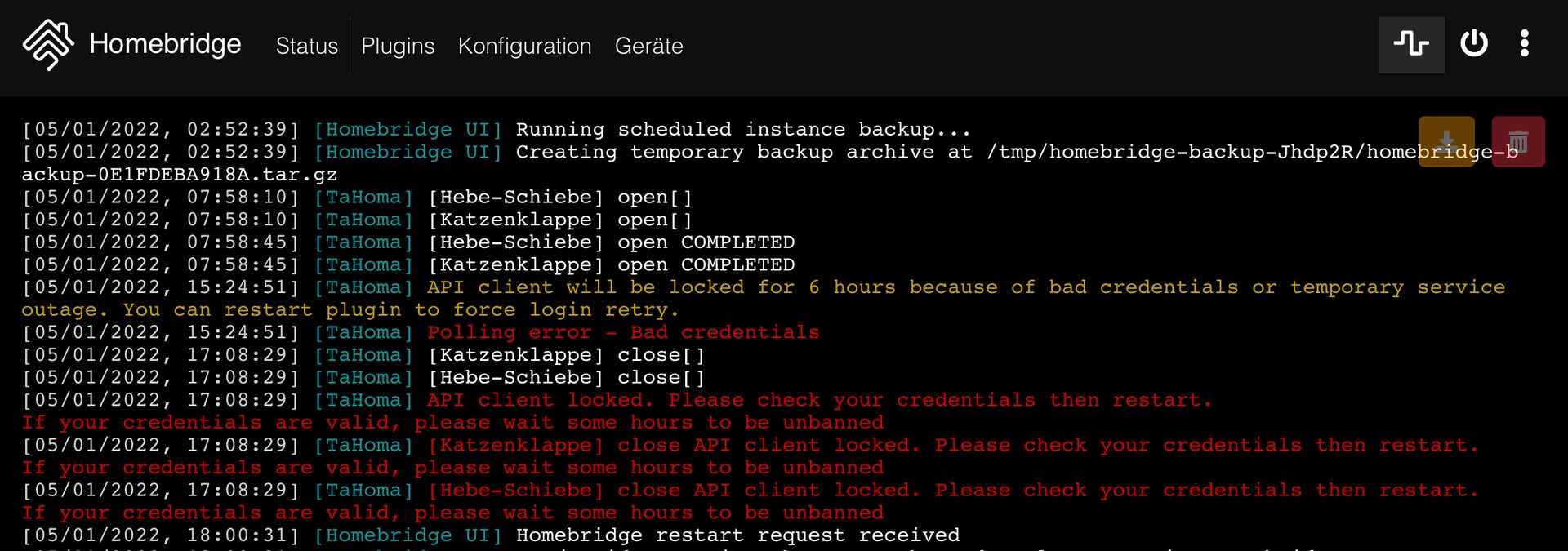

Hallo Zusammen,
das Plugin von dubocr mit der Version 2.2.14 ist immer Mal wieder nicht erreichbar. Beim Einloggen bekomme ich die Fehlermeldung: "API Client locked".
Wie kann ich den Fehler beheben?
Die Homebridge ist uptodate.
Danke im Voraus.
Liegt an Somfy, steht hier: https://github.com/dubocr/homebridge-tahoma/issues/338
Danke. ![]()
