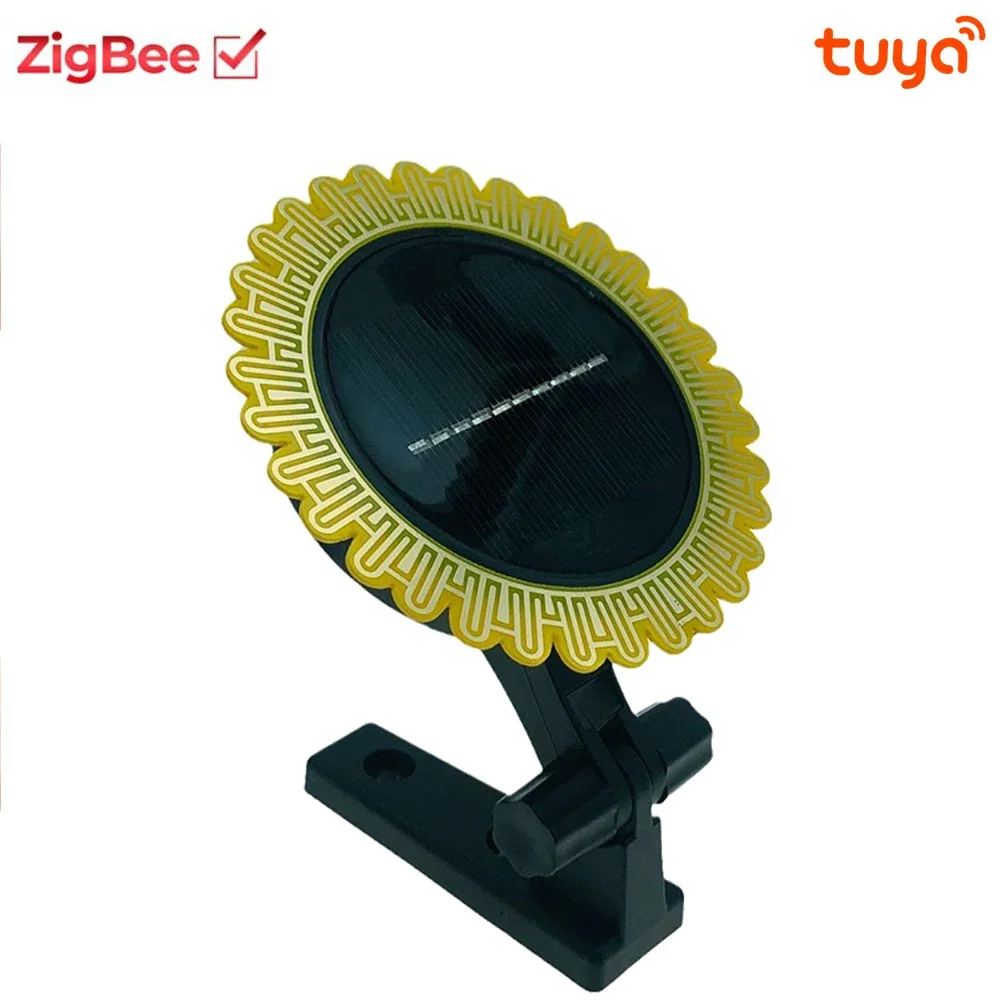

Die Lösung wäre ein Zigbee Funkmodul + einem https://www.amazon.de/Regensen…89427&tag=hktips-forum-21 in einem kleinen Outdoor Gehäuse

niemals ich habe eine große Wintergarten Markise der regensensor meldet jeden tropfen weil auf dem sensorfeld leiterbahnen sind ein tropfen und kurzschluß also meldung Netatmo habe ich auch ist auch nur ein spielzeug;) dagegen

Weiters sehe ich es eigentlich auch als großen Vorteil, dass ein einzelner Tropfen NICHT den Status Regen auslöst. Wenn ein paar vereinzelte Tropfen fallen und die Dachfenster offen sind, die Markise ausgefahren ist, oder die Bewässerung läuft macht das ja nichts, wenn es aber wirklich zu regnen beginnt würde ich das schon gerne wissen.

ok etwas übertrieben mein markiesensensor ist auch kein regenmesser sondern ein regensensor
wenn es regnet zb schauer ist es wichtig das die markiese sofort einfährt ziemlich große markiese
netatmo regenmesser batteriebetrieben inzwischen der 3 2 waren defekt also was ich damit sagen will er muß zuverlässig sein
meiner sieht so aus hat aber ist aber nicht von rademacher denke die haben den davon
