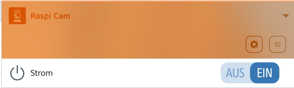

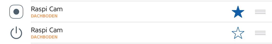

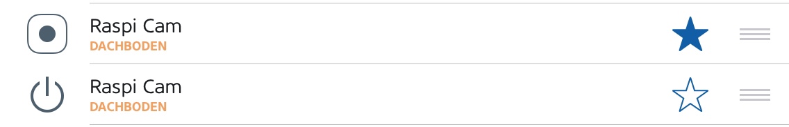

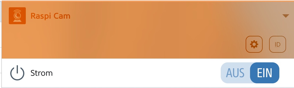

Nach elend langen, erfolglosen Versuchen preiswerte Webcams mit dem Plugin über einen Raspberry 3B+ einzubinden, habe ich heute einmal versucht eine Raspberry Kamera über das Plugin einzubinden. In einem Issue zu hombridge-camera-rpi habe ich folgende Konfiguration (ist schon für dieses Plugin leicht verändert) gefunden:
Alles anzeigen{ "name": "Raspi Cam", "active": true, "videoConfig": { "source": "-f v4l2 -r 30 -s 1280x720 -i /dev/video0", "maxBitrate": 1024, "maxStreams": 2, "maxWidth": 1280, "maxHeight": 720, "maxFPS": 30, "vcodec": "h264_omx", "debug": true } },DIe habe ich bei mir eingefügt, neu gestartet und was soll ich sagen? Es hat auf Anhieb funktioniert. Bei Bewegungen sieht das Bild zwar nicht sehr schön aus, aber es geht.
Endlich einmal Erfolg!
Außerdem kommt noch die folgende Meldung beim Aufruf der Webseite pi:3000:
Error 500
Cannot read property 'includes' of undefinedCode
Alles anzeigen{ "platform": "CameraUI", "debug": false, "videoProcessor": "ffmpeg", "cameras": [ { "name": "Raspi Cam", "active": true, "videoConfig": { "source": "-f v4l2 -r 30 -s 1280x720 -i /dev/video0", "stillImageSource": "-f v4l2 -r 30 -s 1280x720 -i /dev/video0", "maxBitrate": 1024, "maxStreams": 2, "maxWidth": 1280, "maxHeight": 720, "maxFPS": 30, "vcodec": "h264_omx", "debug": true } }, ], "gui": { "active": true, "username": "admin", "password": "xxxxxxxxxxx", "port": 3000, "wsport": 8100, "debug": false, "removeAfter": false, "secret": "xxxxxxxxxxxx" }Das muesste der Sensor sein fuer motion triggering? Bzw. wenn du MQTT aktiv hast erscheint der mit!
