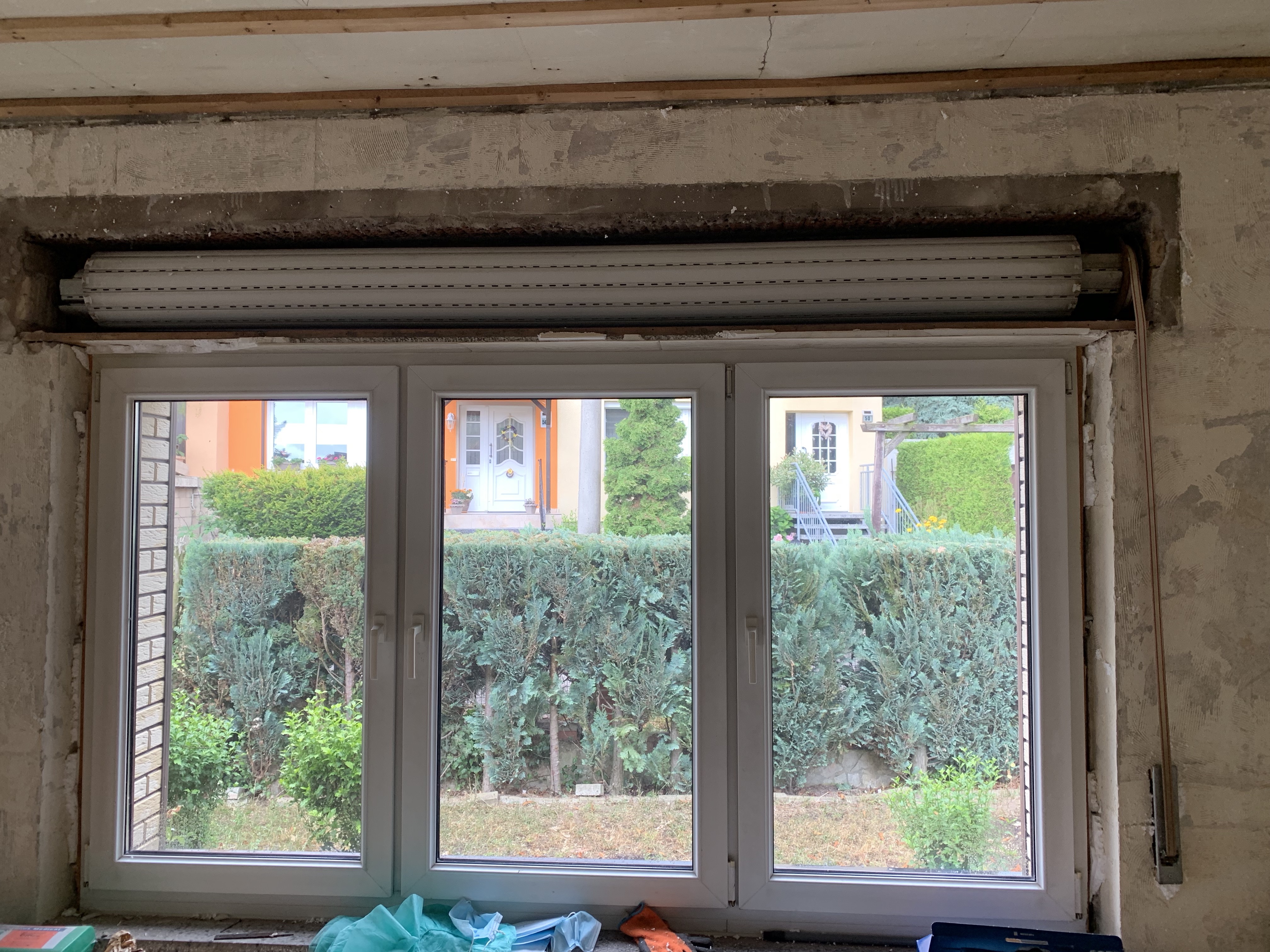

    Könnte man diesbezüglich ein Video haben ? Oder auch Bilder?
    Ich beschäftige mich auch gerade mit "Rollläden"
    nach dem ich ein Haus gekauft habe, ich es nebenbei saniere , will ich es von Anfang an alles richtig machen und nicht irgendwann wieder von vorn anfangen.
    Im Haus sind schon Rolladen vorhanden, natürlich ältere.
    Was empfehlt ihr mir ?
    Was für Motor brauche ich ?
    Was für Zubehör brauche ich noch ?
    Im Anhang ein Bild vom Rolladen im Haus
    Jede Idee von euch ( gern auch mit Bilder von euren Rolladen ) bin ich sehr Dankbar
