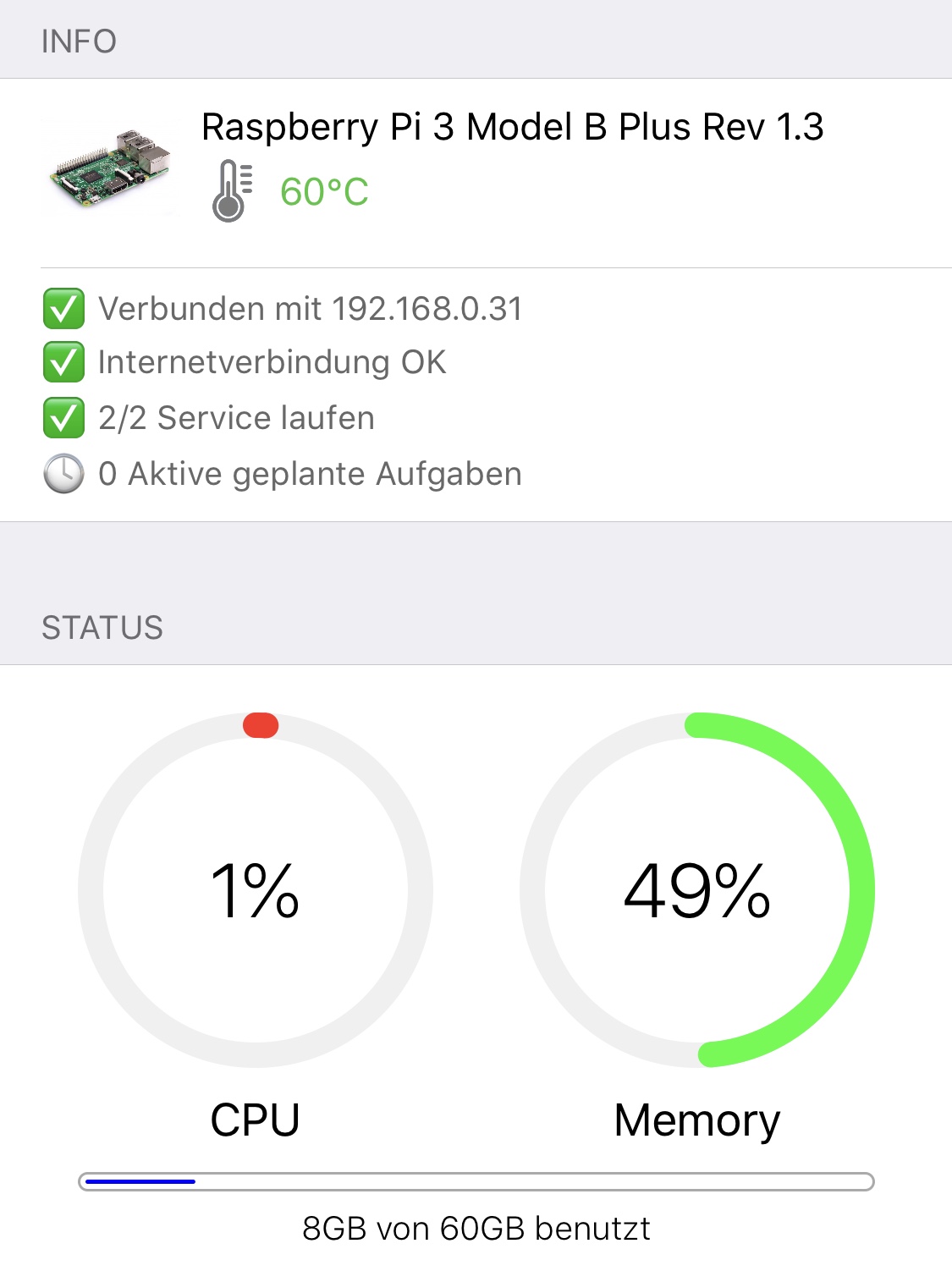

    Auf meinem läuft Zway und die Homebridge mit einigen Plugins. Insgesamt laufen ca. 30 Geräte darüber.
    CPU Last ist i.d.r. unter 5% und vom Speicher ist ca. die Hälfte, also rund 500MB belegt.

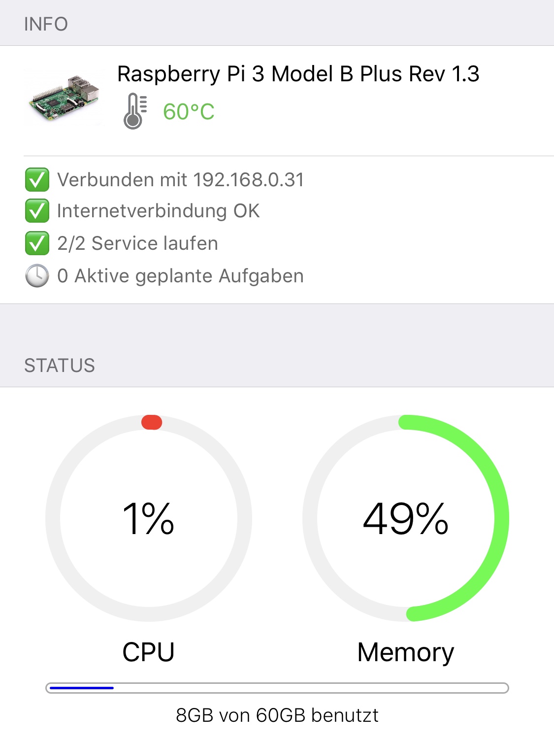

  • Bei mir sind es 45 Geräte ohne jegliche Probleme. Ein Raspi 3 reicht locker.

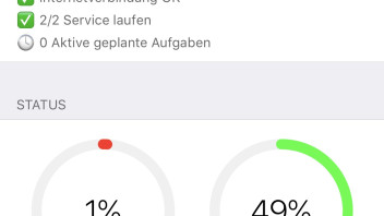

  • Das kann ich ebenfalls bestätigen. Ich habe auf meinem 3B+ die Homebridge mit 47 Geräten laufen. Zusätzlich läuft 24/7 Kodi samt AirPlay Receiver und Wetterdaten im Vordergrund. Das juckt den Raspi recht wenig.😉

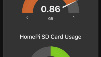

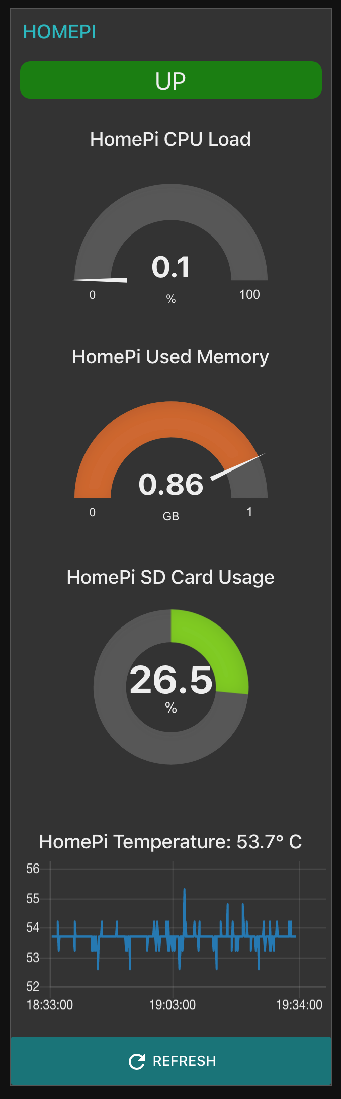

  • Coole Ansicht, woher beziehst du die Daten?
    Das hab ich selbst programmiert mit Hilfe von Node Red und einem kleinen Javascript-"Programm". Ich hab das hier mal grob vorgestellt.
    Stefan
