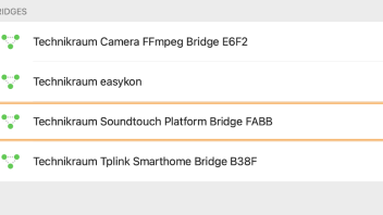

Code21.1.2022, 08:31:03Soundtouch Platform BridgeLoaded plugin 'homebridge-soundtouch-platform' 21.1.2022, 08:31:03Soundtouch Platform BridgeLoading 2 platforms... 21.1.2022, 08:31:03Soundtouch Platform BridgeBridge is running on port 51836.Bridge ist, analog den anderen im Homekit eingebunden:
Auf den ersten Blick würde ich sagen daß in der Config auch die Bridge stehen müsste wenn Du die wie auf dem letzten Bild zu sehen ist eine betreibst.
Kann mich aber auch täuschen und es wird bei Hoobs nicht wie in Homebridge geregelt.
Auch der Name der platform ist wohl nicht korrekt.
Deaktiviere diese Bridge und teste mit folgender Config:

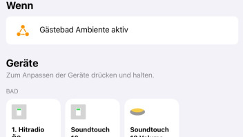

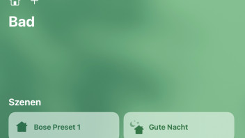

Einfachste Methode wäre Du erstellst eine Szene und packst dort den Sender/Preset (eventuell auch noch die Lautstärke oder was auch immer) hinein.
Damit hast Du in dem Raum den Du möchtest eine Kachel und es kommt immer Dein Sender.

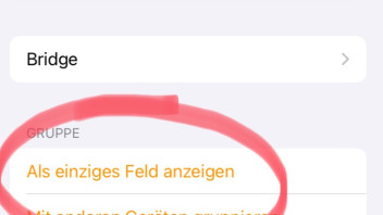

Die zweite Frage hoffe ich jetzt richtig verstanden zu haben und wäre durch langes Drücken auf den Speaker zu lösen, schau Dir meinen Screenshot unten an.
Hoffe das hilft Dir.
Der Radio schaltet sich im Badezimmer mit dem Licht ein und aus, das funktioniert perfekt.
Das mit "Als einziges Feld anzeigen" kenne ich und nutze ich als Workaround. Schöner wäre es jedoch, wenn ich über die Config einfach den einzigen Schalter "Badezimmer Radio" so konfigurieren könnte, dass beim Einschalten Preset 1 mit Lautstärke 30 gespielt wird. Das mit Lautstärke 30 funktioniert ja schon über die Config. Evtl. hat jemand eine Idee, wie Preset 1 auch mitgegeben werden kann?
